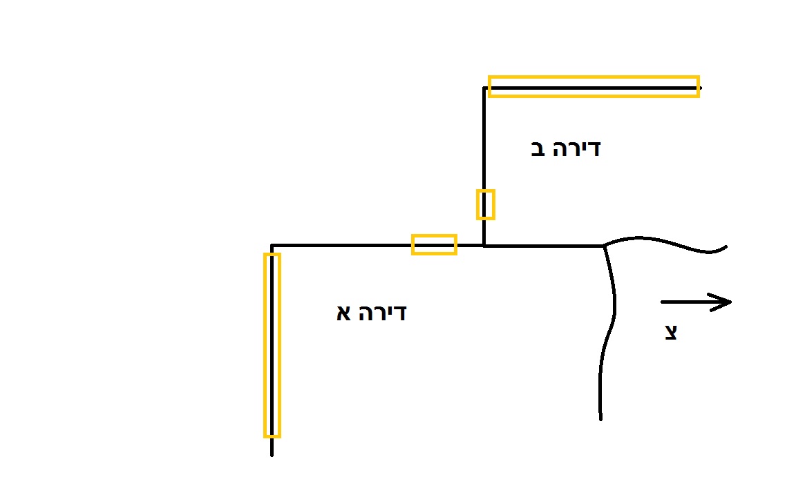

אני גר בבניין בן 6 קומות, כאשר ב 5 קומות ראשונות יש 2 משפחות בכל קומה, קומה 6 היא פנטאהוז.
בבניין רוצים (חלק לא רוצים) להוסיף מרפסת שמש, הפנטאהוז בטח שאין לו אינטרס ורצון להוסיף גם ככה יש לו שטח ענק, נשארנו עם הקומות הרגילות.
בכל קומה כאמור יש 2 דירות, כאשר אחת יש לה חלונות לכיוון מערב (ויטרינה גדולה) ולכיוון דרום (חלון בגודל של כמטר רוחב על 2 מטר גובה), השנייה יש לה חלונות לכיוון דרום (ויטרינה גדולה) ולכיוון מערב (חלון בגודל של כמטר רוחב על 2 מטר גובה).
(מצורף שרטוט).
בצד של הדירות שמסומנות כ"דירה ב", 4 דירות מעונינות בהרחבה ו 1 לא.
בצד של הדירות שמסומנות כ"דירה א", 4 דירות לא מעונינות בהרחבה ורק 1 כן (אני).
כאשר מקימים מרפסות שמש בבניין שבו לא כל הדיירים מעוניינים במרפסת שמש, נהוג שעלות ההקמה חלה רק על מי שרוצה במרפסת ובעתיד אם מישהו התחרט ורוצה להוסיף מרפסת הוא משלם לדיירים שהקימו את התשתית את העלות שלו באופן יחסי.
לכן לטענתי, צריך לקחת את העלות הכללית של הקמת התשתית ב 2 צידי הבניין ולחלק בין 5 הדיירים שרוצים להקים מרפסות.
לטענת הדיירים שגרים בדירה שמסומנת כב', צריך להתייחס לכל צד של הבניין בנפרד ולכן העלות אצלם תתחלק בין 4 דיירים ואני צריך בצד שלי לממן לבד את כל התשתית.
מי צודק?

לצערי, נראה לי שהם צודקים. התשתית של דירות ב' לא קשורה לדירות א'.
