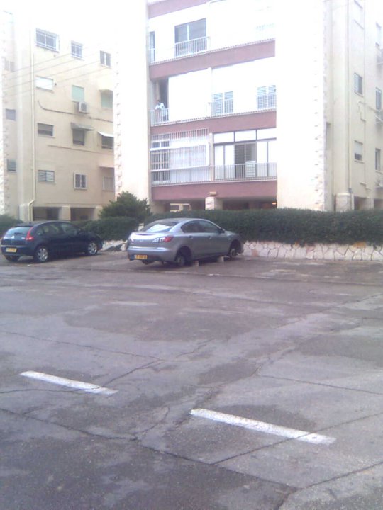

יש מצב שגנבו לו את המקוריים והחליף לרגילים?163429_144738532248080_1318749_n.jpg

בחיפוש ביד 2 מצאתי רק אקטיב אחד עם מנוע 2 ליטר והרכב המצולם הוא עם טאסות.
