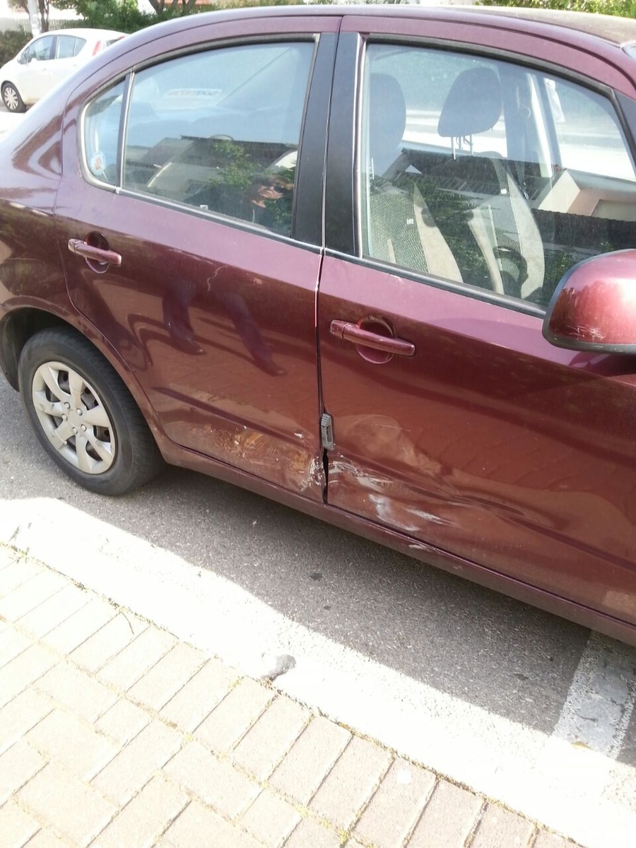

שלום,
הרכב שלי SX-4 שנת 2008 נפגע בתאונה ( רכב אחר התנגש בי בזוית 90 מעלות בצד הימני ).
כתוצאה מהתאונה שתישתי הדלתות נפגעו כך שצריך להחליף את שתיהן. לגבי העמוד המרכזי ישנה פגיעה מסוימת אבל עדיין לא ברור כי לא קיבלתי את דו"ח השמאי.
1) רציתי לדעת האם להתעקש על החלפת עמוד בכל מקרה ?
2) האם החלפת עמוד מרכזי נחשב פגיעה במרכב ? איזה משמעות ?
3) מה אחוז ירידת הערך של הרכב ?
תודה רבה
החלפת עמוד? מקווה מאד שזה לא יקרה.
אם שתי הדלתות נפגעו, כנראה שהפגיעה הייתה קרובה לעמוד, מה שאומר שהוא ככל הנראה קיבל דפורמציה.
בכל אופן מדובר בפגיעות שלדה בעלות משמעות כלכלית/סחירותות גדולה מאד.
תבדוק אפשרות לא לתקן את הרכב אלא לקבל עליו אובדן גמור.
קורת b לא יחליפו לך אלא מיישרים.
סיכוי גבוה שגם האיזור של הצירים של הדלת הקידמית קיבל כיפוף.
זה אכן קורה B
הייתי היום במוסך והפחח אמר לי שהקורה נפגעה בצורה קלה ( בחלק התחתון )
ומושכים אותה החוצה באמצעות איזשהו מכשיר כזה , כמובן שיחליפו את שתי הדלתות
אני לא יכול לקבל טוטאללוס כי עלות התיקון מסתכמת סביב ה - 6000 ש"ח
השאלה מה עליי לדרוש מבחינת ירידת ערך?
גם לדעתי עלות התיקון לא ממש ריאלית וכדאי לך להזמין שמאי שיפסוק לפחות אובדן להלכה.
קורה שעוברת מתיחה כזאת לא תחזור לתפקד אותו דבר במידה וחס וחלילה תידרש לתפקד בתאונה נוספת.
6000 ש"ח?
נשמע לא הגיוני לחלוטין, החלפה של 2 דלתות וישור קורה מרכזית אמור להיות לפחות 20,000 להערכתי.
לך תדע מה עוד נפגע. דרך אגב, לא נפתחו כריות אוויר?
