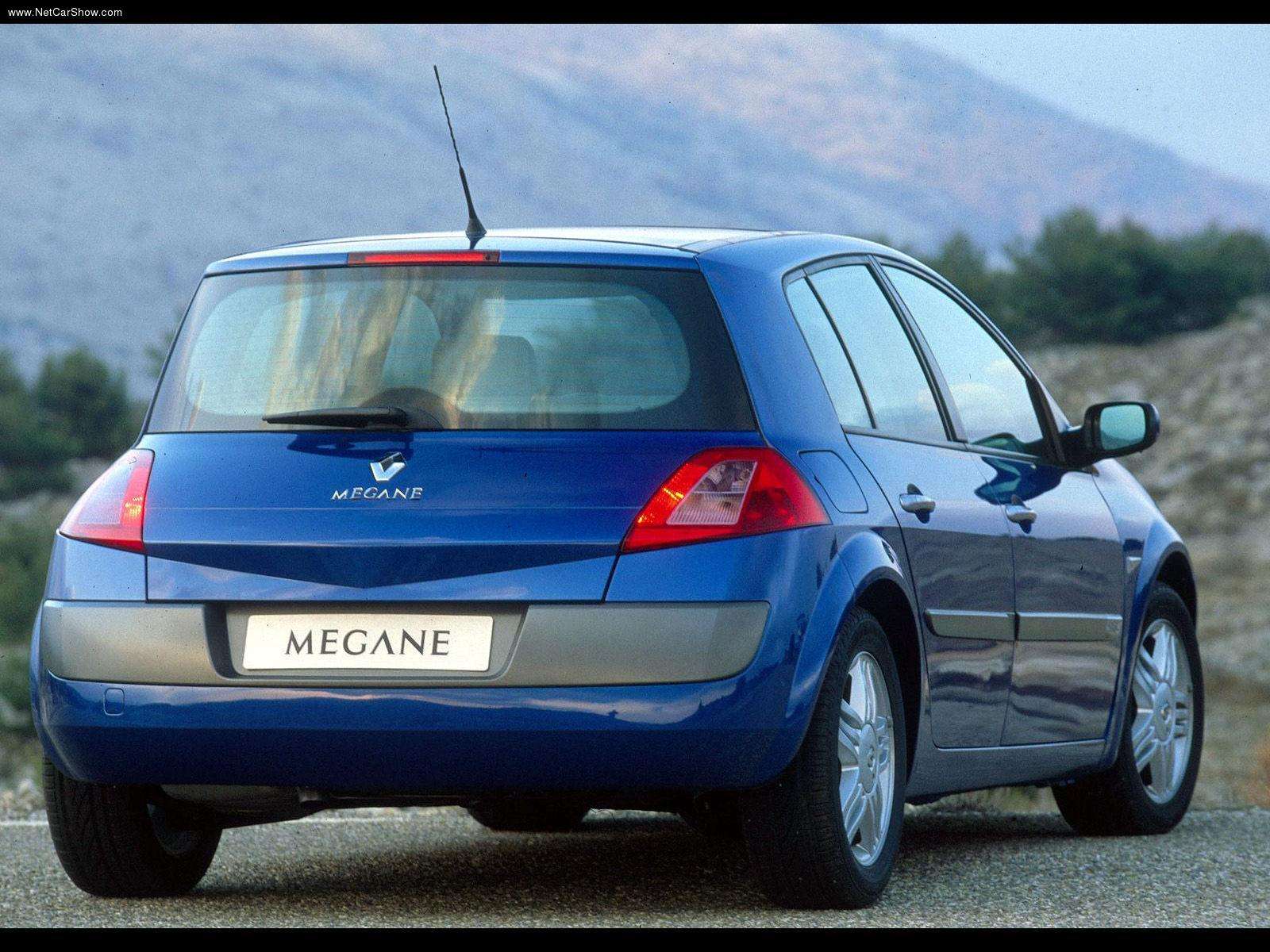

אהלן,
בסוף קיבלתי את המערכת מולטימדיה.
בגלל שאני רוצה להתקין גם מצלמת רוורס, איפה המקום הכי אידיאלי מאחורה?
עשיתי סיבוב במוסכי התקנות מולטימדיה, לכולם יש אך ורק מצלמה כזאת:
אפשר לחבר אותה לטמבון או לחלופין לחבר אותה בצורת פרפר על ידי 2 ברגים.
אני לא כול כך מתלהב לעשות חור בטמבון, או לחבר אותה עם 2 ברגים בצורת פרפר חשופה לעיני כול.
במידה לתלות אותה בצורת פרפר, לא חסר ילדים או מישהו שיחשוב שזה "מגניב" לתלוש מהרכב.
במידה ולעשות חור בטמבון, גם בזה אני לא כול כך שלם בגלל שבסוף נשאר חור בטמבון.
לוותר על זה? (זה נחמד לראות תצוגה אחורית בזמן רוורס)
