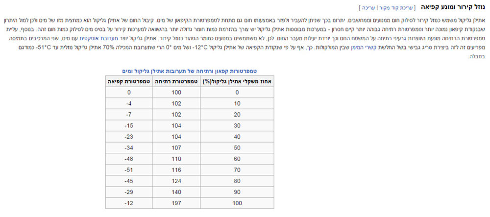

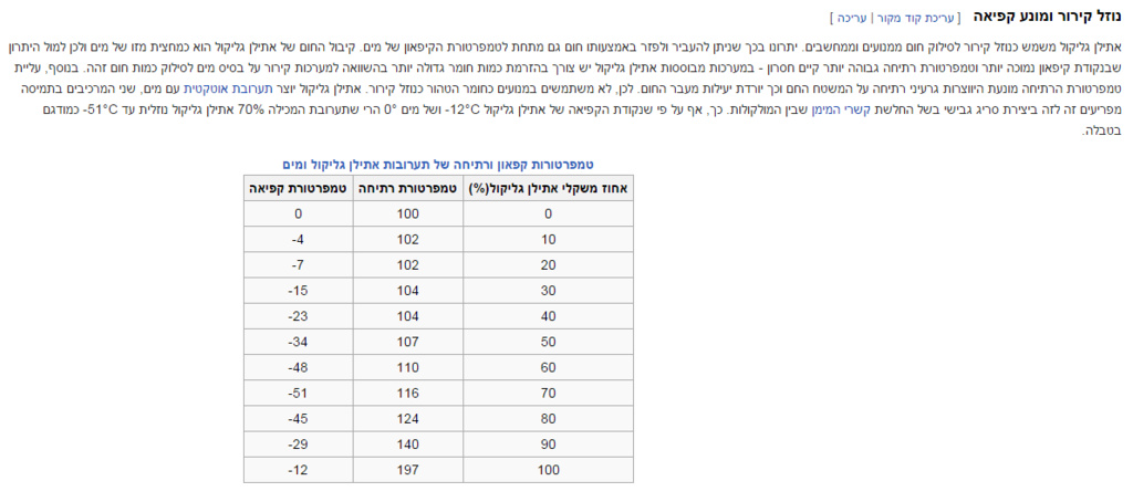

אני אישית מוהל אותו 40:60 לטובת המים. משתמש במים מבר מים שקר כלשהו.
עירבוב נוזל קירור עם מים לא מוריד את טמפ' הרתיחה של נוזל קירור וגורם להיווצרות אדים במערכת?
כי לי פעם אחת קרה שהתחמם לי הרכב בגלל זה (וגם בגלל משאבת מים דפוקה כנראה), אבל אחרי ששפכתי את התויבע שהיה במערכת, ושמתי פרסטון ירוק חדש, התופעה הפסיקה.
מה זאת אומרת? חייבים למהול נוזל קירור עם מים! כמובן רק כשמדובר בתרכיז כמו ביונדאי, לא נוזל מוכן לשימוש כמו פרסטון למשל.
