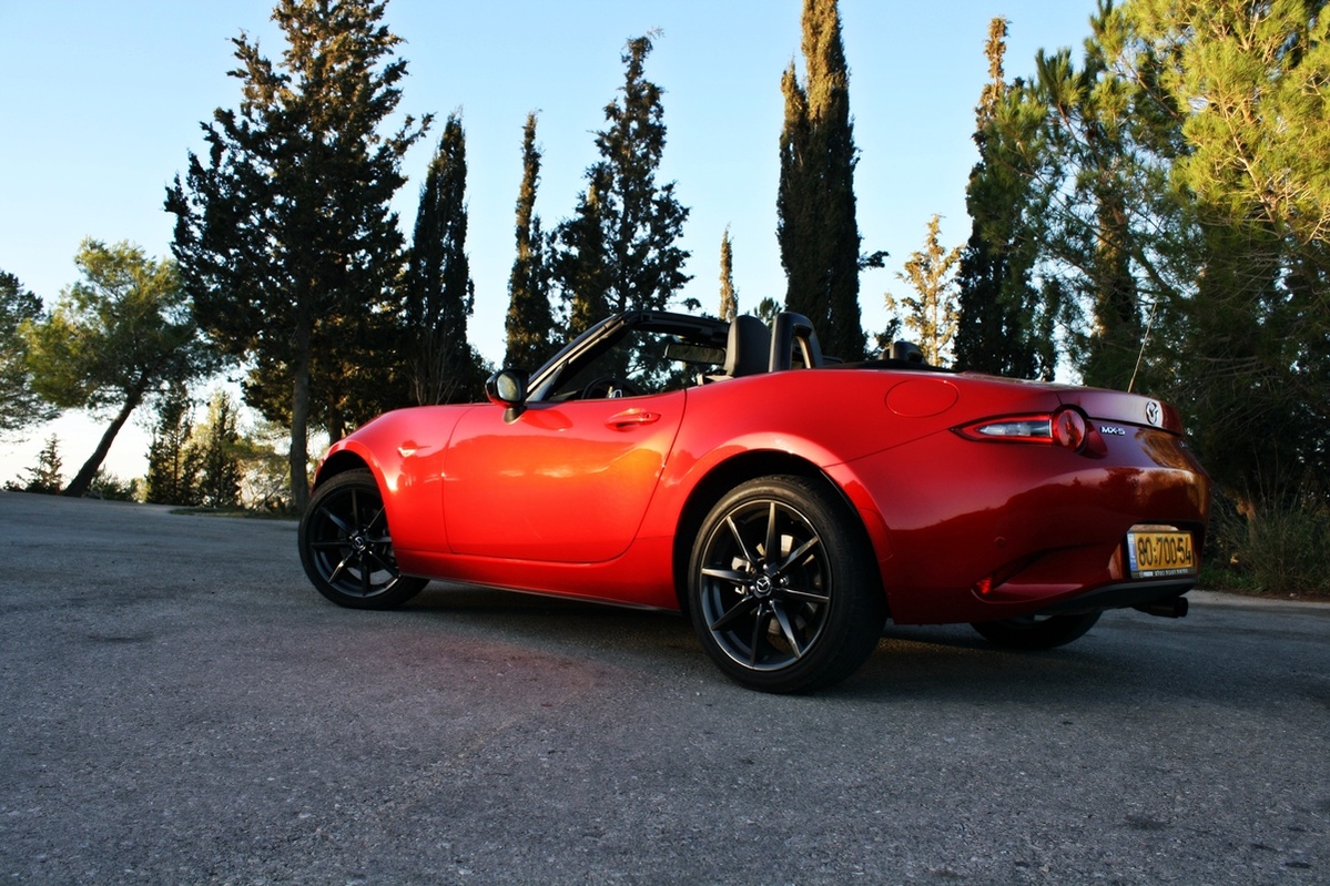

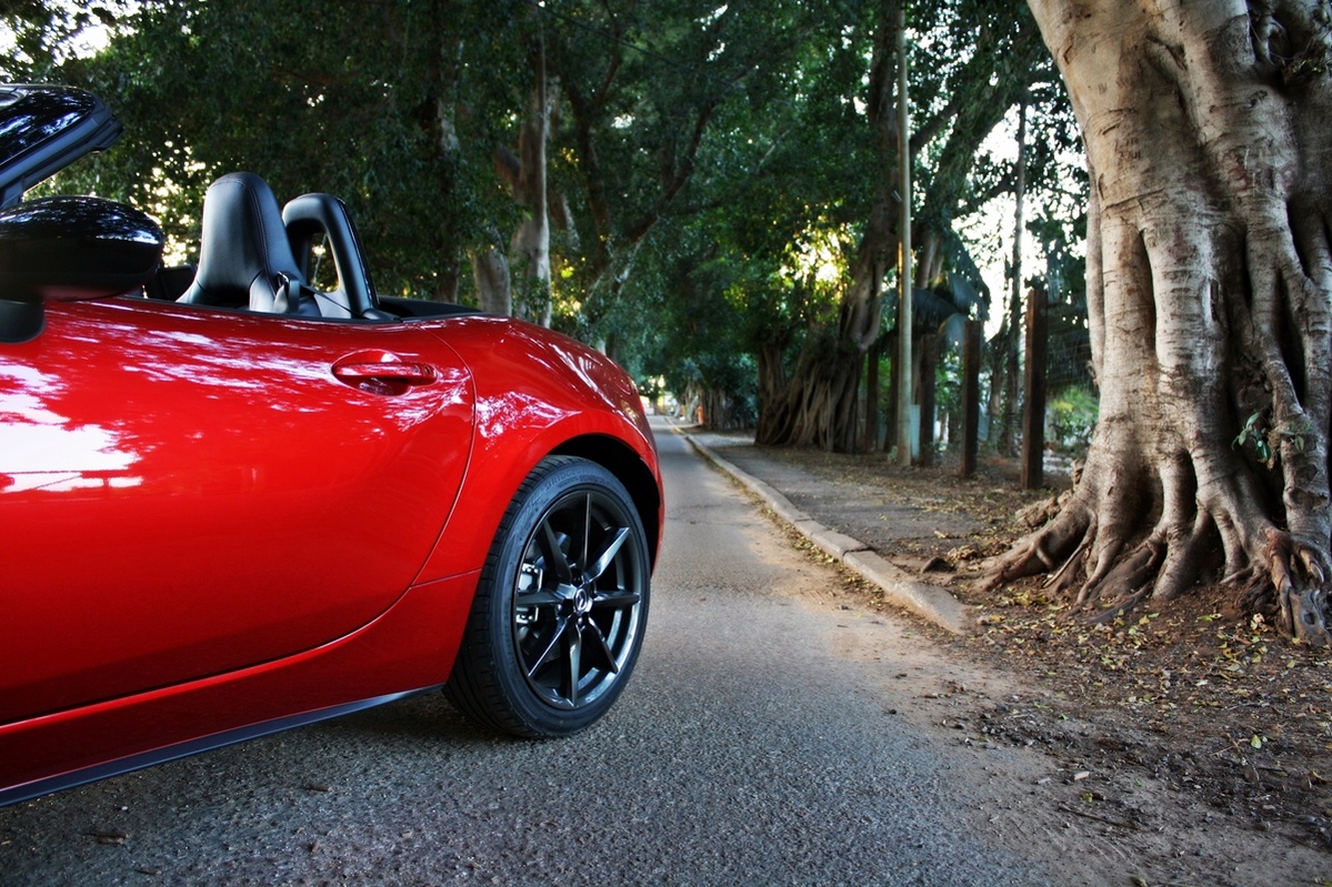

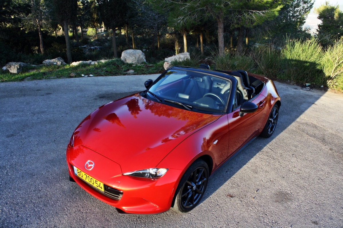

ממתק לסוף השבוע-
מבחן דרך למאזדה MX-5 החדשה, מציב אותי בפני נהיגה בדורה הרביעי של מכונית שהפכה לאייקון מוטורי מרגע לידתה לפני 25 שנים.
זו מכונית שלא משנה כמה תנסה, לא תוכל להגיע לנהיגה בה נקי לגמרי ממטען קודם או ערימת ציפיות, וגם תוך כדי קשה שלא להתאהב ולהישאר ענייני. אבל הבעיה הכי כואבת הייתה הנפילה והקריז שלא עוזב אותי מהרגע שנגמרה הנהיגה בכיף הזה...
