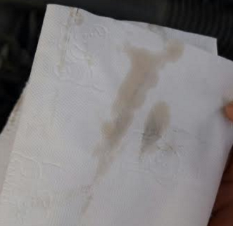

בדקת במקרה מה צבע נוזל הממסרה שלך?
הינה תמונה של השמן גיר:

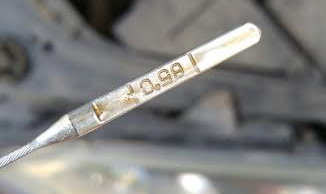

ובדקתי כמות שמן לאחר נסיעה ומנוע דלוק:
זה נראה שהשמן מעל המקסימום, יש דרך יותר מדוייקת לבדוק?

1.לא מחזיקים את המדיד הפוך כמו שצילמת בתמונה.
2.בודקים שהרכב חם אחרי נסיעה של 10 דקות, משלבים לכל אחד מהמצבים ל-5 שניות, מכניסים ניוטרל שהרכב דולק, ויוצאים לבדוק, צריך להיות בתווך החם, בין המינימום למקסימום, מקסימום גם תקין.
טיפה היה בעייתי לצלם ולהחזיק את המדיד אני אנסה שוב ושמישהו יצלם,
אפשר לבדוק אחרי נסיעה של חצי שעה או חייב 10 דקות ?
