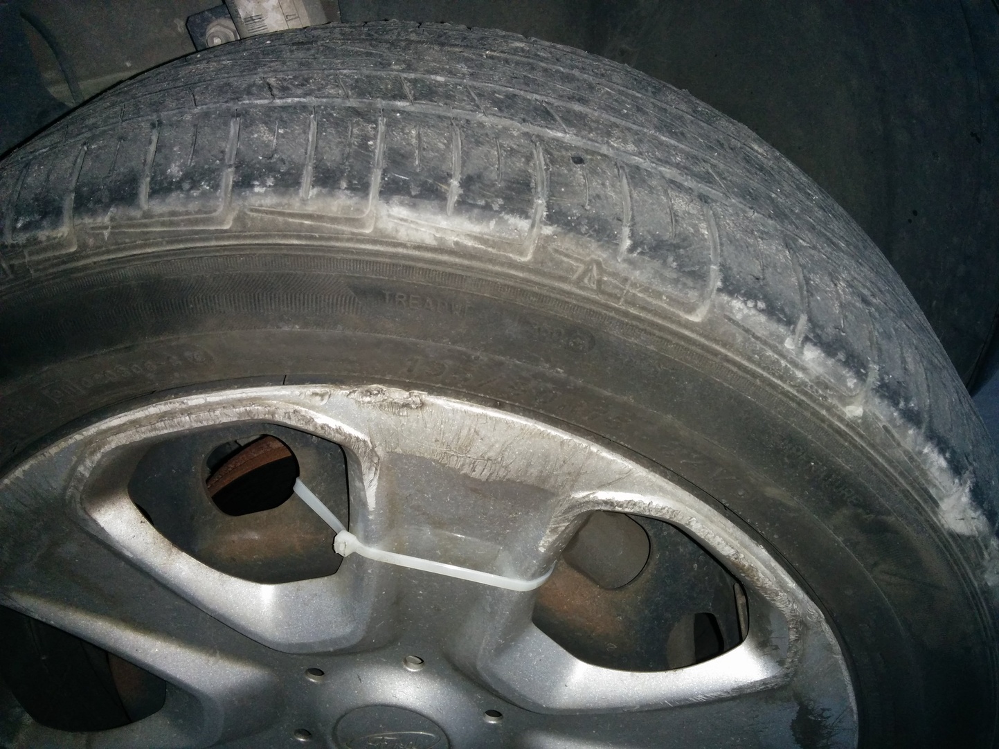

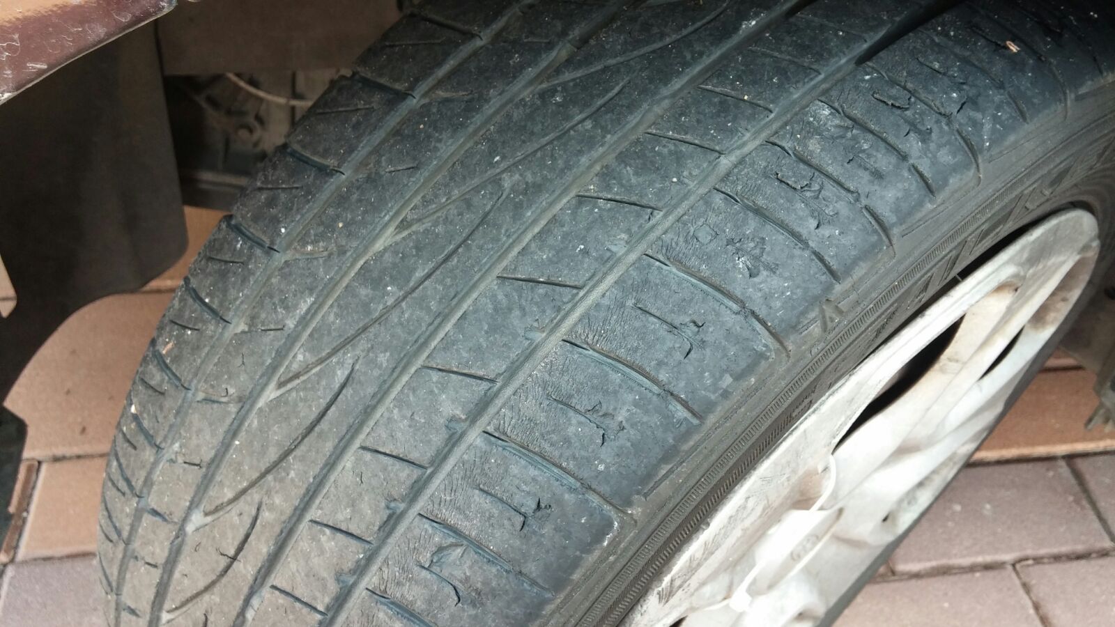

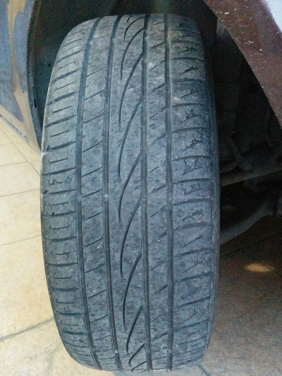

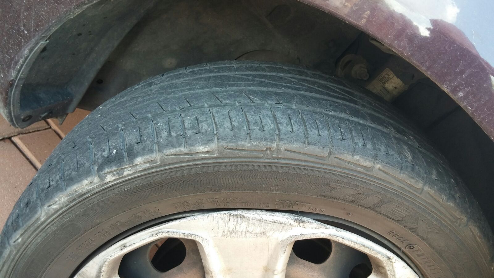

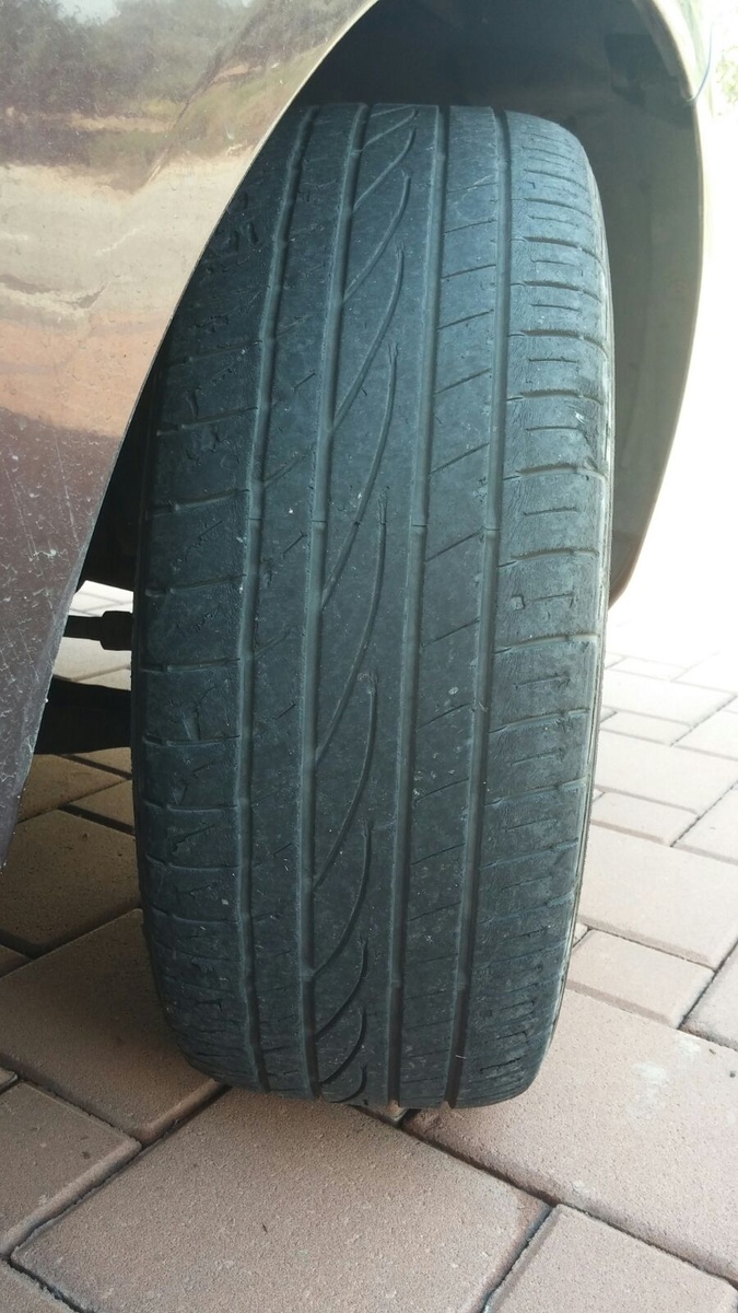

מצרף תמונות:IMG_20151008_182102.jpgIMG_20151008_182231.jpgIMG_20151008_182156.jpg
התמונות הקיצוניות הם של הגלגלים הקדמיים והאמצעית של האחורי.
למי שלא רואה, גיל הצמיג הוא השבוע ה41 של שנת 2012. קרי, הצמיג כרגע הוא בן 3 שנים.
אשמח לדעתכם ושיפוטכם.
קשה לדעתי להבין מה עומק החריצים מהתמונות האלו. בדוק ודווח.
הם לא נראים מיובשים במיוחד, אבל אולי יש קצת שחיקה בכתף, שוב לא ברור מהתמונות.
תמונות לא מספיק טובות, נסה לצלם עם כיוון הגלגל, שייראו את החריצים, ומקרוב יותר, באור יום בלי פלאש. ממה שאני מצליח לראות הקדמיים שחוקים למדי, האחוריים בסדר.

עדין רואים את הריבועים שהזכרתי לעיל (אם כי במצב מתקדם של השלב השני), מה שאומר שיש להם עוד בשר.
רוטציה (קדימה-אחורה) יכולה להיות לדעתי אפשרות טובה אם אתה רוצה לסחוט מהם את המקסימום.
יכול להיות שבדיקת פרונט לא תזיק אם לא בוצעה מעולם.

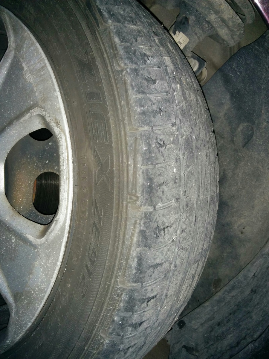

נראה שיש שחיקה קצת לא יפה בכתפיים, בעיקר בזו הפנימית לפי התמונה האחרונה, ולכן המלצתי לבדוק גם את מצב הפרונט.
אם אתה מרגיש שבכל זאת נדרשת החלפה, לדעתי אין בעיה למשוך עד לחודשי החורף היותר רציניים.

אני יכול להגיד לך שלפי התמונה האחרונה שהבאת, אני אישית הייתי גם עובר את כל החורף עם הצמיגים האלה.
הבעיה היחידה שיש לך זה שחיקה לא יפה בכתף הפנימית בעיקר, הגומי ממש קרוע שם. אבל זה רק נראה גרוע, כי הקרעים הם שטחיים ולא עמוקים, והכתף הפנימית לא ממש קריטית לאחיזה (העומס הוא על הכתף החיצונית בפניות, ובבלימה על הסוליה המרכזית). אם אין סדקים רציניים של יובש שמעידים על כך שהגומי כבר יבש ואיבד מתכונותיו - אין שום בעיה להמשיך לנסוע איתם.
כן הייתי עושה רוטציה קדימה/אחורה (אין שום סכנה בזה בניגוד לנאמר), ונראה שכדאי לך לעשות כיוון פרונט כי השחיקה בכתף הפנימית לא אמורה להיות בכלל.
בכל מקרה - תעלה עוד תמונות יותר איכותיות מחר.

הצמיגים הקדמיים לדעתי עשו את שלהם. את האחוריים לא רואים טוב מהתמונה שצירפת. אני לא הייתי מעביר את הקדמים אחורנית במצב שלהם ולא משאיר אותם לחורף. איזה רכב יש לך? כאשר היה לי סיטרואן ג'מפי, אחרי שני סטים של פאלקן 912 הפסקתי לקנות אותם, כי הם לא החזיקו מעמד ברכב הזה. אבל לידיד טוב הם עברו 60 אלף קילומטרים ב 3 שנים לפני שהוחלפו, והוא היה מרוצה מהם על רכב משפחתי רגיל ( אימפרזה 2 ליטר ).
