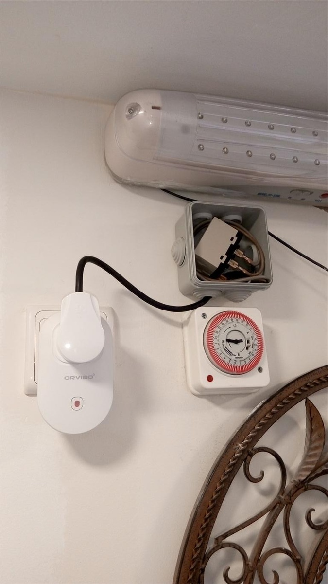

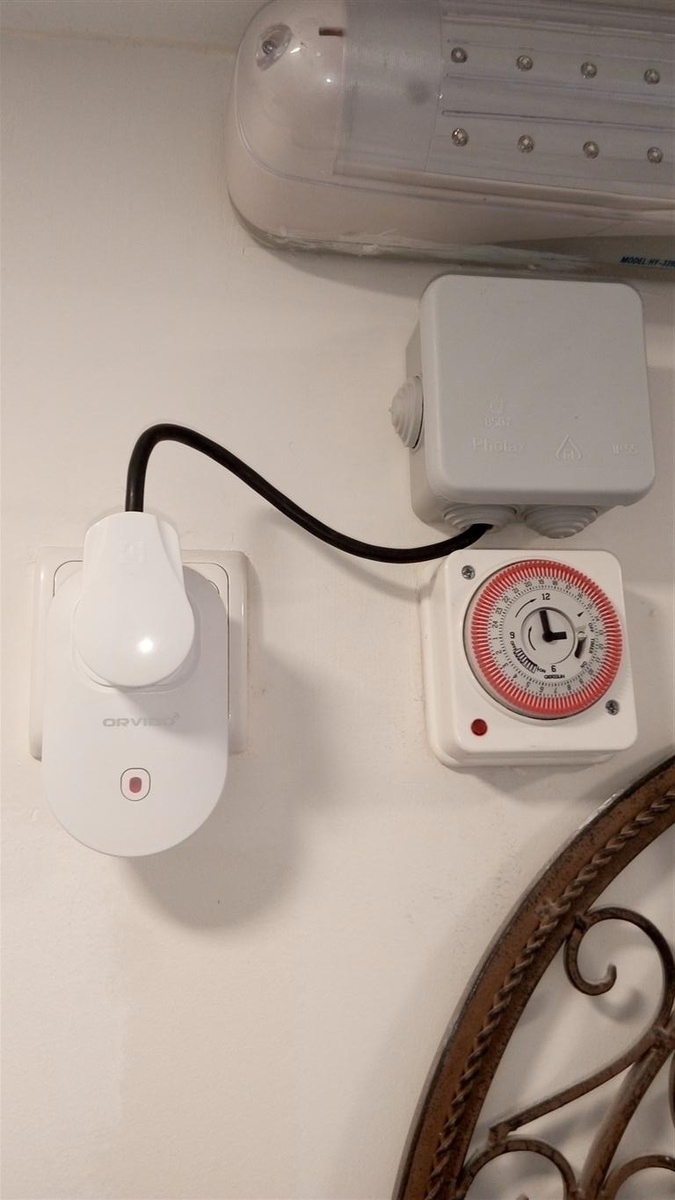

עבר המון זמן, אבל טיפלתי בנושא רק עכשיו. קניתי מגען רגיל (חד פאזי) וחיברתי אותו על הפאזה במקביל לטיימר של הבית - כי כרגע אני לא רוצה לפרק את הטיימר של הבית לחלוטין.
כמו שהסברתי קודם לכן, חיברתי את ה ORVIBO להפעלת המגען, והמגען מפעיל את הדוד.

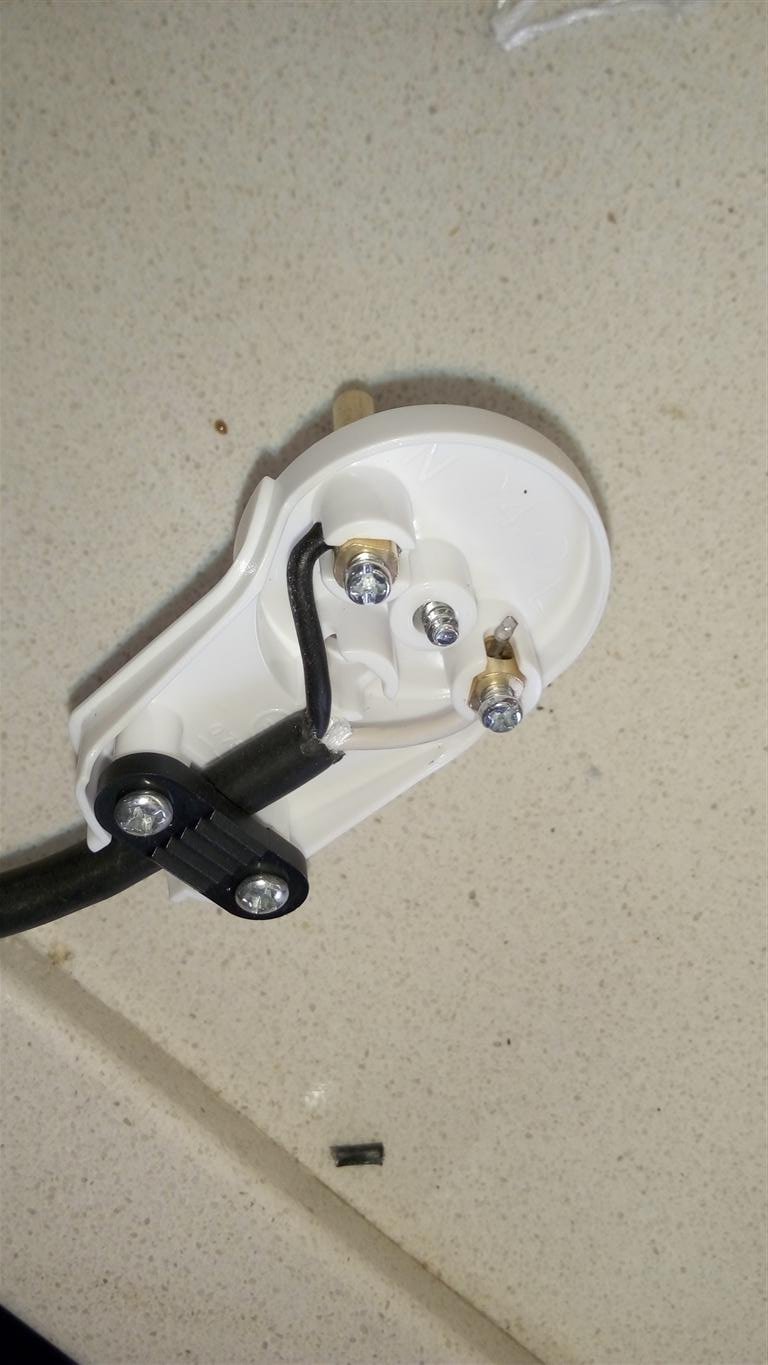

כל הסופיות חוט עברו הלחמה לחוטים, והשתמשתי בחוטים גמישים למרות שבהתחלה ניסיתי להיות חכם ולהפעלה של הדוד להשתמש בחוטי נחושת קשיחים של 2.5 ממ"ר. התוצאה היתה שהם מכופפים את הקצה של הסופיות ויכולים להיקרע. בסופו של דבר לקחתי חוט נחושת רב גידי של 2.5 ממ"ר, עשיתי לו בצד אחד הלחמה לסופית חוט ובקצה השני הלחמה נוספת בשביל שמהדק החשמל ילחץ אותו מבלי לקרוע לו את הגידים.
באפליקציה של ORVIBO משום מה האופציות להפעלה קצת מוזרות. יש כמובן מתג ON OFF שאתה יכול לכבות ולהדליק מתי שתרצה, אבל יש כאן איזה טריק עם הפונקציה שנקראת טיימר.
בהפעלה - הוא אומנם נותן לך להפעיל אותו מתי שאתה רוצה (בכל שעה או דקה שתרצה) אבל במקביל אתה צריך לכוון לו "טיימר" שלמעשה קובע תוך כמה זמן מהרגע שהפעלת אותו, הוא יכבה אוטומטית.
זה אומר שאתה צריך לכוון רק שעת הפעלה, והטיימר הוא זה שקובע מתי יכבה. זאת אומרת שאם אני רוצה להדליק אותו בבוקר ל 15 דקות ובצהריים לשעה, אי אפשר. מוזר מאוד.
מצד שני, זה נוח לקבוע אותו על נניח 60 דקות עבודה - ואז כשאתה רוצה להפעיל אתה מפעיל וזה נכבה אוטומטית אחרי שעה - וככה אין סיכוי שתשכח אותו דלוק.
לעומת זאת, אם לא תכוון לו "טיימר", אתה יכול להפעיל אותו ולכבות מתי שתרצה, גם אחרי ימים...
