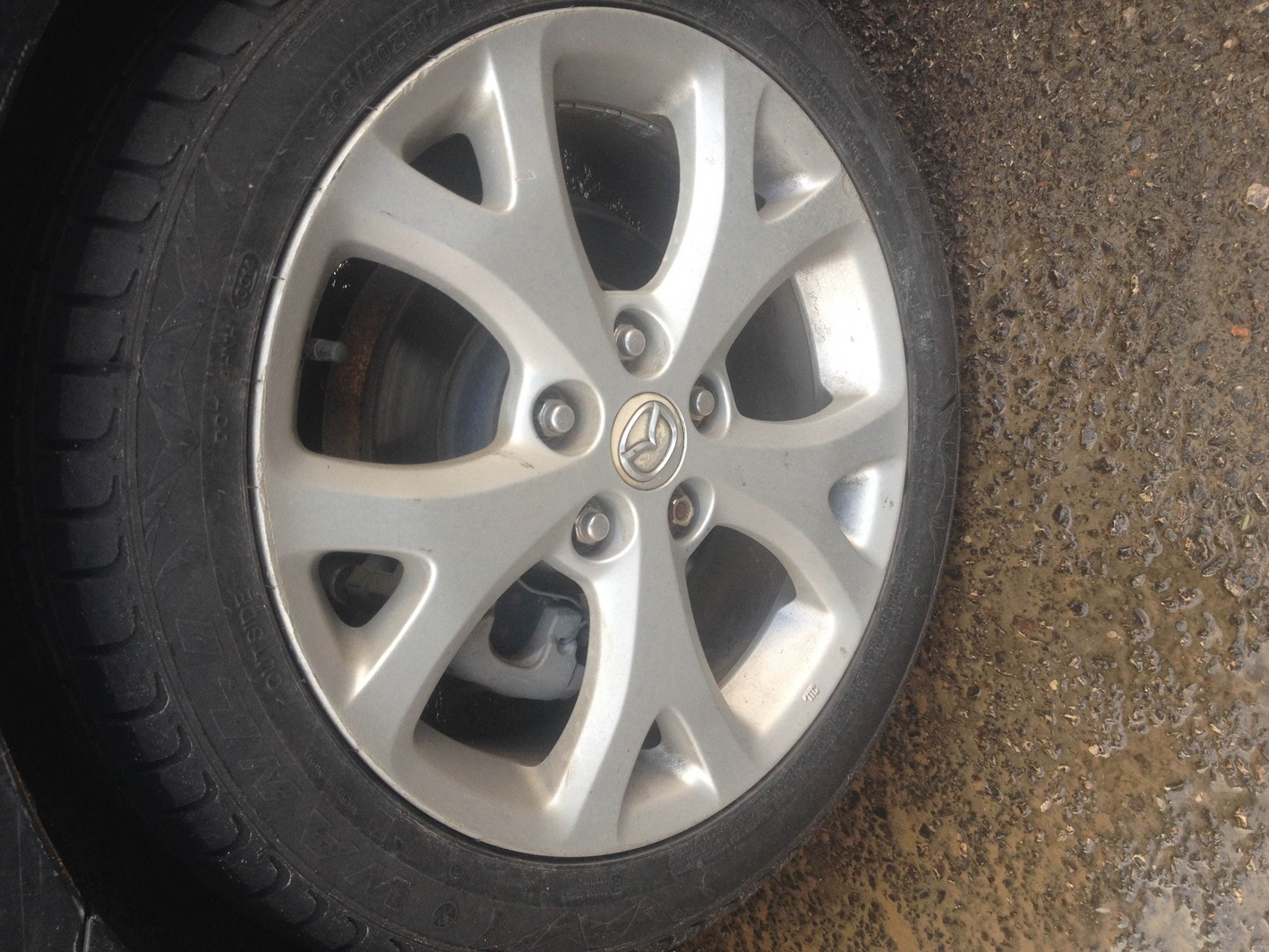

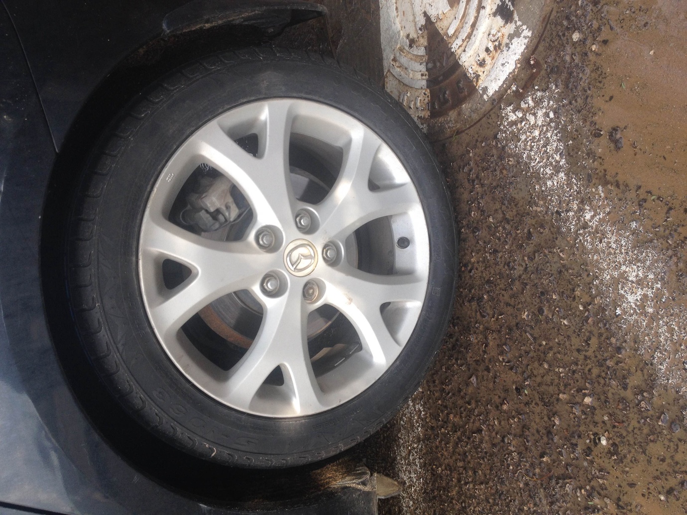

צילמתי את התמונות.. מקווה שרואים משהו..
תחליף מכר.
צמיגי Wanli סינים, דגם S-1063, מאוגוסט 2014.
יכולת להרכיב כל צמיג סיני אחר במחיר פחוּת ולהשיג את אותה התוצאה (הרעה).
[ATTACH=CONFIG]413615[/ATTACH][ATTACH=CONFIG]413616[/ATTACH]
כמו שכתב תום הצמיג הוא סיני והיה ניתן לקנות את אותו הצמיג במחיר נמוך יותר,
ביקשת בתחילת השרשור שנמליץ לך על צמיגים טובים ובסוף הרכבת זבל סיני וחבל.
