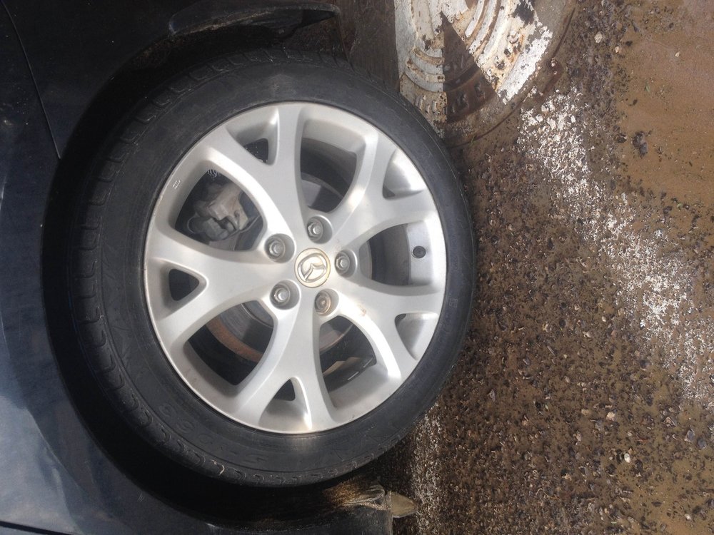

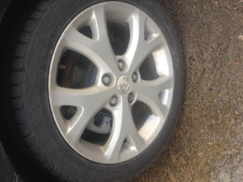

איזה צמיגים הרכבת?
יש לי מכר שיש לו פנצ'יריה שאני סומך עליו במאת האחוזים, הוא הרכיב לי 2 צמיגים ועשה לי איזון גלגלים ב-750 ש"ח.
אני לא כ"כ יודע לבדוק של איזו חברה הצמיג
Mazda 3 Spirit 2014 2.0L
אמור להיות רשום על הצמיג עצמו את החברה.
Mazda 3 2006 1.6L - SOLD
Hyundai Coupe 2008 2.7L Manual
באמת רק בשביל לוודא האם הוא הגון, אשמח לדעת מה היצרן ותאריך יצור (אלה 4 ספרות, 2 שמאליות מציינות שבוע יצור, 2 ימניות מציינות שנת ייצור)
