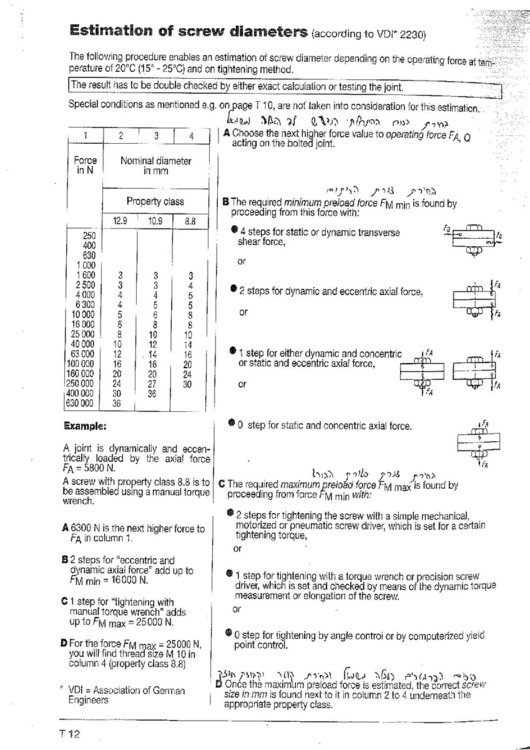

קודם כל יש מחשבוני חישוב גזירה בברגים כמו זה: http://www.engineersedge.com/calculators/bolt-shear-aisc.htm
שנית, לא בדקתי אבל יש סיכוי טוב שבתקני הברגים הנתון הזה מופיע.
עריכה: נתון=כוח הגזירה המקסימלי.
