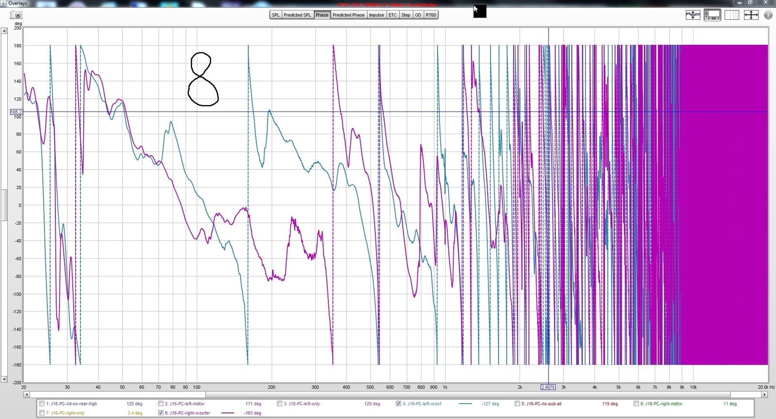

תמונה מספר 8 - אתם רואים כאן את הסטיה בפאזה של וופר ימין לעומת וופר שמאל.

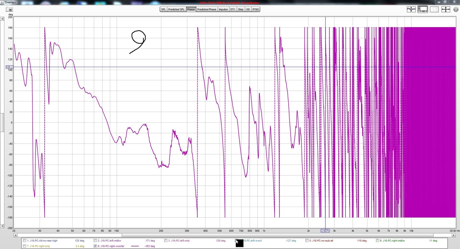

תמונה מספר 9 - אתם תראו כאן סטיית פאזה של וופר ימין.
תשימו לב כאן לדבר הבא:
מתדר 35 הרץ עד תדר 350 הרץ - זו קבוצת GROUP DELAY אחת שלמה בה באזור תדר 85 הרץ הפאזה של וופר ימין מגיע בזמן אפס למיקרופון ביחד עם שאר הקבוצות.

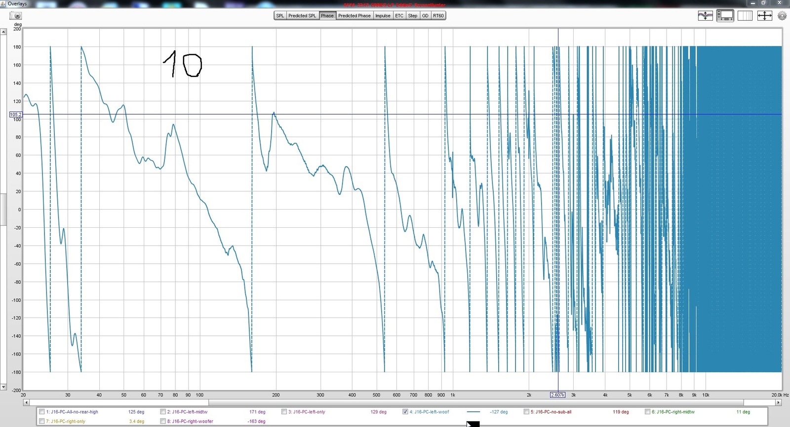

תמונה מספר 10 - אתם תראו כאן את סטיית הפאזה של וופר שמאל.
וכאן זה נהיה מעניין - למה?
כי בוופר שמאל אתם תראו שבין 35 הרץ לבין 300 הרץ (550 הרץ) יש פיצול לקבוצת תדרים נוספת!
וופר שמאל מנגן באותה סטיית פאזה רק עד תדר 165 הרץ לערך לעומת וופר ימין!

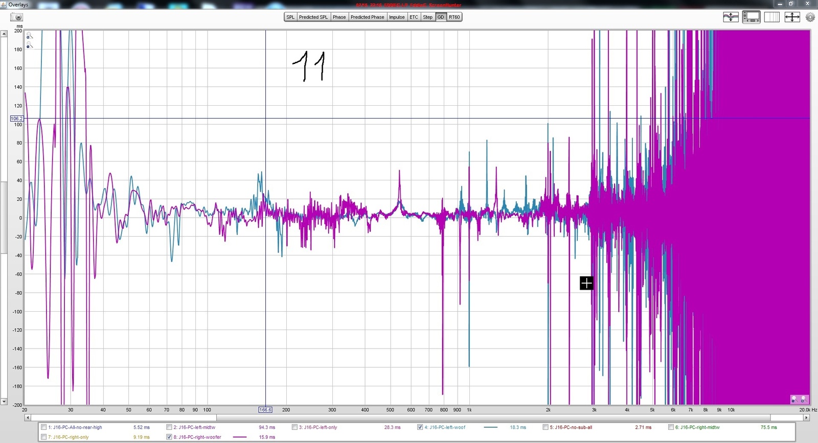

וכאן חשוב להתבונן בתמונה מספר 11 בכדי להבין זאת - תמונה מספר 11
תביטו באזור 160 הרץ - בטורקיז אתם תראו את וופר שמאל ובסגול את וופר ימין.
אתם רואים כאן בבירור שוופר שמאל מקבל באיחור רב את תדר 160 הרץ - כאן יש לי ביטול וזה בא לידי ביטוי בתמונה מספר 5.
בהיענות הכוללת של המערכת בה אני לא משווה בין צד ימין לבין שמאל - אתם תראו נפילה באזור 160-200 הרץ.
בכדי לאשר את הביטול ולדעת באיזה צד הוא נמצא עשיתי את הבדיקות הבאות:
1. ראיתי בבדיקת הRTA של המערכת כולה שיש נפילה באזור 160-200 - מכאן אני לא יודע עדיין באיזה צד זה.
2. בבדיקת RTA של וופר ימין לעומת וופר שמאל אני כבר רואה שוופר שמאל הוא הבעייתי במובן הזה.
3. בבדיקת סטיית פאזה וגרופ דיליי עכשיו אני רואה בבירור שלרמקול שמאל יש שם סטיית פאזה מלאה ב180 מעלות בזמן שלרמקול ימין אין את זה ולכן כנראה רמקול ימין מבטל חלקית את רמקול שמאל בתדר הזה ובנוסף לכך כנראה גם ההחזר בתדר הזה של רמקול שמאל כלפי עצמו מגדיל את תופעת הביטול ואת זה אנו רואים בגרפים.
מה עוד ניתן ללמוד בתמונה 11?
תביטו בצד ימין - אתם תראו שאיפשהו מאזור 3K הרץ עד אזור 5.5K הרץ יש עליה ברורה מאוד בעיקוב של קבוצות תדרים - זהו הרול אוף הגס לאחר נקודת החיתוך - הרמקול בדגימה זו נחתך ב650 הרץ בסלופ 6 דיבי.
אתם תראו שעד אזור ה1300 הרץ למען האמת עד אזור ה1800 הרץ שני הרמקולים האלה מנגנים בעיקוב יחסי קטן ולאחר מכן כבר מתחילה דגרדציה ברור מ3 עד 5.5 קילו הרץ כאשר הרמקול מפסיק את הניגון שלו לחלוטין איפשהו באזור ה7K הרץ והחל מ9K הרץ הוא כבר לא מנגן כלל!
כל זאת ניתן ללמוד גם מגרופ דיליי וסטיית פאזה.

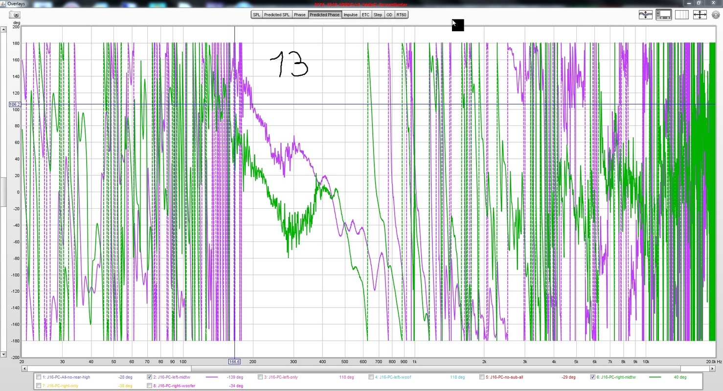

בתמונות 12 ו 13 - תוכלו לראות את אותו המידע לגבי המידריינג'ים והטוויטרים במערכת אשר נדגמה.
במקרה הזה מיד+טוויטר שמאל "סובלים" מפחות פיצולים לקבוצות עיקוב תדרים וסטיות פאזה - זה בעיקר בגלל שהרמקול השמאלי קרוב יותר למיקרופון אשר מבצע את המדידה והסאונד שהוא מנגן מסיבה זו יותר "ישיר" ורואה פחות החזרים מאשר צמד הרמקולים הימניים אשר משלימים את המדידה הזו.
