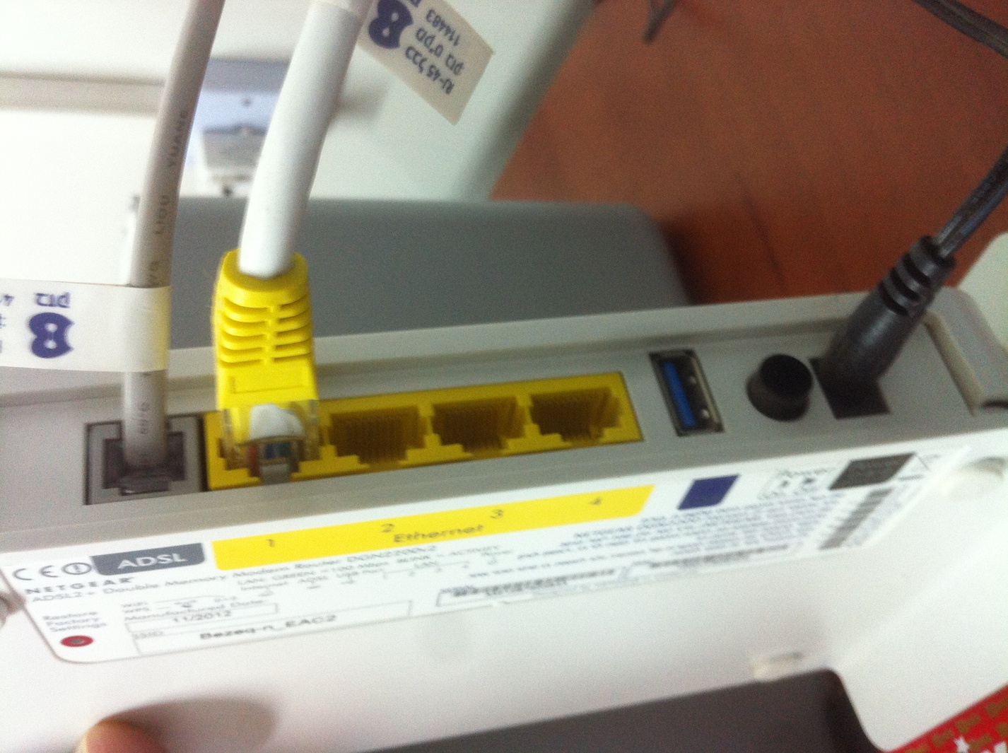

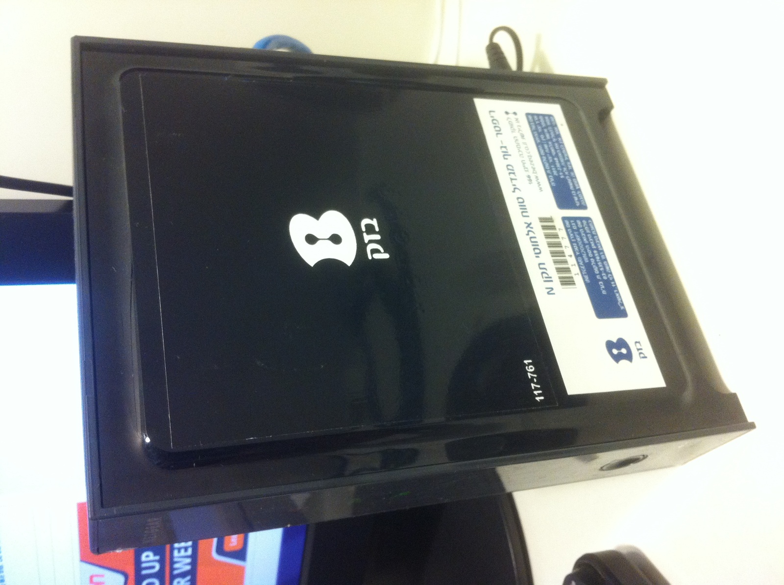

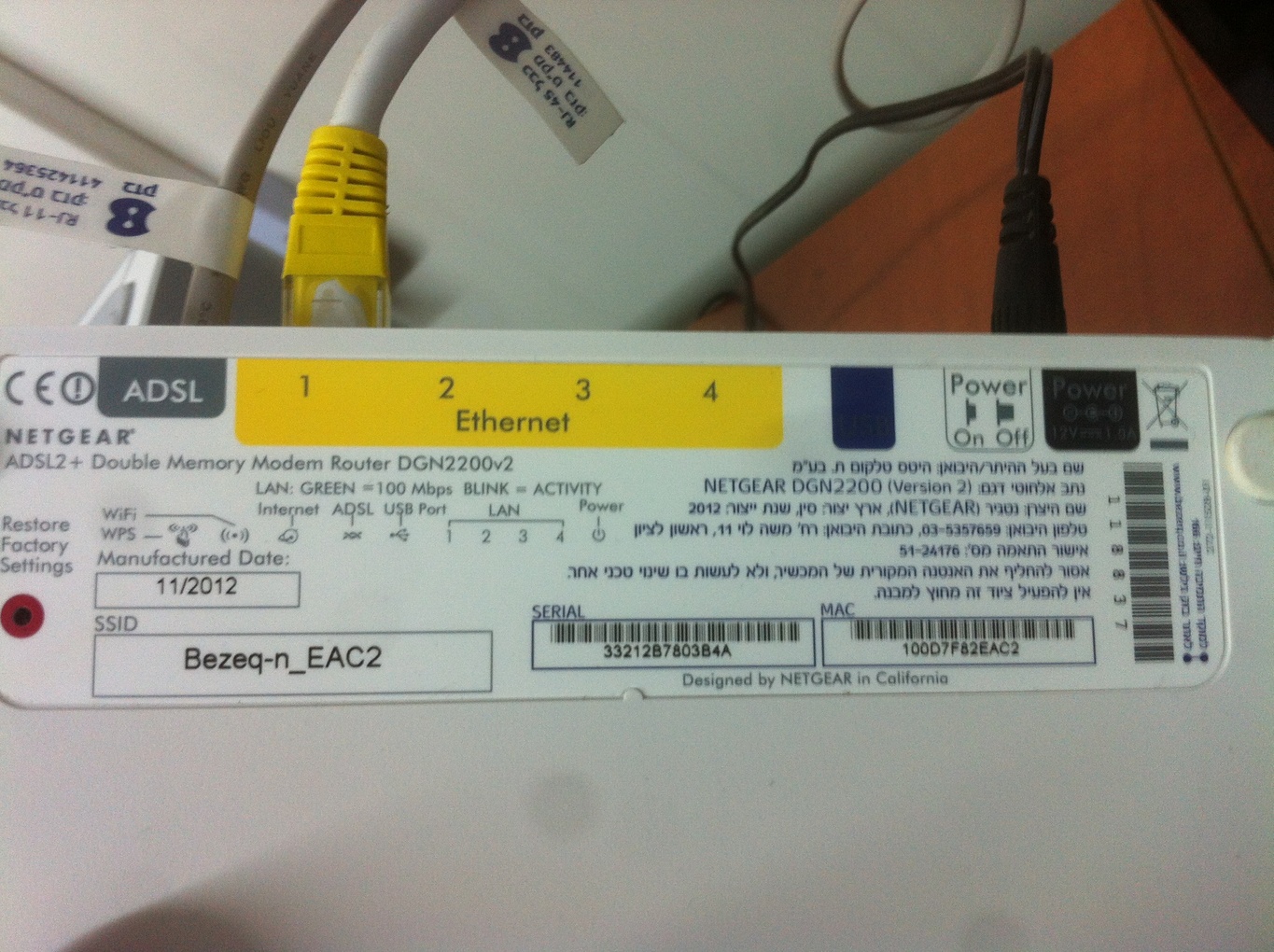

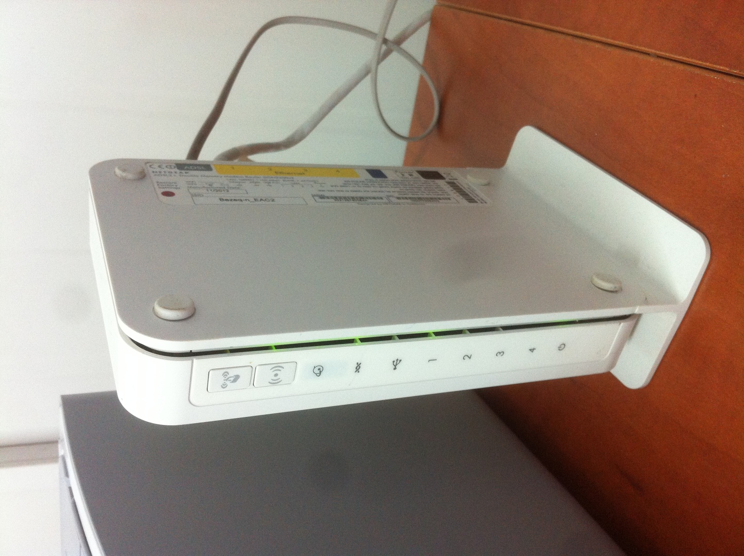

היום צילמתי כמה תמונות- של הראוטר שאני רוצה להוסיף לו אנטנת שידור (בצבע לבן), ושל הרפיטר שמחובר למחשב אצלי בדירה (צבע שחור).
אשמח אם תאירו את עיניי- מה האפשרויות ואיפה ניתן להשיג.
חיפשתי קצת באיביי אבל יש כל מיני מוצרים, אין לי מושג מה אני מחפש.
תודה רבה לעוזרים!!

לנתבים שלך יש אנטנות פנימיות ולכן אין ברירה, תצטרך להביא AP (ר"ת של נקודת גישה באנגלית). תקנה אחת עם חיבור RP-SMA כדי שתוכל לחבר לה אנטנה כיוונית במקרה והAP עצמו לא יספיק.
החיבר של הAP לראוטר הלבן, עדיף שיהיה באמצעות כבל אתרנט.
בשביל לבדוק את האפקט, פשוט חכה ליום יבש ושים את הAP (נגיד על סולם) במקום שקרוב לקיר החיצוני שאליו תכננת לקבע את האנטנה.
תשווה אח"כ את רמת הקליטה כשה AP בתוך הבית ולא בחוץ.
צר לי אם זה נשמע מסובך. היה הרבה יותר פשוט אם לא היינו עוברים לטרנד האנטנות הפנימיות (הסטנדרט עד לא מזמן היה SMA) אבל זה מה יש. הפיתרון שאתה מחפש מבוסס על עקרון של שיפור אות, לא רק הגברה שלו.
