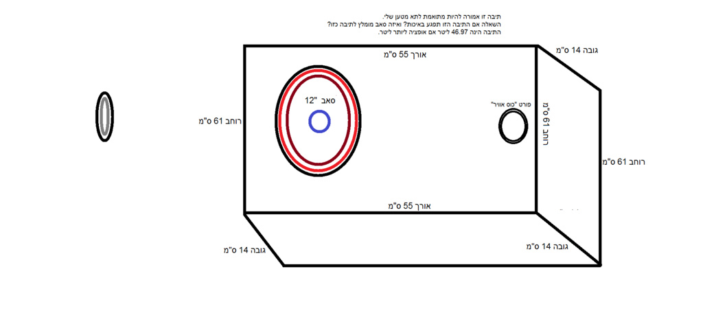

לאחר שנישרף לי הסאב החלטתי לקנות סאב חזק ונציל.
המליצו לי על סאב חזק מדויק ונציל Hertz ES 300.5 "12.
http://www.bombuy.co.il/%D7%A1%D7%90%D7%91-%D7%95%D7%95%D7%A4%D7%A8-%D7%9C%D7%A8%D7%9B%D7%91/%D7%A1%D7%90%D7%91-%D7%95%D7%95%D7%A4%D7%A8-%D7%9C%D7%9C%D7%90-%D7%AA%D7%99%D7%91%D7%94/%D7%9E%D7%95%D7%A6%D7%A8-%D7%9E%D7%A1%D7%A4%D7%A8-2074
אני מעוניין לבנות לו תיבה מותאמת אישית על מי התרשים הנ"ל.
כמה ליטר הסאב דורש?
האם הוא מתאים לתיבה "פתוחה" עם פורט?
פורט גדול? קטן?
עצם העובדה שגובה התיבה הוא נמוך/שטוח מהווה פגיעה באיכות הצליל?
אשמח להערות ותגובות

לצערי אינני מבין גדול בכול הנתונים הללו ולכן ביקשתי את דעתכם?
ואם תיבה הנ"ל מתאימה מבחינת הצורה שבה היא בנויה?
מבחינת ליטר/נפח אני יכול הגדיל...

איני יודע להגיב בנוגע לצורת התיבה.
לגבי הנפח, נהפוך הוא. לפי הנתונים בחוברת שצירפתי, עבור תיבה פתוחה יש 2 אפשרויות. 25 ליטר ו-38 ליטר.
אגב, בנוגע לפורט, מידותיו 8.2 ס"מ קוטר ו-23 ס"מ אורך בשני המקרים.

אוקיי תודה רבה טום.
יש מישהו שכן יודע?
מהו מקסימום נפח/ליטר עבור הסאב הנ"ל?
האם צורתה של התיבה תקין?

כמו שהוא רשם או תיבה אטומה של 20-29.4 ליטר
הסתבכת בחישוב המידות?
השאלה היא אחרת....
אם צורת התיבה משנה?
הנפח משתנה במידה ומשנים צורת תיבה?
כלומר אם לצורך העיניין התיבה המומלצת היא 33ס״מ על33ס״מ
בנפח 38 ליטר.
אם זה יהיה 38 בצורה שונה מ33 על 33?
כמו 60, 40, 15 ?

צורת סאב משנה אבל לא בצורות שציינת,אם יש צורך בתיבה 40 ליטר שזה 20 על 20 נגיד,אז אין בעיה שזה יהיה 10 על 40 או כל סוג שהוא,צריך להגיע לשורה התחתונה,יש הבדל עצום בין פתוחה לסגורה,בעוצמה ובדיוק,עפ פתוחה יותר קל לכוון את הרזוננס של התיבה
