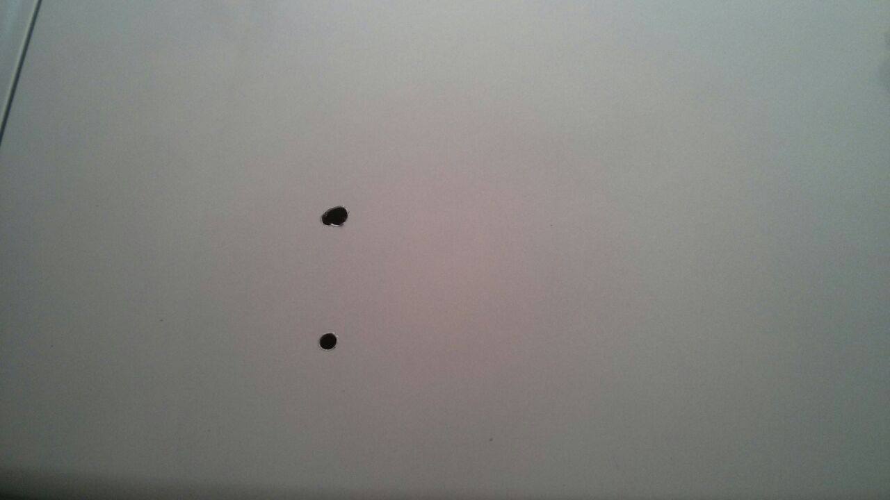

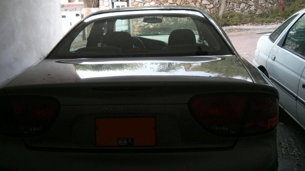

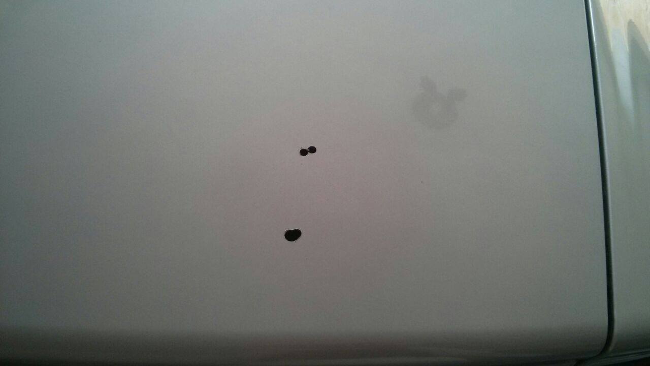

אז בהמשך לפרוייקטים שאני עושה על הרכב בזמן האחרון נפל במקרה בחלקי ספויילר מקורי של אלרו. (נלקח מאלרו שעברה תאונת Total lost)
הספויילר הגיע במצב לא הכי טוב (ניתן לראות באחת התמונות עם הצבע הלבן עליו), נלקח לפחח ונצבע בעלות של 150 ש"ח. (רק פחית צבע ולכה עולות 140).
לאחר מכן השארתי את הספויילר להתבייש לתקופה של כשבועיים, לאחר הייבוש יושמו על הספויילר 2 שכבות של ווקס.
נלקחו מידות לחורים בבגאז' מהבגאז' שממנו נלקח הספויילר והגיע הזמן לקדוח!
בנוסף הספויילר מודבק עם דבק דוצ' + סופר 7 ו4 ברגים מקוריים.
בסך הכל עבודה פשוטה שמוסיפה למראה הכללי של האוטו הרבה בהתחשב בעובדה שספויילר הגיע רק בדגמים המפוארים יותר של האלרו (3400).

ניראה טוב מאוד,צבעת בסוף אצל הבחור במרכז?
צבעתי אצל מישהו באזור התעשייה במעלות העבודה חובבנית ולא הייתי חוזר לצביעה נוספת.
אבל בסך הכל אני מרוצה :)

חבל שהלכת אליו,הראיתי לך איך הוא צבע את הקרייזלר.
תודה חברים :D
GABIUBOGI - עושה הכנות לקראת הפוליש ווקס ואוטם חדש ואז אוכל לנוח (אה וכמובן החלפת הכיתוב "Chverolet" ל "Oldsmobile" ;) "
יוליאן - כן ראיתי איך הם צבעו את הקרייזלר רק אחרי שצבעתי כבר, הצבע עצמו מצויין - הבעיה היא שהם לא התעמקו בכלל בלשייף אותו לשכבה אחידה ולכן רואים מעט שריטות פה ושם.
