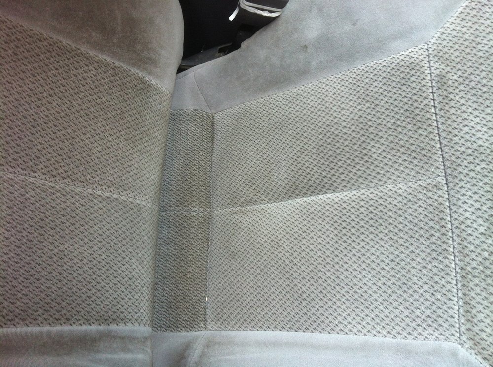

המליצו לי על התרסיס של preston אבל אחרי כמה פעמים לא באמת הביא לתוצאות ומרגיש לי גם שזה פוגע בסוג הריפוד הקיים אצלי ברכב.
מחפש המלצה על תרסיס איכותי
ציפופו תגיד לי אפשר להשתמש בAPC בלי שואב רטוב ?
המושבים אצלי במצב לא טוב ואני רוצה לנקות אותם אבל אין לי שואב רטוב.

אני עברתי על הדיפונים של הדלתות אצלי בקליאו עם APC בדילול של 1:10, בלי שואב אבק רטוב.
אחרי שיישמתי את החומר ונתתי לו לעבוד למשך דקה, שפשפתי מעט עם מברשת לריפודים, ואז ספגתי את החומר החוצה עם מיקרופייבר טבול במעט מים. זה עשה עבודה טובה, התייבש מהר ולא השאיר ריח מסריח באוטו. (כמויות הזויות של לכלוך יצאו מהדיפונים האלו, לא ציפיתי)
לגביי ריפודים רצוי לאורר אחר כך את הרכב אם תשתמש בשיטה שלי.

אני לפני כחמש שנים פירקתי את כל הכסאות בטויוטה קורולה. הסרתי מהם את הריפודים המקוריים ושטפתי כל ריפוד יסודי ידנית באמבטיה כולל שימוש בחומר לניקוי ריפודים carbona של יעקובי. לאחר הייבוש הלבשתי את הריפוד מחדש על הספוגים והרכבתי את הכסאות. באותה הזדמנות כבר ניקיתי את כל השטיח התחתון של הרכב בצורה יסודית.
הסלון של הרכב יצא חדש לגמרי.

עבדתי עם ה-APC המדולל על המושבים אצלי ידנית ועם מגבת מיקרופייבר והתוצאה לא משהו בכלל,למרות שכן יש שיפור קטן.
