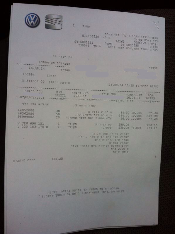

אני מנסה לעזור לחבר, הוא בדק סיאט לאון 1.2 ידני.
הרכב עשה 65K ק"מ ועל הכביש מאוקטובר 2011.
לפני שהוא ממשיך האלה, מעניין אותי מה דעתכם על תוצאות הבדיקה?
בעל הרכב הלך למוסך מורשה בנצרת עילית, הברקסים הקדמיים הוחלפו ונזילת השמן דרשה החלפת שסתום בלבד. משאבת המים הייתה תקינה
אשמח לייעוצכם

איזו נזילה טופלה - זו של הגיר או זו של המנוע ?
הצמיגים - האם דורשים החלפה ?
כיסוי בית מראה - שיברר, החלק הזה עשוי להיות לא זול (וכ"כ - אם המראה בצבע הרכב יצטרך להוסיף עלות צביעתה).
חוץ מזה - איני רואה עוד משהו משמעותי.
alfa 156 2.5.
המזילה של המנוע. נטען כי הנזילה בתיבה היא תוצאה מהנזילה במנוע
כן, החבר יודע וזה יהיה על אחריותו
יוזמן מאיביי ככל הנראה וישאר בצבע בסיס

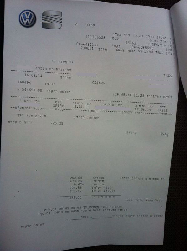

המוכר שלח את החשבוניות שקיבל מהמוסך בתיקון הפגמים.
האם זה באמת מכסה את הפערים? (ללא צמיגים וכיסוי מראה)

מחזק את דיברי חולגי .
תדאג לראות היסטוריית טיפולים .
ממליץ לבדוק אם עבר בעבר החלפת שרשרת טיימינג , במודל הזה היה בעיות איתה ובדרך כלל הוחלפה ללא עלות במסגרת האחריות .
שים לב שלעובדה שיש להחליף רפידות בלם עוד 2000 ק"מ (זאת דרך דיפלומטית לומר שהוצע ללקוח להחליף רפידות בלם והוא סירב.)
לגבי שרשרת הטיימינג ככל שידוע לי לא היתה החלפה יזומה ברכבים בהם הבעיה לא הופיעה.

הייתי בדילמה דומה לשלך בחודש האחרון, לקחתי לבדיקה רכב בן 3.5 שנים שנראה על פניו במצב טוב, בבדיקה גילו שכל תחתית הרכב מלאה בשמן.
המוכר הכניס את הרכב למוסך, החליפו אטם קרטר וטענו שהרכב תקין.
אני החלטתי לרדת מהרכב הזה מכיוון שרק אחרי חודש של שימוש אינטנסיבי ברכב תוכל לדעת האם הנזילה באמת תוקנה כמו שצריך. אחרת את מסתמך על דיאגנוסטיקה של המוסך (אולי הנזילה הגיעה ממקום אחר ואז אתה תצטרך לשלם על התיקון).

לאחר בדיקות מול המוסך המורשה הרכב נקנה והבעלים החדש מרוצה
