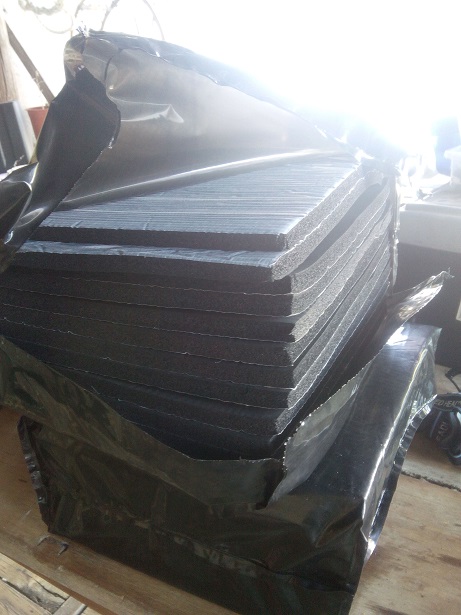

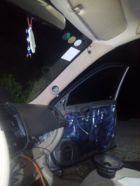

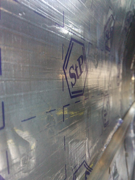

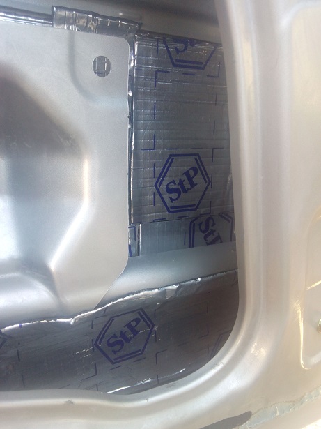

נכון לעכשיו יהיה בידוד יחסית כל ובהמשך אני יוסיף. לא ממש מרוצה מבידוד רעש ברכב הזה. אבל עכשיו יש לי 5 דפים של STP וזה יספיק לי רק לדלתות קדמיות.
בהמשל יהיה גם בידוד ספוגי ואולי גם רצפה.

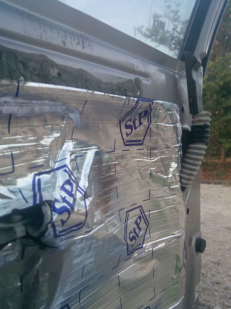

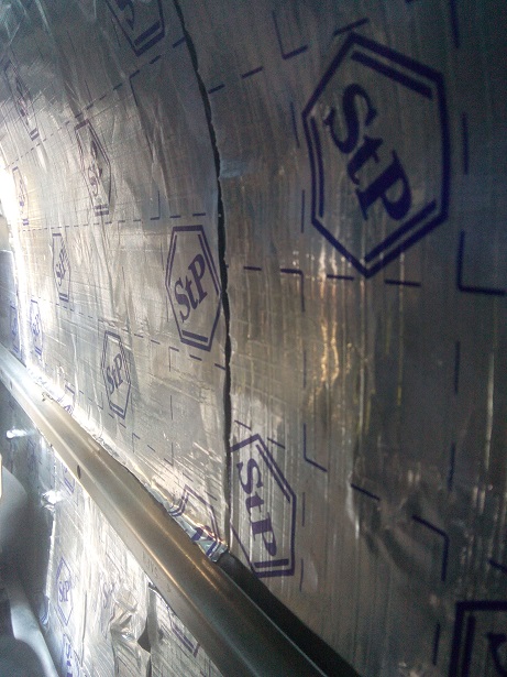

התחלתי בכך היומיים לקח לי לפרק את המערכת מרכב קודם (פז'ו 306)
ממה שהספקתי ביומיים אחרונים:

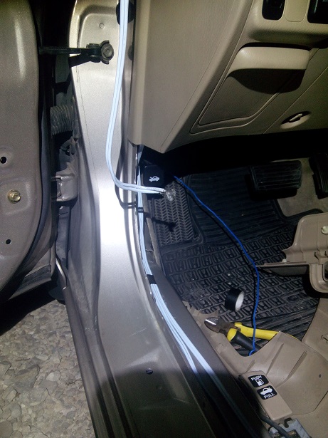

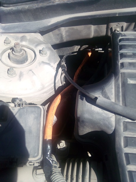

1. להשכיל כבל מתח (35ממ"ר)
2. בידוד חלקי, די קרוב לסיום כבר בשלב זה.

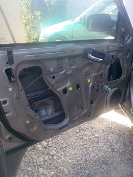

3. להעביר ולהבין איך להעביר כבלים של רמקולים.

אז הייה לי קצת זמן היום ולכן כמובן המשכתי עם ההתקנה.

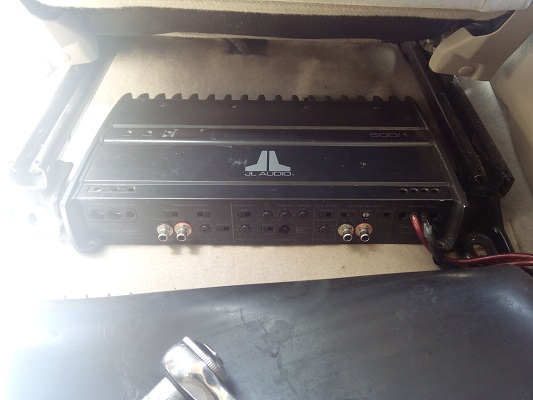

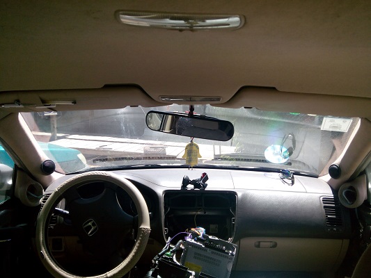

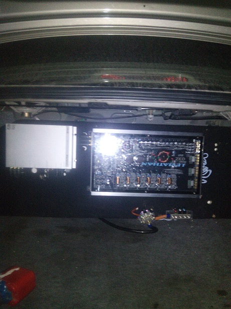

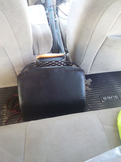

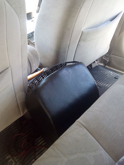

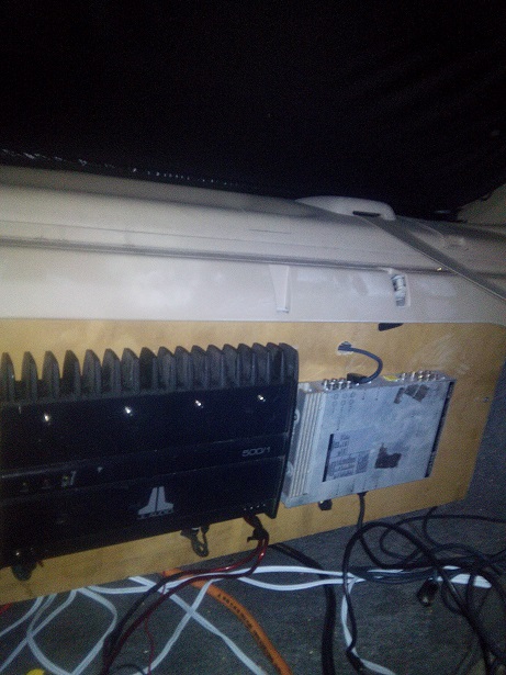

סגרתי תעלות עם חוטים. אבל כנראה יהיה שינוי, כי אין מספיק מקום בפלטה ולכן מונו יהיה מתחת למושב נהג. גם הסאב יושב בתוך הסלון ולכן פה זה דווקה נוח. מה שכן, צריך להעביר כבל מתח ממפצל בפלטה שלי וחבל שסגרתי תעלות.

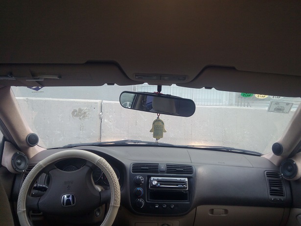

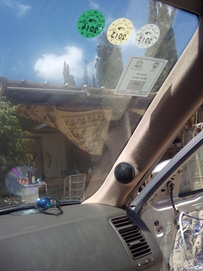

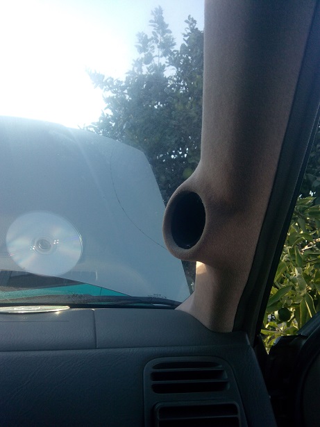

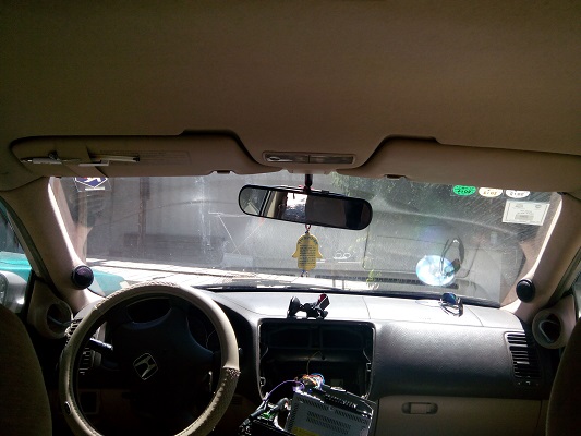

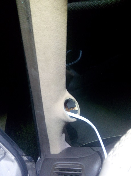

בתור נסיון לראות איך יצאו הקורות עם מידים אתקנתי אותם. דווקה אני מרוצה מהזווית וזאת הזווית שרציתי. יצאה טוב.
את הפלטה, החלטתי לשנות את הישנה. צריך להקטין אותה. יש כבר שבלונה מוכנה.
כנראה אני ימשיך ביום ראשון אחרי העבודה.

תבדוק אם בגומיות של הדלתות יש קונקטורים או שאתה פשוט מנתק אותן מהצדדים ומשחיל דרכן את החוטים לא כיף גדול אם אין שם הרבה מקום אבל הן נראות גומיות עבות יחסית.

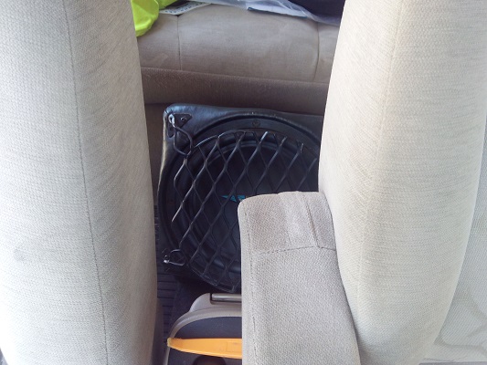

שאלה - כשהסאב כל כך צמוד ונוגע במושבים האחוריים - זה לא קצת מפריע בגב ומסגיר את המיקום שלו?

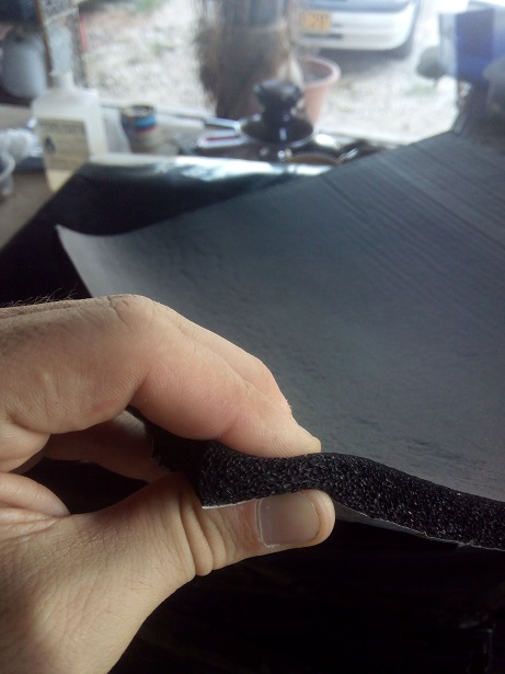

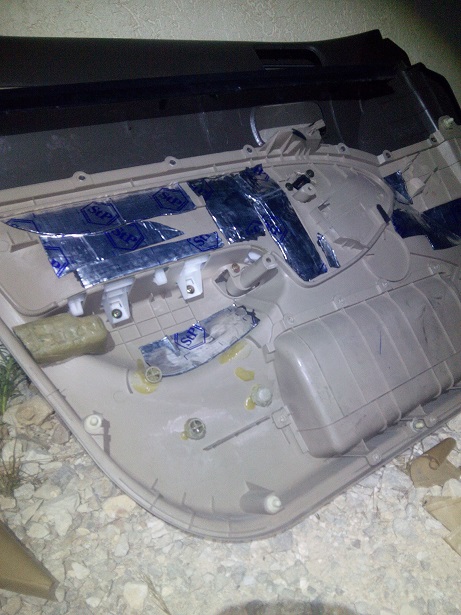

כשיהיה לך עוד חומר בידוד תעשה גם את הדיפונים ובהחלט - תדאג לבידוד על בסיס ספוגים - זה משנה את חוויית הנסיעה וזה משנה את חוויית השמע.

אני העברתי את החוטים לדלת דרך גומיות, לקח קצת זמן, אבל בסוף זה עבר.
לא, סאב ממש לא מפריע, אני גם לרוב לבד באוטו או 2 אנשים, לכן פחוט מעניין אותי מה ולמי מפריע מאחור, כמו כן, בלי מעמץ הסאב נשמע מקדימה ליד שמשה.
ספוגים הוזמנו, עקב תקציב דל, הדמנתי 13 ממ , כמו שאצה בזמנו הזמנתה לאחורה.
לא שיימתי עם הבידוד, יש 2 דפים עדיין והיום אני מקווה לסיים.
מה שכן, פשוט צפוף ודי בעייתי להתקין מידבאס. עדיין לא רוצה לחתוך את הדיפון, למרות שאני מבין כמה זה יתן לי שיפור. אך עדיין לא מוכן נפשית ))

זה מה שאני יעשה, ברגע שיקנה דיפונים, אני יוצאי את הרמקול מחוץ לדיפון.
היום סיימתי את ההתקנה, כדי לראות שהכל עובד. מה שהרגשתי, שברכב הזה מערכת נמעת טוב יותר. זה ממש לא פסיכולוגי, לא ציפיתי לקבל שינוי ולא חשבתי על זה, פשוט זאת ההרגשה הראשונה. צריך לסדר את הכל ואז, כיוונים,כיוונים וכיוונים...
הבאס נשמע הרבה יותר טוב, אולי בגלל ששום דבר לא חוסם עכשיו את הסאב (פעם הוא הייה מאחורי משענת יד)
לא שאני רודף באס, אם סאב 8 אינץ ,אבל בכל זאת. אולי כם בגלל שTC לא מכוון ואין אקולציה עדיין. נראה בהמשך.

PS, דן, תודה על הרעיון של הפלטה, יצאה הרבה יותר טוב מאשר מגבר מתחת לכיסה נהג.

ב. מה דעתך על המיקומים של המידים לעומת המיקום ברכב הקודם?
