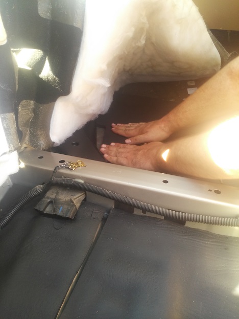

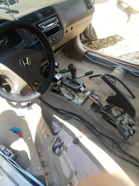

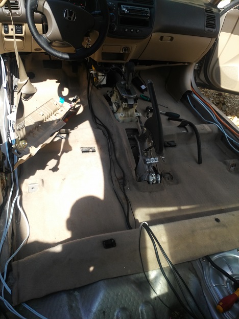

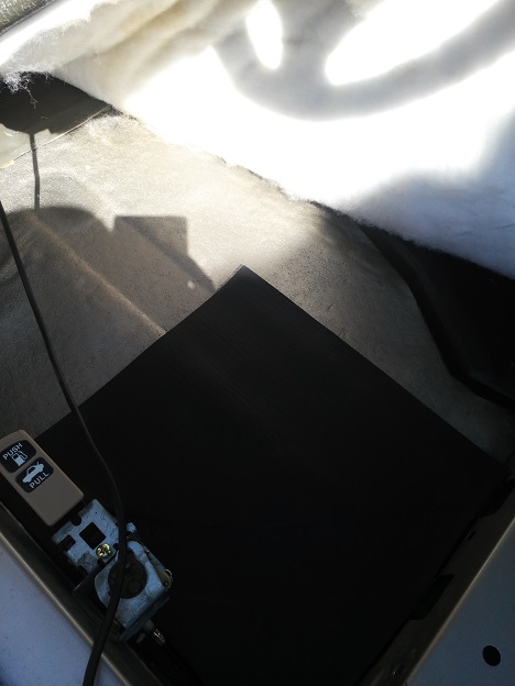

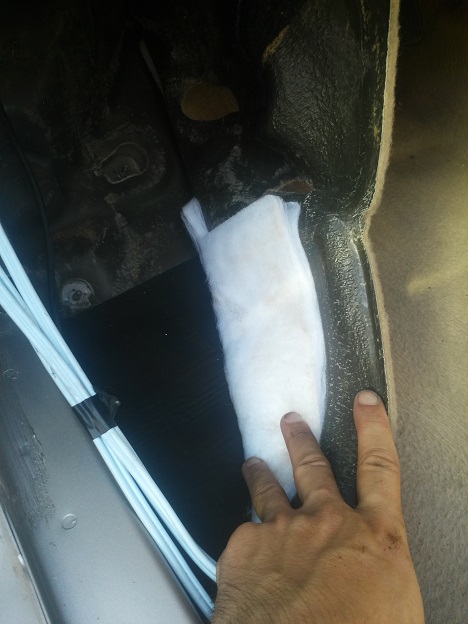

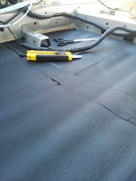

טוב, היו חגים, הייה קצת זמן פנוי והחלטתי לעשות בידוד לרצפה.
החומר הוא בספןג שהזמנתי ונשאר לי. לכן למה לא להשתמש בן?
אז החלטתי על הרצפה , כי האוטו לא כזה שקט. החלפתי לא מזמן צמיגים וזה נתן שיפור בנסיע, אבל עדיין לא זהץ אז יש חומרף יש כלים..

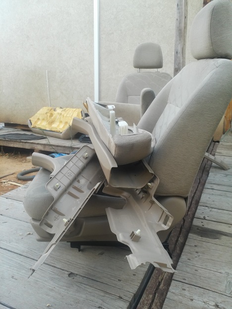

אחד הימים תוך כדי על האש עם חברים פירקתי את הרצפה. פה שה הייה כמן לגו, לדעתי לא בעייה בכלל. חבר טוב שלי שם יד ועזר לי בכך.
השיפור שרציתי? לא, לא ממש. אולי ממש קצת החליש את הרעש של הכביש, אבל! יש שיפור בבאס.
הוא נייה חזק יותר ונמוך יותר. ישר שמתי לב לכך. לא משהו שציפיתי, אבל שיפור מורגש.
לכן כמובן שזה הייה שווה. נשאר לי קצת מהספוג הזה. הוא ילך לחבר אחר.

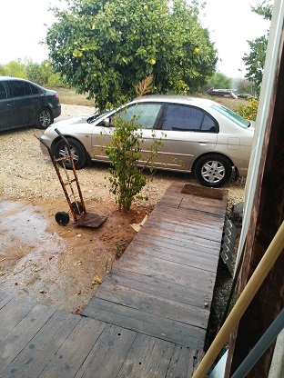

בנתיים לא סיימתי, התחיל הגשם.

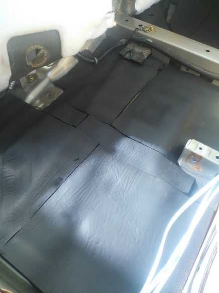

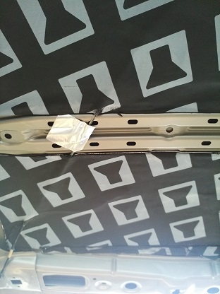

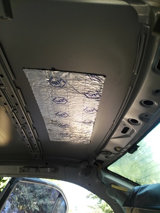

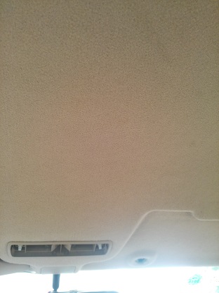

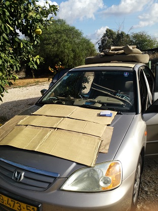

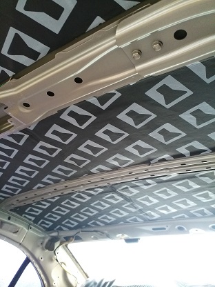

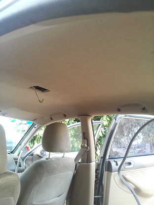

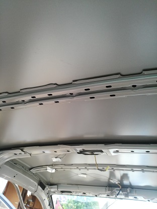

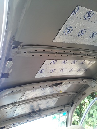

כמו שאמרתי, אני נותן חוות דעת אישית שלי מעבודה עם החומר SILENCE EXPERT
בתחילת עבודה אני ראיתי שיש לי דף אחד של STP ולכן כמו שרואים בתמונות, השתמשתי גם בו.
לאחר מכן עברתי עם חומר של SILENCE על כל השטח.
הלך לי לכל הגג 1 מ"ר סה"כ. בבאלק שלם יש 3 מ"ר ולכן זה יכול להספיק גם לדלתות למי שצריך.
אני קניתי עם חבר חצי חצי, לכן נשאר לי 2 חתיכות של 50*50 מחצי באלק.
החומר הוא לא ממש עווה ,אבל ממש נעים לעבודה. נצמד טוב למשטח. מה שכן, סכין חדה חובה כדי לחתוך אותו.
כיוון שעשיתי רק גג, וכמובן רושם ראשוני בלבד, הוא שיפור בבאס ורעש מגשם ))))
סיום העבודה נעשה בין מכת גשם למכה שנייה.
יצא לי לשמוע ממש קצת ולכן רק מחר אחרי נסיע אני אולי יתן רושם משני או אחרי כמה ימים.
מה שכן, אני חייב לציין. במחיר של היום , ללא תחרות בישראל!

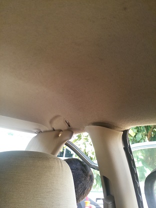

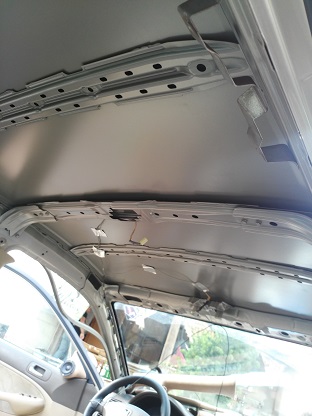

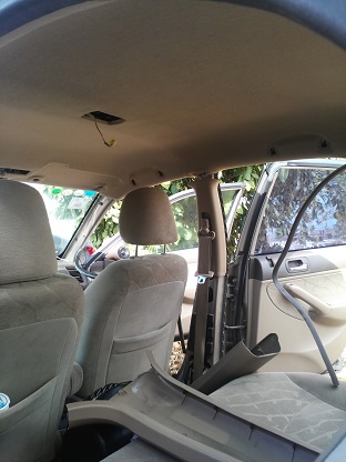

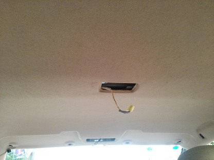

עד כמה היה קשה לפרק את הגג ולנקות אותו מכל מה שהיה שם קודם?
Pioneer TS-X150

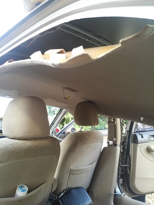

הבעייה הגדולה ביותר הייתה להוציא את הגג מהאוטו ולהכניס חזרה.
על הפח של הגג עצמו, לא הייה לא בידוד ולא שום דבר אחר. הוא גם כן הייה נקי . רק עברתי לנקות ממש קצת את האבק.
הגג מוחזק ע"י קורות,גומיות של הדלתות ופנסים של הסלון. הא, יש גם שני קליפסים. הם נשברו לי, התושבות של קליפסים, לכן הדבקתי אותם עם דבק אפןקסי והכל חזר למקום.
זה ממש לא סיפור, אבל להוצאת והכנסת הגג, צריך 2 אנשים. סה"כ אשפר לעשות זאת תוך איזה 3 שעות.
ברכב הבאה, אני יעשה כבר את הכל ביחד. גג ורצפה. למזלי, הונדה היא כמו לגו, ממש פשוט לפרק ולהחזיק הכל למקום.
