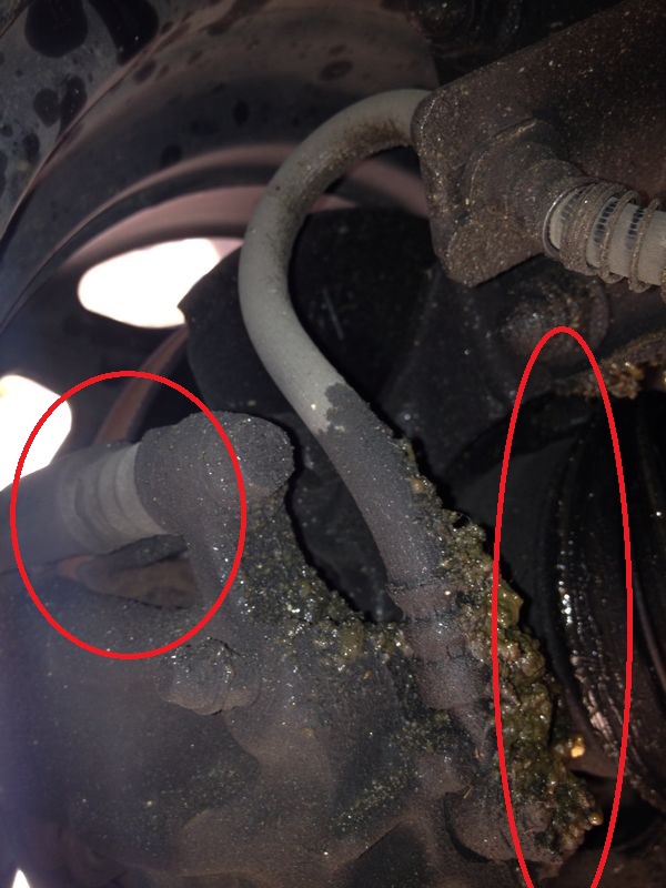

יש לי בעיה בבלמים באוטו (מיצובישי כריזמה 1998) כשאני בולם אני שומע רעש חזק של ברזל כיאלו מתחכך אחד בשני האוטו בולם ואין פגיעה בעוצמת הבלימה פשוט יש רעש ממש חזק לא צווחה אלא רעש של ברזלים מצחככים .... יש לציין שהרעש רק שאני בולם והאוטו מגיע למהירות של 30 קמש ופחות אז מתחיל הרעש.... צילמתי מתחת לגלגל את הבלם והכל ראיתי שם כזה נוזל סמיל מרוח על כל הציר והברקסים וזה .. הנה התמונות... אשמח לעזרה וייעוץ
הבלמים האחוריים בכריזמה (שלי לפחות) רועשים למדי גם כשהכל תקין. האם אתה שומע את אותו הרעש גם בבלימה במהירות אפסית בחנייה בשימוש בבלם יד?

יש לשים לב לשני דברים:
בעיגול השמאלי, ניתן לראות שהגומיית אבק למובילים של הקליפרים מתוחה. זה מעיד בדרך כלל שהבלמים לקראת סוף חייהם.
בעיגול הימני, ניתן לראות שיש קרע בגומיה לציריה, וכל הגריז עף על הקליפר.
יש לגשת בהקדם למוסך לצורך תיקון הליקויים.
