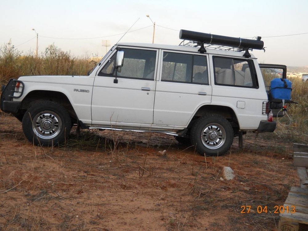

בסך הכל העלתי בעיה של קושי בהתנעה, תיארת את הבעיה ופשוט לא חשבתי שסוג הרכב משנה כאן.
אני מקבל את ההערה להבא.
לא רק שחשוב סוג הרכב, חשוב לציין באם הרכב בעל מנוע בנזין או מנוע דיזל, גם את זה לא ציינת.
אני מוכן להמר שכל נותני העצות לפני, רובם ככולם, לא ידעו שמדובר בפאגרו.
להבא ציין זאת בכותרת או בחתימה.
