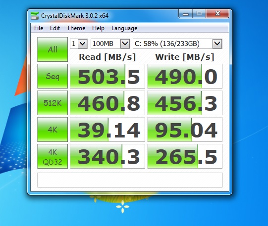

צרפתי לך תמונה של כונן של חבר שלי, שמחשבו הורכב לפניי מספר ימים, הבחור מנצל כ 60% מהכונן, הביצועים נשארו כמעט זהים ליום הראשון שבו הוא בדק. לשם השוואה, ביום הראשון שנבדק, הוא קיבל כ 530 בקריאה רציפה וכ 510-520 בכתיבה רצופה. לעומת הנתונים כרגע... עדיין מדובר על מהירות הגבוהה בכמעט פי 5 בפועל מכונן מכאני סטנדרטי !!! ובחלק מהמבחנים בקבצים קטנים מדובר על שיפור של בין 300-400 אחוזים ואף יותר !.

במידה ואתה רוצה להתפרע, רכוש 2 כונני SSD ותבצע מערך RAID 0 ותקבל מהירויות של עד 1100 מגה בייט קריאה וכתיבה רצופה ! שזה כבר הזוי.
לגבי התמונה, תריץ אצלך את התוכנה ו... תבין מה זה SSD מן הסתם.
