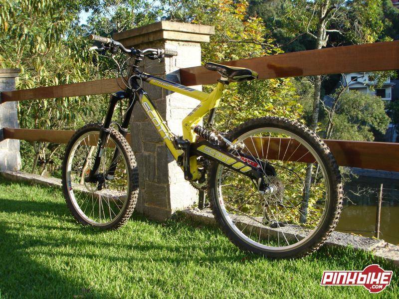

התחלתי לא מזמן לרכב על אופניים (בסיס תמיד היה לי, אבל עכשיו התחלתי לרכב בשטח).
קיבלתי אופני ש"מ ישנות מחבר (Scott G Zero - תמונה מהאינטרנט, לא שלי).
הצמיגים שם ישנים ואני מעוניין להחליף אותם. כרגע המידה שיש היא 26X1.95.
האם תהיה בעיה להחליף לאחד הצמיגים שהוזכרו פה (2.1 או 2.2), ובכללי איזה צמיגים כדאי לי לקנות בטווח מחירים הזה (100 ש"ח בערך לצמיג, מאיבי או כל אתר אחר)?
אם זה משנה, אז יש בלמים רגילים על האופניים, לא דיסק.

פעמים עדיף להשאיר את המידה של הצמיג הקיים,לפי דעתי גם 2.2 יכנס. צמיג ב100 ש"ח? זה לא זול מידי?
