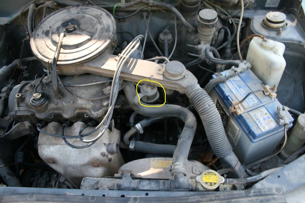

שלום רב , מזה מספר חודשים "נעלם" נוזל קירור , אין נזילה , בנוסף יש העלמות של שמן מנוע .
הכח של המנוע פחת , בנוסף יש שמן על הפלאגים .
הבעיה של העלמות נוזל קירור ושמן מנוע מצריכה ככל הנראה שיפוץ ראש .
הבעיה של שמן בפלאגים - נאמר לי על ידי מוסך -טלפונית ללא בדיקה , שהבעיה ככל הנראה ברינגים - ולהחליף רינגים במנוע כזה לא מצליח .
האם המצאות שמן על הפלאגים אכן טמונה בבעיה ברינגים , באם כן מדוע פעולה של החלפת רינגים לא מצליחה במנוע זה ? .

שמן על האלקטרודה של פלאג יכול להגיע או מהרינגים שלא אוטמים או מחזירי שמן של השסטומים שהתייבשו.
במידה ותחליט שאתה עושה ראש מנוע עקב איבוד נוזל הקירור אז על הדרך יחליפו לך את הגומיות שסטומים.
לגבי הרינגים תלוי במידת הבלאי של הצילינדר.
השמן מצוי בפלאג - לא בחלק העליון(כוונתי לחלק אותו מכניסים לבוקסה ) - ע"מ לשחרר את ההברגה , השמן נמצא על החלק התחתון של הפלאג (קרוב לרצפה) .

שלום רב!
כל הסימנים מראים בעייה של גומיות שסתומים יבשות במקרה הטוב, החלפת רינגים שמן במקרה הגרוע!
שמן על האלקטרודה של פלאג יכול להגיע או מהרינגים שלא אוטמים או גומיות שסתומים,שהתייבשו.
כמו שניסן כתב, יש כאן אפשרות סבירה שפירוק ראש מנוע יפתור/יקטין, את בעיית שריפת השמן,ואת בעיית איבוד מי הקירור על ידי , החלפת גומיות השסתומים, החלפת אטם הראש, וישור מלוי ראש מנוע.
אלא מאי, שיפוץ ראש מנוע בלבד ללא מגיעה ברינגיםן ישפר את יחס הדחיסה במנוע, ועודף הלחץ יתנקז לטבעות השמן והדחיסה, מה שעלול לגרום ללחץ עוקה חזק, שיגרום לנזילות שמן ממדיד השמן, חדירת שמן לצילנדרים מהטבעות , עשן לבן מצינור הפליטה ולחץ על המסבי טלטל וגל ארכובה, שעלולים להתחיל לדפוק.
לכן יש מידת סיכון בפרוק ושיפוץ ראש מנוע, ולא כלכלי יהיה להחליף גם טבעות ומסבי מנוע, יותר זול לחפש מנוע מפירוק, שעלול להיות חתול בשק.
לשיקולך.
צביקה
האם אלקטרודת הפלג לחה משמן, או מפוייחת מדלק?
מה שאומר שהרכב גם אמור לעשן לך. כנס למוסך שייבצע בדיקת לחץ הפוך למנוע וכך תדע היכן בדיוק הבעיה

פרק את המיכסה שסתומים
נקה היטב את האיזור+נקה היטב את המיכסה שסתומי
החלף את האטם שיושב בין המיכסה שסתומים לרש מנוע
ופתרת את הבעיה.
השמן לא יכול לעבור דרך הפלג אלה לעבור דרך האטם
במידה ואכן היה חופש ברינגים -הרכב היא אוכל שמן ומעשן עשן לבן.
גם אם הגומיות שסתומים יבשות עדין לא אמור להיות שמן סביב הפלג.
ברגע שתיפתח את המיכסה שסתומים תוכל ליראות אם קיימת פריצה באטם שמימנה נזל השמן
הרכב אוכל שמן , אך לא מעשן כלל . האם ניתן לקבוע על פי כך שהרכב לא מעשן , אלא רק אוכל שמן ומאבד נוזל קירור , שהבעיה היא רק בראש מנוע ולא ברינגים ? .
