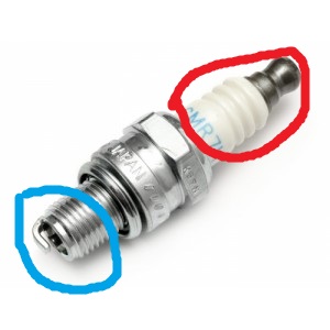

ממה שאני הבנתי קיים שמן על האלקטרודה ולא על החלק העליון של הפלאג. אשמח אם פותח השירשור יחדד את המיקום של נזילת השמן.
השמן מצוי לא על החלק שקרוב לבוקסה , כשהפלאג מורכב במנוע - החלק התחתון שלו (קרוב לרצפה) , רטוב בשמן - על מה זה מצביע ?.

החלק בפלאג שהוא רטוב משמן הוא החלק בקצה , שנראה כמו וו תליה - קרס . שאר הפלאג יבש לחלוטין .
הרכב לא מעשן כלל .
Sound Stream -Trantula 800.2
שלום רב !
אם כך יצא המרצע מהשק, בעייתך קשורה לבעיית טבעות השמן, שמצריך אוברול חלקי או מלא, או החלפת מנוע, לשיקולך.
