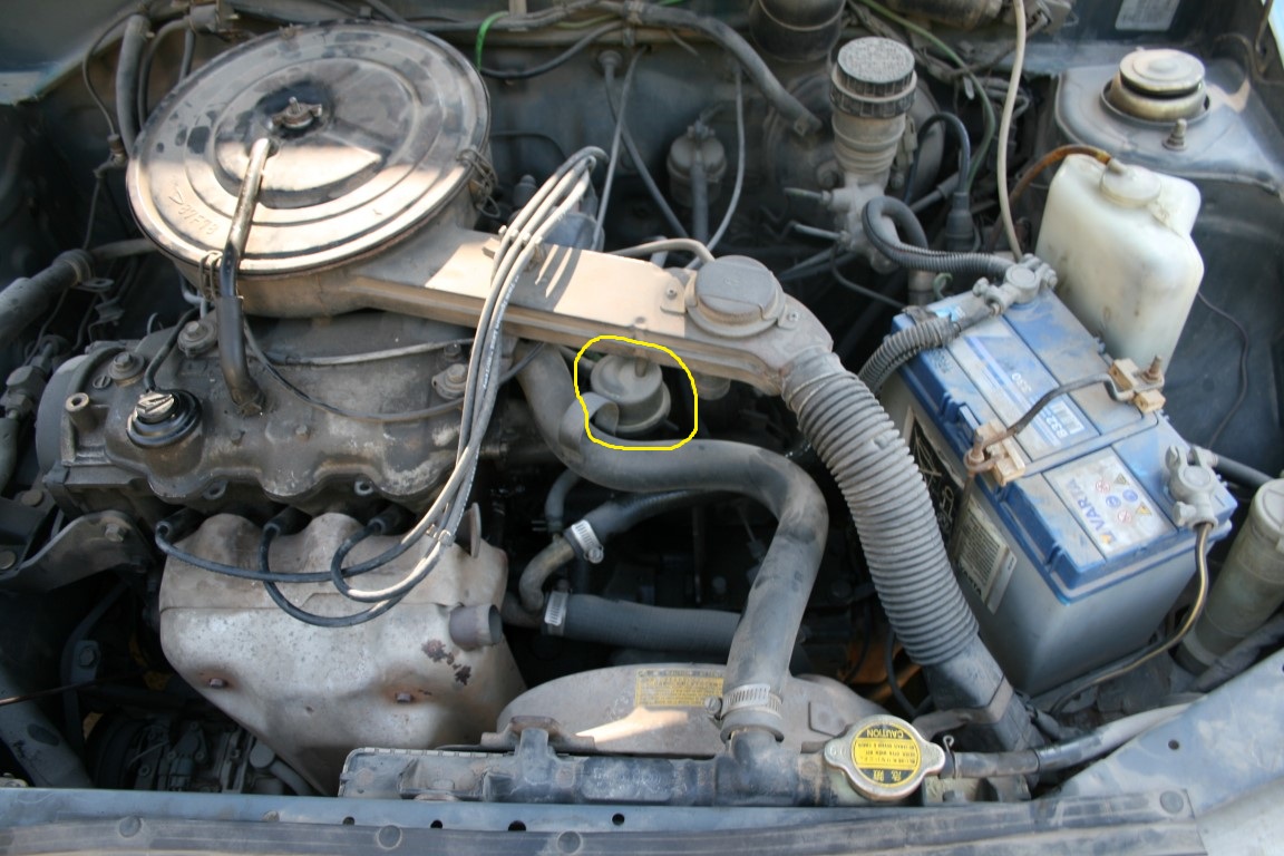

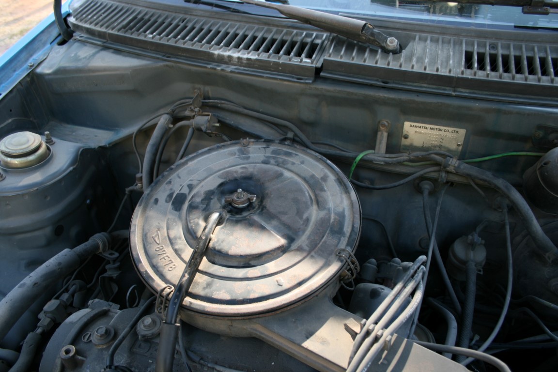

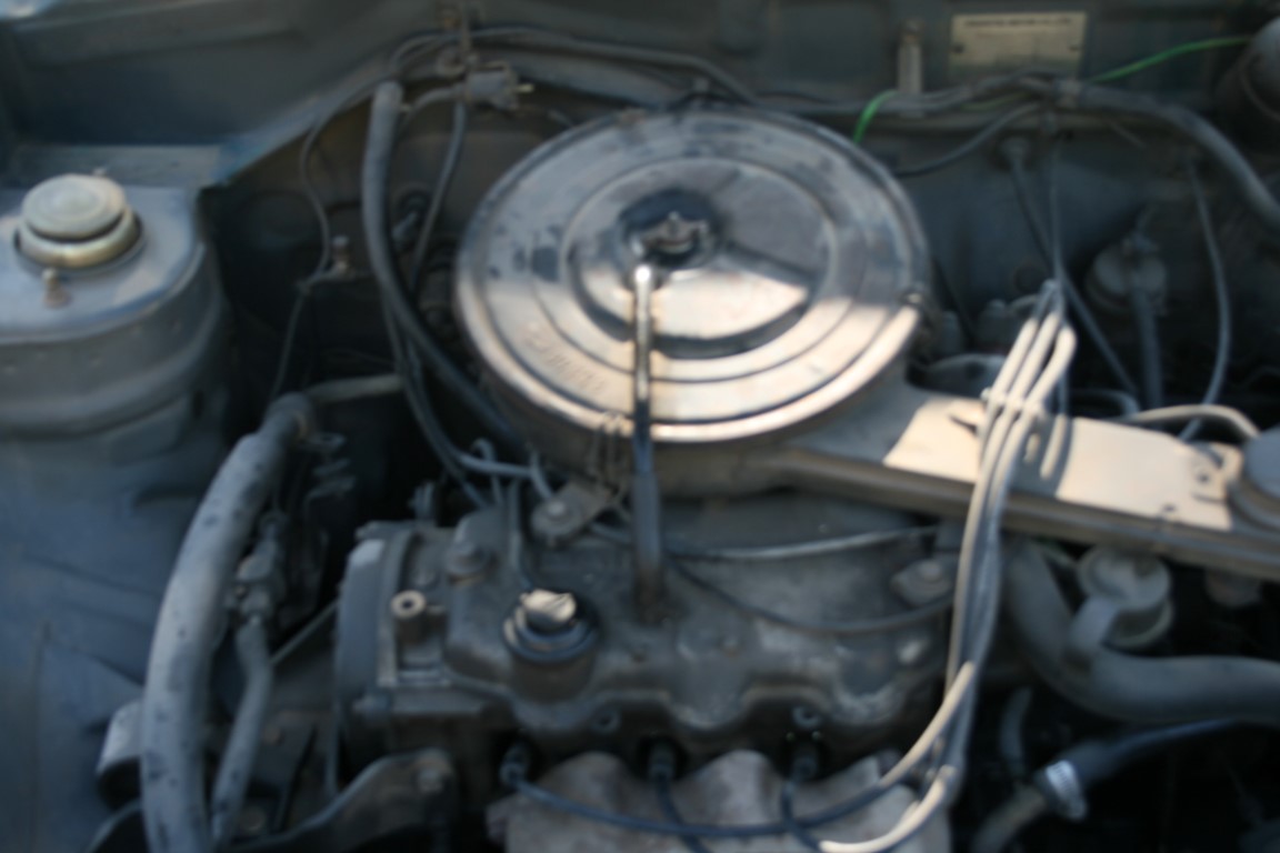

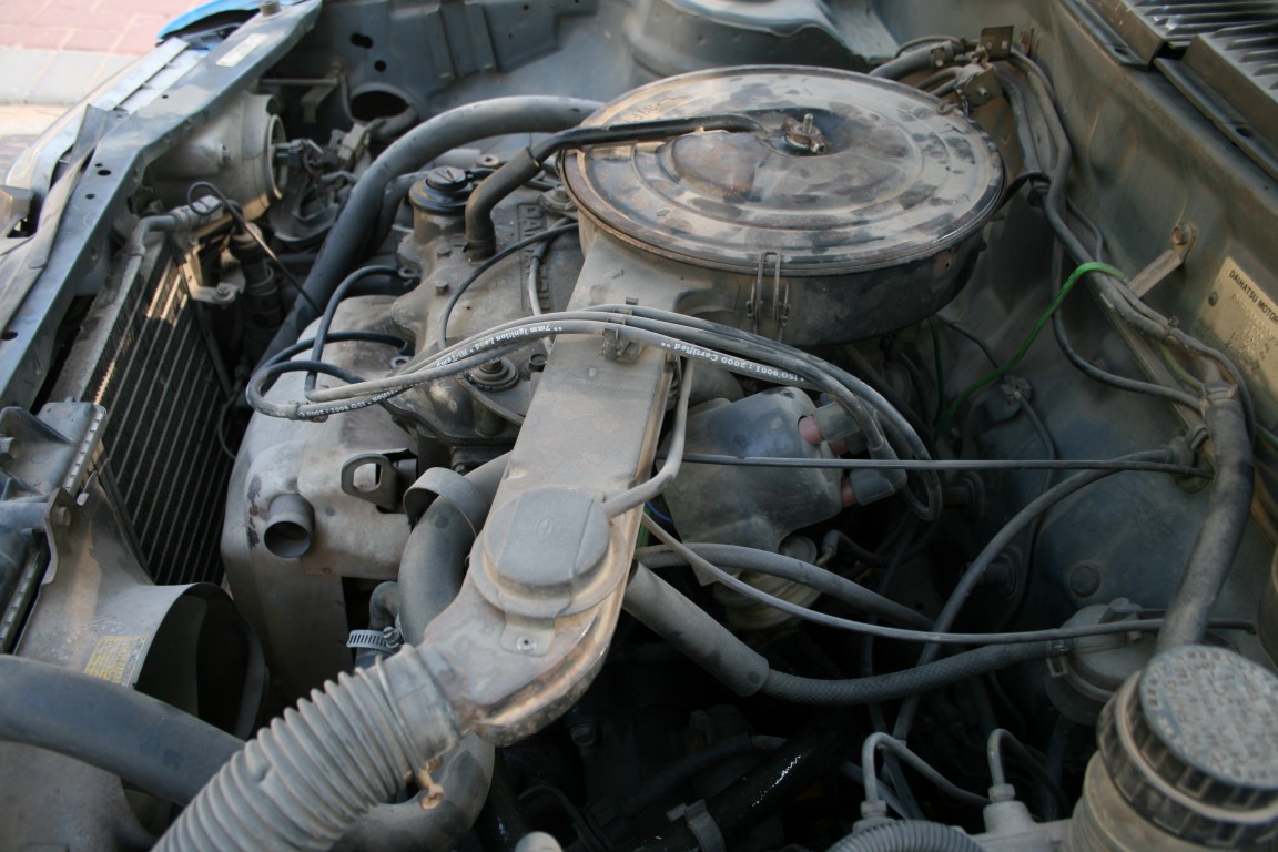

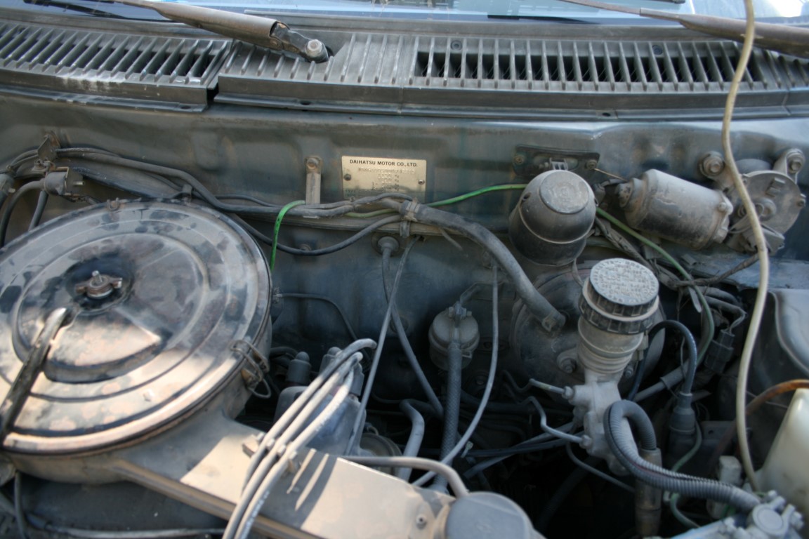

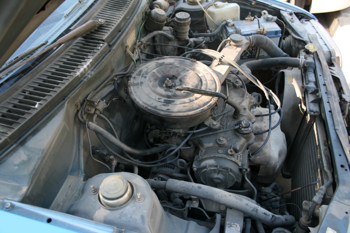

מצ"ב תמונות של המנוע ולקיו השונים , למה צינור הנשם נסתם ? , ז"א מהי הסיבה שהוא נסתם ? .

שלום רב !
אינני יודע על סמך מה הסתמך אדמונד, שעד כמה שידוע לי, הוא אינו מפרק ואינו מרכיב מפלגים ברכב, משום שאין לו חניה יעודית ומקורה לכלי רכב, אלא מקבל מפלג לשיפוץ, או מוכר משופצים,לכן הוא גם לא פותח מכסה מנוע ברכב.
לפי התמונות ששות אלף מילים, הצינור היחיד, שעד כמה שזכור לי מחובר לסעפת היניקה, הוא הצינור הדק המחובר למכסה מלוי השמן.
במידה והוא סתום אין אוורור , לעוקת השמן, ונוצרים לחצים, שגורמים להזעות ונזילות שמן, במקומות שהזכרתי בתגובתי הקודמת.
אצלך מהתמונות אני למד שהנזילות הם ממכסה השסתומים, ומגומיית המפלג, המלצתי להחליף אטם מכסה שסתומים, גומיית מפלג, ולשטוף היטב את המנוע , ולהתמקד באזור הספוג בשמן בלבד.

שלום רב !
לא זכור לי, על צינור נשם שמחובר, לסעפת יניקה בשרייד, אלא על צינור נשם שמגיע , ממכסה שסתומים לעבר בית מסנן האוויר.
במחשבה שניה קיים צינור קטן קשיח, מפלסטיק שחור, המחובר מקצהו השני באפלאוז, אך יתכן שגם בשרייד, הממחזר את גזי המנוע, ודרך סעפת היניקה מעביר אתם לתא השריפה, שם הם נשרפים, במידה והוא סתום , נוצר לחץ עודף בעוקת השמן, והמנוע מתחיל להשפריץ שמן ,מכל חיבור כלשהו, החל מאטם מכסה שסתומים, מכסה מלוי שמן, מדיד שמן, אטם משאבת דלק, אטם למפלג , ועוד..
פרוק הצינור הוא פשוט, ובעזרת לחץ אוויר ניתן לנקותו בקלות.
הבנתי שאתה מוזמן לבקר אצל מאור 30 בביתו, לבחור ידע מקצועי רב, ובעל ידי זהב, וכלי עבודה מקצועים, ובעל שרייד 1300 בעצמו.
תן לו לאבחן סופית את הבעיה, ולבדוק קומפרסיה, והפסדי לחץ, בעזרת ליקייג(לחץ הפוך).
בהצלחה
צביקה

הצינור - שמחובר לפקק מילוי שמן לא סתום .
אם כך נשארה התעלומה מהיכן נוזל השמן ? .

שלום רב !
מהתמונות שספקת לא ניתן לראות האם אכן האשמה במשאבת הדלק, שאכן זה אופייני, כפי שכתב לפניי,דן ידין, אם כי גם אופיני, שמחור יעודי ממשאבת הדלק, שמיועד לפליטת דלק החוצה, מחריר יעודי זה, ינזל דלק בעת פעולת המנוע, במקרה שהדיאפרגמה במשאבה קרועה.
מכיוון שמשאבת הדלק מופעלתך על ידי גל הזיזים, ומחוברת לבלוק , שרק אטם ספיסר ואטם נוסף מפרידים ומבודדים, בין משאבת הדלק לבלוק, די אופיני, שהברגים המחזקים את המשאבה לבלוק, לא מחוזק היטב, קיימת נזילה מהאטם בין המשאבה לבלוק, חיזוק הברגים, ו/או החפת האטם הישן בחדש, ומריחתו בשכבה דקה של סיליקון או שרלק, יכולה לפתור את בעיית, נזלית השמן האפשרית ממקום זה.
לא צילמת את משאבת ה הדלק שקרובה לקיר האש, ושיש לפרק את בית מסנן האוויר, על מנת שאפשרי, יהיה לצלם את חלקה התחתון, אך בעזרת מראה אתה בעצמך, יכול לבדוק האם האזור בבלוק מתחת משאבת הדלק, רטוב ומוצף בשמן, אשר מתפזר ונמרח על כל חלקי הבלוק.

בתמונה התחתונה - השמאלית שצירפתי בשירשור (ישנן שתי שורות של תמונות - שורה עליונה ושורה תחתונה ) .
רואים חלק - שנמצא מתחת לבית פילטר אוויר ומעל לצינור מים עליון , האם זוהי משאבת הדלק ? .
צינור אחד שלה באם זו משאבת הדלק - מוביל לפילטר דלק , צינור גומי אחר מוביל לקרבורטור וישנו חוט נראה לי חשמלי נוסף - שעובר לתוך הרכב .
באם זו משאבת הדלק נגעתי עכשיו בתחתית שלה והיא מלאה בשמן , האם השמן יכל להגיע לתחתית שלה כתוצאה ממחזיר שמן הרוס במפלג או אטם מכסה שסתומים בלוי ? .
שאלת תם: משאבת הדלק תפקידה להזרים דלק , זה באם היא תקולה מהיכן השמן , הרי הוא מובילה דלק ? .

שלום רב !
מהתמונה שציינת, אכן ניחן לראות את חלקה העליון של משאבת הדלק, שסנן הדלק, אכן מתחבר לכניסת הדלק למשאבה, ומיציאה נוספת, קיימת ואלחיה מחובר צינור דלק לקרבורטור.
המשאבה אכן מזרימה דלק, אך מחוברת לפתח בבלוק המנוע , ששם זורם לחץ שמן תמידי, ומשמן את גל הזיזים,שפיקה יעודית מפעילה, את הזרוע של משאבת הדלק,שמפעיל שסתום יניקה וכניסת דלק למשאבה. מהפתח בבלוק המנוע, נוזל כעת השמן, מהטם שבין הספיסר מבקליט, שמבודד בין משאבת הדלק לבלוק.
