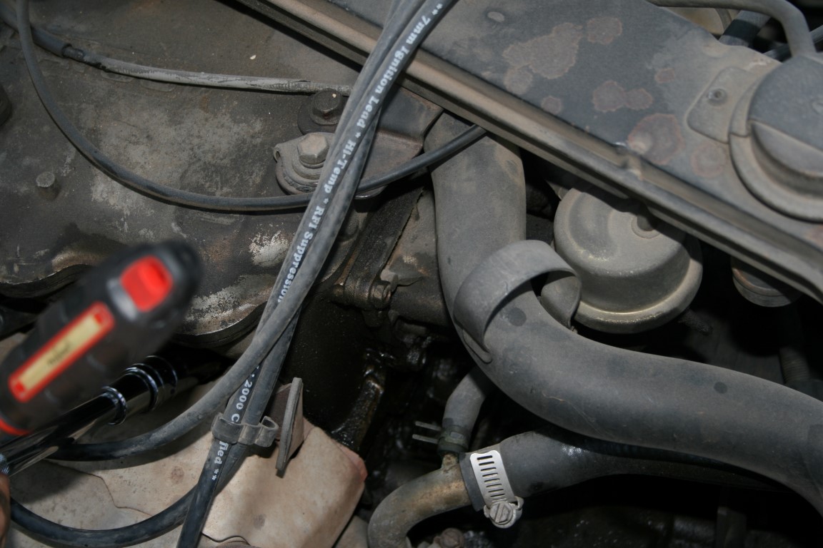

הייתי היום במוסך בטייבה , בעל המוסך אמר שהנזילה של שמן מנוע שיש לי היא מהאטם של תושבת המפלג .

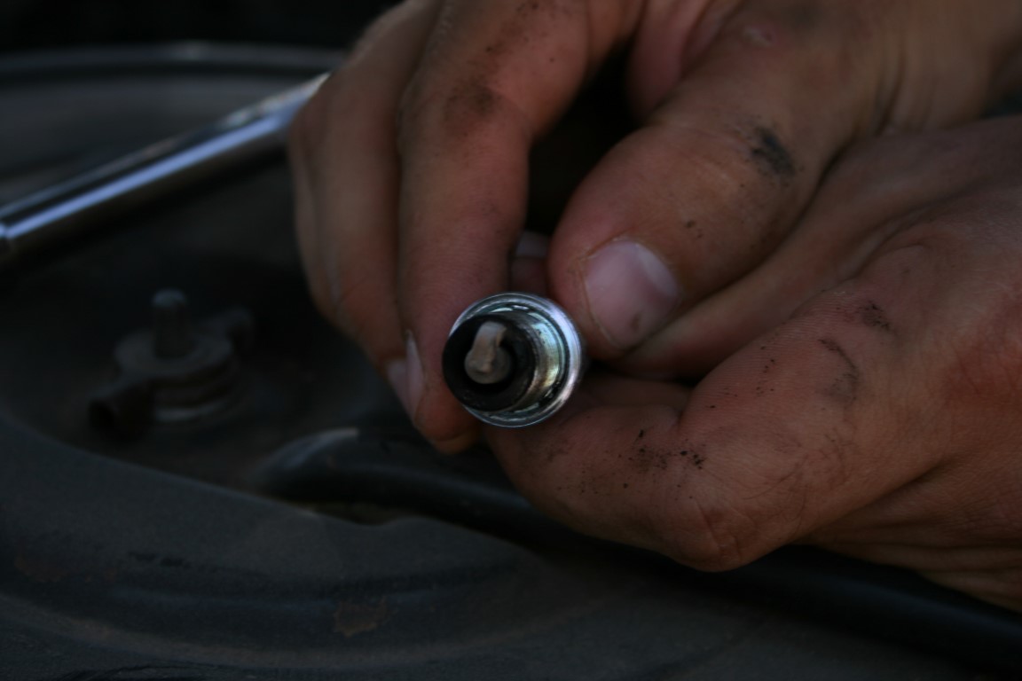

מצורף תמונה של הפלאג שפירקתי אותו , לפני כשבועיים לערך הרכבתי 3 פלאגים חדשים .
באם נזילת השמן היא רק מהאטם של תושבת המפלג , נותר יהיה לבדוק להיכן בורח הנוזל קירור , למה המנוע נהיה חלש - כוחו אבד .

התמונות קצת שונות מהתיאור שנתת בתחילה. כבר צפיתי לראות את אלקטרודת הפלאג מפוצצת במישקעים של שמן אך אני רואה שלא כך הדבר. האם כל 4 הפלאגים במצב שכזה? אולי אחד מהם כן עם מישקעים רציניים של שמן? לגבי גומיית המפלג זו יחסית בעייה נפוצה בשריידים שדרכה בורח שמן וצריך לבדוק אולי חנויות חלפים כן מחזיקים בגומיות שכאלה אך לא בטוח. לגבי מיכסה הרדיאטור תשים רק את הלחץ הנידרש שהוא 0.9 ולא 1.1 כדי למנוע בעיות.

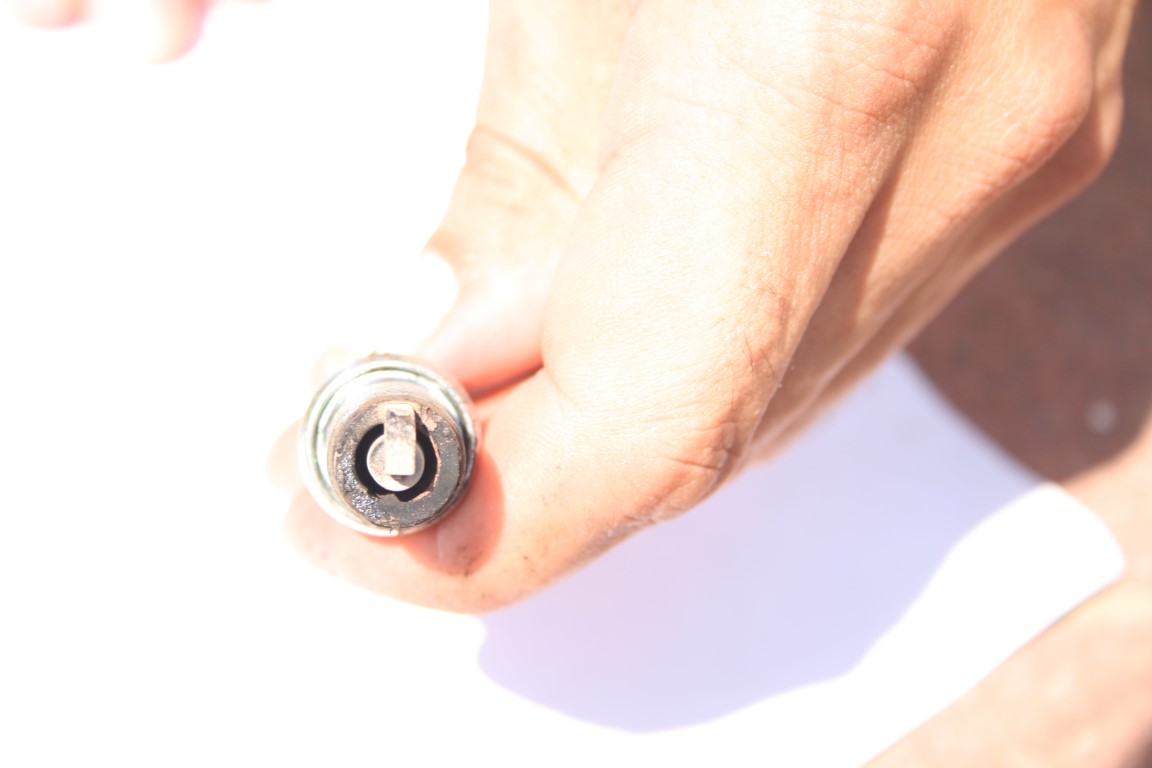

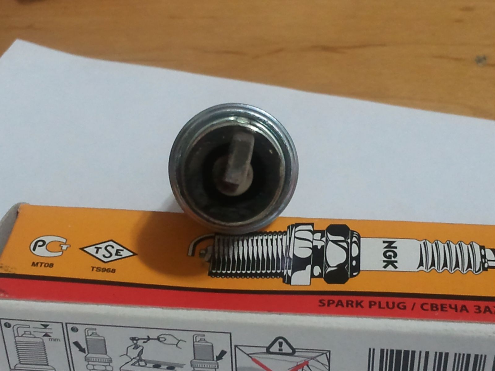

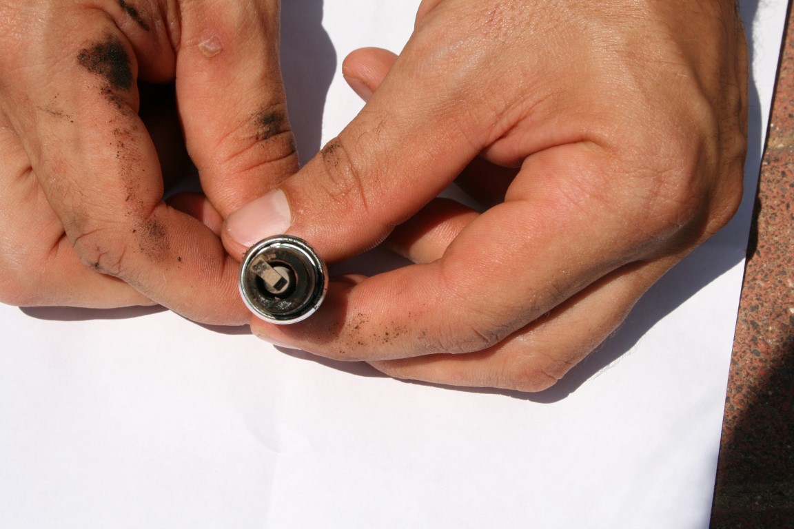

מצ"ב תמונות של הפלאגים שפירקתי וצילמתי היום , בנוסף יש תמונה מהאיזור של הנזילת שמן מנוע - על פי המכונאי שבדק את הרכב היום הנזילה היא מהאטם של תושבת המפלג .

החלף את המכסה רדיאטור ל0.9 כפי שהמלצתי בתחילה, לדעתי איבוד מי הקירור הוא מהמכסה בלבד.
איבוד שמן המנוע הוא מO רינג שמולבש על חריץ במפלג, שעלותו זניחה, והנזילה נגרמת בגלל הגומיה שמתיבשת.
יבוש ה0רינג הגומיה העגולה המשמשת כמחזיר שמן, או אטם חיצוני גורמת לאיבוד שמן, שלא מתיחסים אליו,בדרך כלל, אך יש לו השפעה רצינית על צריכת השמן.
החלפתו פשוטה, אך מחייבת שליפת המפלג נחוצה, לא לפני שסומן מיקום המפלג, ומיקום הרוטור להיכן שהוא מצביע.
הפלגים יבשים ומעט מפויחים, בגלל שריפת דלק לא תקינה, ואין חדירת מי קירור לצילנדרים כי במקרה כזה, אלקטרודת הפלג היתה הופכת לבנה ונקיה מפיח, בגלל נוזל קירור שיצר קיטור וניקה את הפלג, ואלקטרודת הפלג היתה נצבעת בירוק, בגלל צבע מי הקירור, זה לא המקרה שלך.
לגבי חוסר הסחיבה, הוא יכול לנבוע מקלאץ מחליק, תיאום מנוע לא נכון, קפיצת שן בטיימינג, ואו קומפרסיה נמוכה(בספק).
