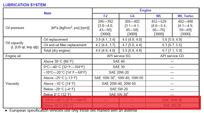

אם אני מבין מכון, השמן המומלץ הוא 10-30 או 5-30?
כרגע מפלס השמן עומד עד על קצת מתחת לחצי, ויש לי גלון של 10-40. האם זה יכול להזיק?
באותו נושא,
האם flush למנוע של ליקווי מולי (מיכל מתכת קטן לבן) יועיל במשהו? או שמע עקב גילו של המנוע יזיק? שמעתי מכמה אנשים שפלאש עלול לפתוח דליפות שנאטמו ע"י "ג'פה" שאטמה אותן. יש אמת בדבר? לא עדיף לבצע כזה דבר ולאתר בדקים שייצרו יותר נזק בעתיד?

למה לשים 10W-30 כאשר רוב רובם של השמנים בצמיגות הזו הם מינראליים או במקרה הטוב "חצי סינטטיים"? עדיף לו כבר לשים 5W-30 סינטטי מלא וככה הוא יהנה מכל היתרונות.
מה שכן, כאשר אתה בוחר שמן מנוע שים לב שהוא מתאים למנוע דיזל וגם לקולט חלקיקים במידה ויש כזה.

5W30 מתאים לטמפרטורות מתחת ל10 מעלות מה שאין כמעט בארץ
10W30 מתאים יותר לתנאים בארץ לפי התמונה שהעלת
הטבלה אומרת שאם אתה נמצא באיזור קר תשתמש ב 5W30, אם אתה באיזור חם אפשר להסתפק ב 10W30.
מאחר ול 10W30 אין שום יתרון על פני 5W30 אני לא רואה סיבה להעדיף אותו.
זאת ועוד, תמיד שמן 5W30 יהיה דליל יותר בהתנעה. זה מה שאנחנו רוצים וזה מה שבריא למנוע ולכל מנוע.

מה היתרון של סינטטי מלא מול חצי סינטטי? והאם יש לכם דעה בקשר לעניין הפלאש?
יש טענה שטוענת שביצוע פלאשינג במנוע שעבר לא מעט קילומטרים עלולה "להעיר מתים" מה שנקרא, כלומר, לגרום לכל מיני בעיות כמו נזילות, איבוד קומפרסיה וכיוצא בזאת. בדיוק כמו הטענה שהחלפת שמן גיר ברכב שגמע המון קילומטרים תגרום לשחיקה ולעבודה לא יעילה של הגיר. הטענות בעד ובנגד הטענות הללו יכולות להמשיך עד מחר.
מה שכן אפשר לומר הוא שרכב שעבר טיפולים בזמן עם שמנים איכותיים לא יזדקק לפלאשינג בכל ימי חייו.

מה שיותר מעניין זה שתכל'ס בטמפרטורות של הארץ (בין אפס מעלות ל 40) אפשר להשתמש גם בשמן חד דרגתי צמיגות 30, אז כל הדיבור על הצמיגות הנמוכה 5, 10, או 20 כשהשמן קר לא כל כך רלוונטי.
האמת? קשה לי להאמין שהטיפולים היו מספיק איכותיים. קיבלתי את הרכב עם כ300000 ק״מ, הספקתי מאז לעשות ראש מנוע לצערי (חדש, חליפי וסיני ולא שיפוץ) וכיום הוא עומד מעט מעל 400000. אני לא יודע מה מצב שאר רכיבי המנוע עצמו. אני לא יודע להגיד מה מצב הקומפרסיה, אולי זה רק אני אבל תמיד הרגשתי שלרכב קצת קשה, למרות שהוא עדיין נוסע יציב על 2500 ו90 קמ״ש ובערך 2800 ב100.
צריכת הדלק עומדת במומצע על 10 ק״מ לליטר. אולי טיפה פחות. אני פשוט מעוניין למקסם את היכולות שלו ביחס למצב ובעיקר להוריד פליטת מזהמים. הייתי שמח לבצע בדיקה למצב השסתומים וכיו״ב אבל אני טיפה מפחד ליצור יותר נזק מאשר תועלת ולא ממש יכול לשלם על כל כך הרבה טיפולים עקב מצב כלכלי של סטודנט :-P
