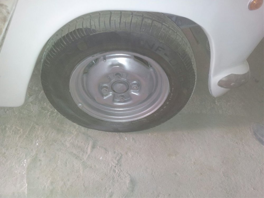

ההתחלה טובה , נראה שהגלגל החלופי שהורכב ירד מהרום שלי,
אם כך מומלץ לא לסוע מהר, רק לדחוף ממקום למקום.

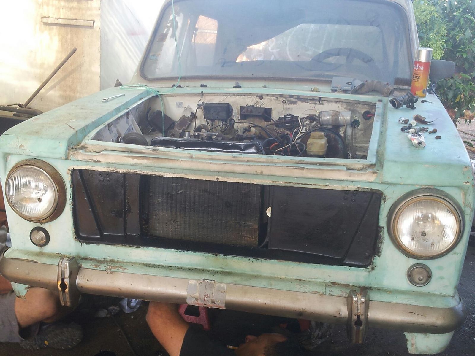

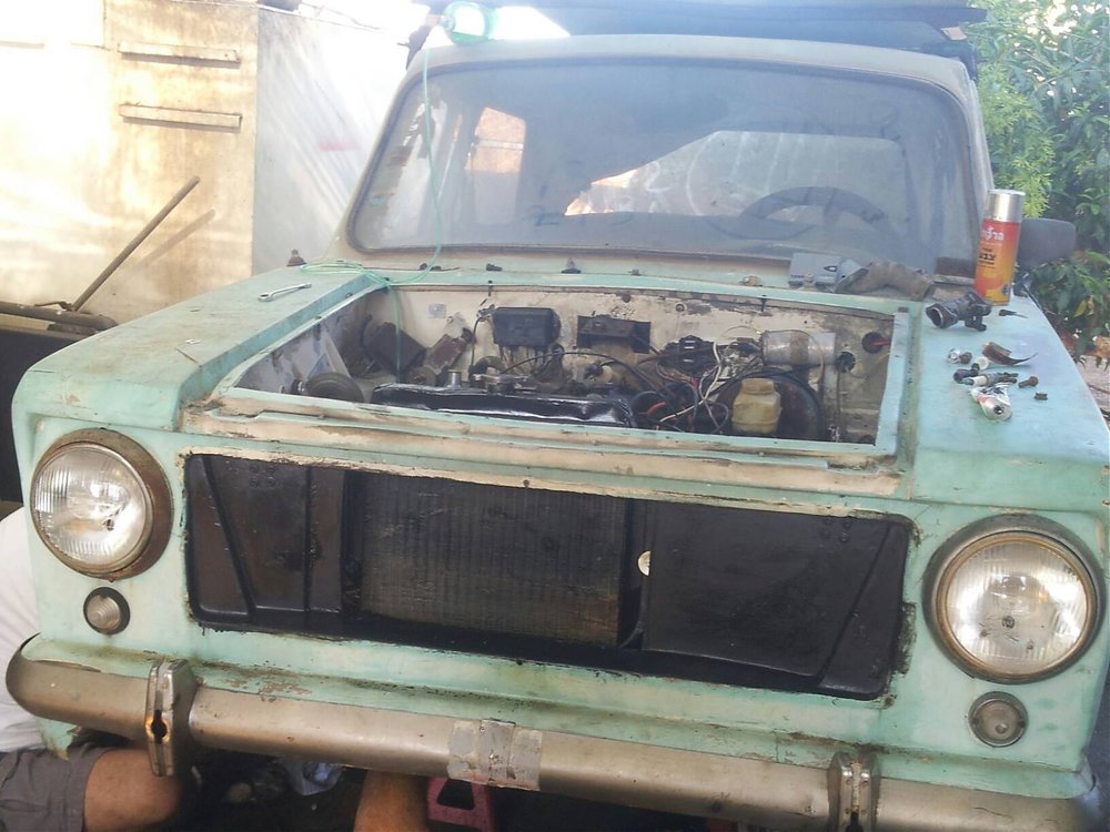

ביום שבת בבוקר, יש מי שהולכים לים, יש מי שנוסעים לבית הכנסת ויש כאלו, כמוני, שעונג שבת שלהם זה בכלל משהו אחר...
קמתי השכם בבוקר, ונסעתי אל הדוכסית שלי...
כמו נער בן 15, אני מאוהב...
אם זה בצבע שלה, מלא הפיצוצים, אם זה במבטה המקסים, אם זה בתעודת הזהות הכל ישראלית שלה, ואולי אולי זה בגלל שהיא שלי ואני כה משוחד...
ההחלטה היתה לפרק את הפרונט של כרמל, כך שהכל יוכל ללכת לניקוי חול, להיצבע בצבע בסיס ויחזור להיות מורכב על האוטו, אז נעבור לחלק האחורי, נעשה שם את אותו הדבר, ואחרי שהאוטו יהיה סגור מבחינה בטיחותית, אוכל להתחיל להתגלגל איתו בדרכים, ע"מ לעבור בין בעלי המקצוע השונים - מה שלא אצליח לבדי או בעזרת הפיברקלאב.
עוד בקבוק גדול של זז קל רוסס בכל מקום ואתר באוטו, איפה שצריך, וגם קצת איפה שלא...

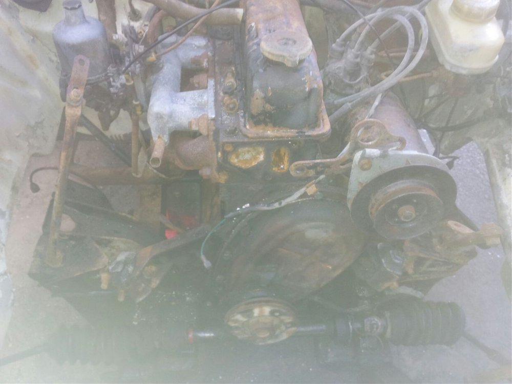

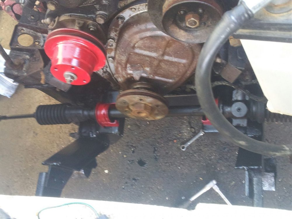

פורקו בולמי הזעזועים, המשולשים, המוט המייצב, שוחרר מסרק ההגה כך שכעת הוא עומד על שני ברגים סוררים הממאנים להיפתח, ועקב כך שלא רציתי להפעיל בשבת דיסק (מתוך כבוד לשכנים), הוא עדיין שם. בנוסף, פורק מכסה המנוע והמעמד של הרדיאטור.
משאבת המים הסוררת שלא רצתה להסתובב פורקה אף היא, ואיך שהיא יצאה מהבית שלה היא החלה להסתובב, אז פורק גם הבית שלה, והוא יטבל בהמשך בחומצה...
כמויות החלודה שיצאו ממערכת המים, הזכירו לי במקצת את כמויות החול שיצאו מהלמברטה ששיפצתי, אבל בעוד שמחול ניתן לבנות ארגז, מחלודה אי אפשר לבנות דבר...
אומנם עדיין לא פירקתי לכרמל את הצורה, אבל נהניתי מכל רגע ורגע, גם כאשר היה קשה, גם כאשר קיללתי מתוך כעס את הברגים הסוררים, את מי שעשה עבודה חאפרית על האוטו ואת אימו של שובינסקי.
כולי תקוה שמחר ו/או מחרתיים יהיה לי זמן לשוב אל כרמל אהובתי, ע"מ שאוכל להמשיך ולפרק לה את הצורה.

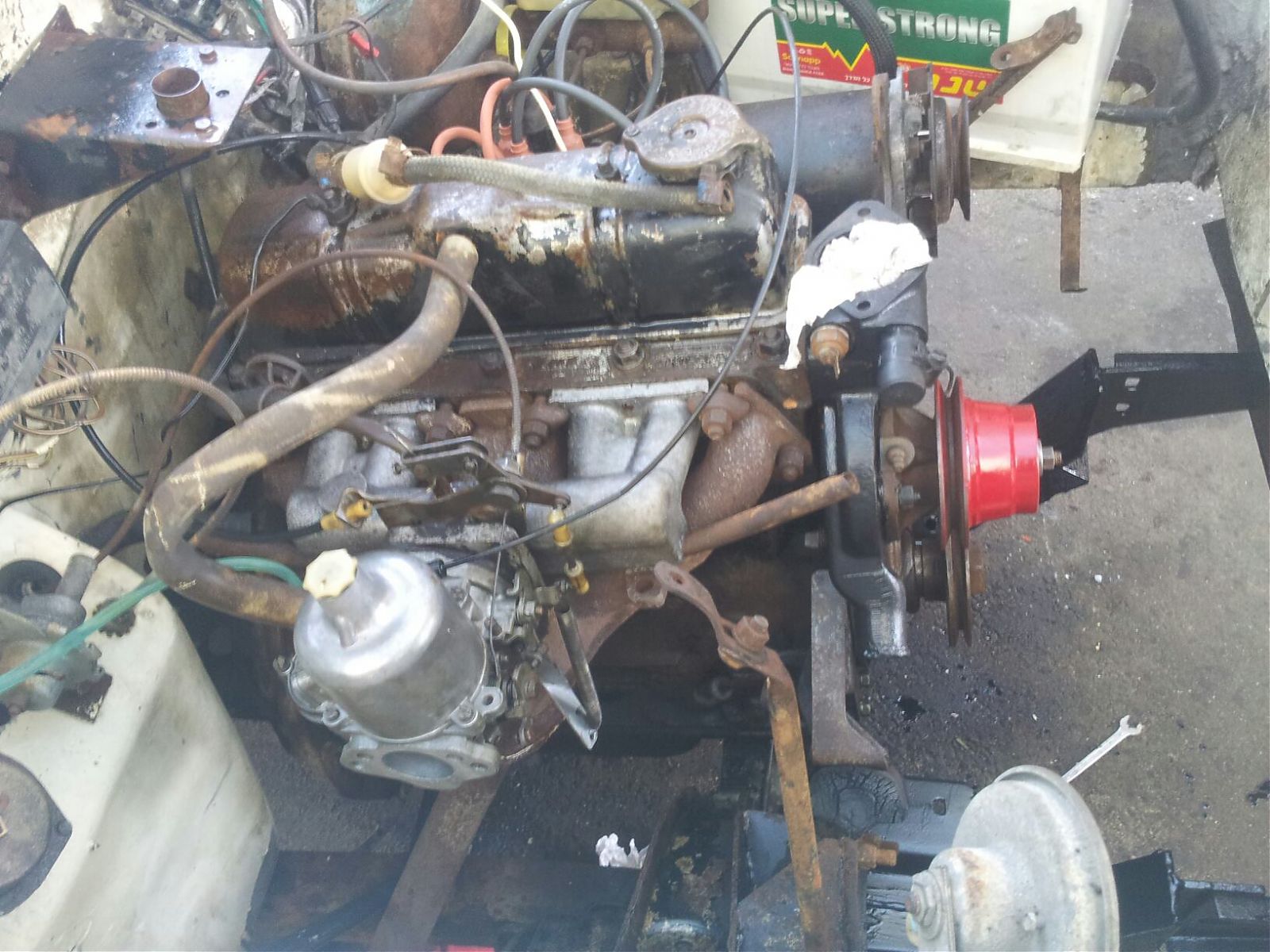

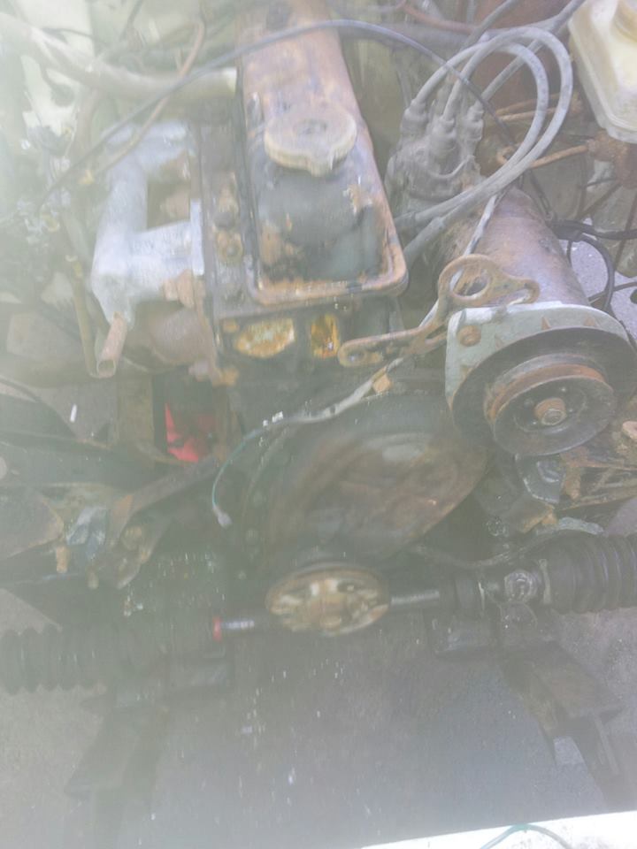

פורקו עוד דברים מהאוטו, למשל הגריל, עמודי התמיכה של הרדיאטור, הקרבורטור, הדיסטרביוטור ועוד כלמיני כאלו ואחרים.

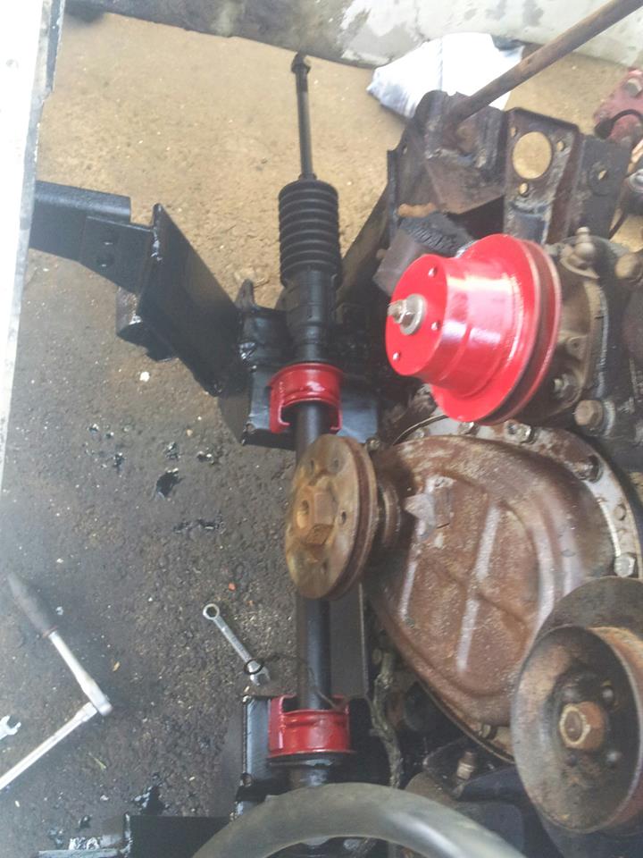

מסרק ההגה אשר שוחרר כמעט לחלוטין ביום שבת, שוחרר לחלוטין ע"י רענן מצוות פיברקלאב ביום ראשון, נשלח לשיפוץ, והנה אתמול הוא חזר ממנו, ולכן גם הוא היה מועמד להרכבה, אך עוד אגיע לכך. אולי.
משאבת המים אשר פורקה בשבת, נטבלה ע"י רענן בחומצה, ולאחר שיצאה ממנה החלודה, הוא אף צבע אותה בשחור.
המטרה הראשונית היתה להתניע את כרמל. לזה שאפנו מהבוקר.
לפיכך, פורקו ארבעת הפלאגים בזה אחר זה, כאשר כל אחד ואחד מהם נשלח לניקוי, כאשר בזמן שהוא אינו מוברג למנוע, נועל הזמן ע"מ להחדיר מעט זז קל דרך הפתח שלו, לשימון וניקוי התחלתי של הצילנינדר.
כאשר רענן נחלץ לעזרתנו, הוא הוציא דיסטרביוטור מהמחסן, ואמר שמוטב להרכיב אותו על כרמל, הרי הוא משופץ ותקין.
אז פירקתי את הדיסטרביוטור, בעוד שושני מפרק את הקרבורטור.
לאחר גירוז הדיסטרביוטור שיצא מהמחסן, והכנה שלו להרכבה, שמתי לב שיש לו בבסיס סדק, דבר אשר אמור להשבית את החלק.
בדיקה קצרה העלתה שאכן הדבר גורם להשבתת החלק, והנה נשלף לו עוד דיסטרביוטור מהמחסן של פיברקלאב, אך אותו יש להתאים קלות ע"מ שיענה על הצרכים. הדיסטרביוטור נוקה, גורז, הורכבה עליו משאבת הואקום, והנה הוא מוכן להרכבה במקומו.
לאחר ההרכבה, הוחלפו גם חוטי ההצתה.
בזמן הזה, שושני עשה התאמות עם קרבורטור אחר אשר נשלף מהמחסן - קרבורטור תקין לחלוטין ומשומן היטב, אשר היה צריך אף הוא לעבור התאמה מסויימת ע"מ שיתאים ויוכל לעשות את עבודתו כראוי.
לאחר שהורכב אף הוא, נסעתי להביא דלק מהתחנה הקרובה. את הדלק מילאתי בתוך בקבוק שתיה קלה, אשר באמצעות צינור חובר לקרבוטור.
נעשתה בדיקה קצרה עם ניסים סוסיתא הגדול ע"מ לוודא את סדר ההצתה של הצילינדרים, ולאחר שאף זה סודר, נעשה נסיון התנעה ראשון.
נסיוו אשר לא צלח, עקב בעיות חשמל.
לאחריו, בוצע נסיון התנעה שני ושלישי ורביעי ועוד לא מעט אחרים, אך כל הנסיונות הללו עלו בתוהו, והמנוע סירב להתניע.

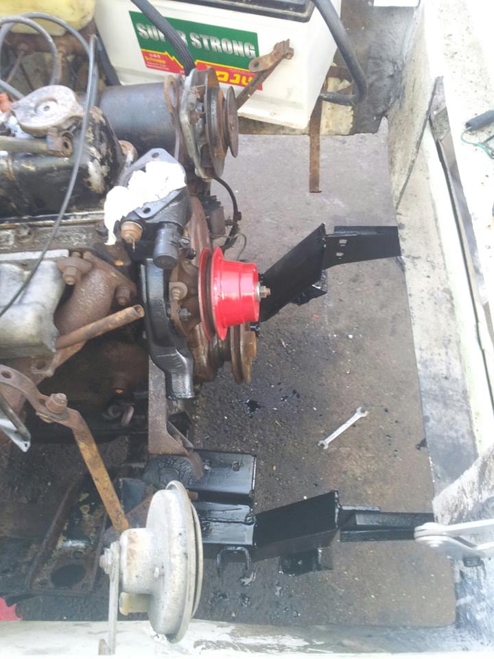

לאחר א.צהריים בשישה צבעים (שווארמה האלוף בחדרה, לא בטוח שששת קוראיי מעוניינים לשמוע מה היו ששת הצבעים), היה ניסיון נוסף לחזור לעבוד על האוטו.
הילד פרש לשנ"צ על הכיסא הקרוב, ואילו שלושתינו, או יותר נכון בעיקר רענן, עובד על האוטו.
החלק הקדמי של השילדה הושחז, נוקה ולאחר מכן נצבע בהמרייט שחור.

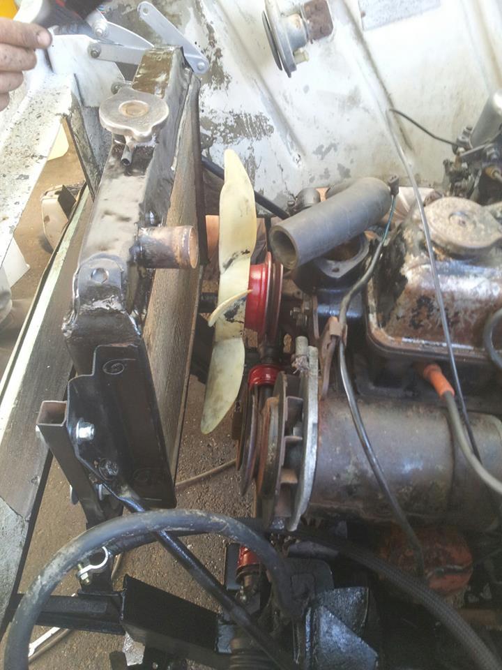

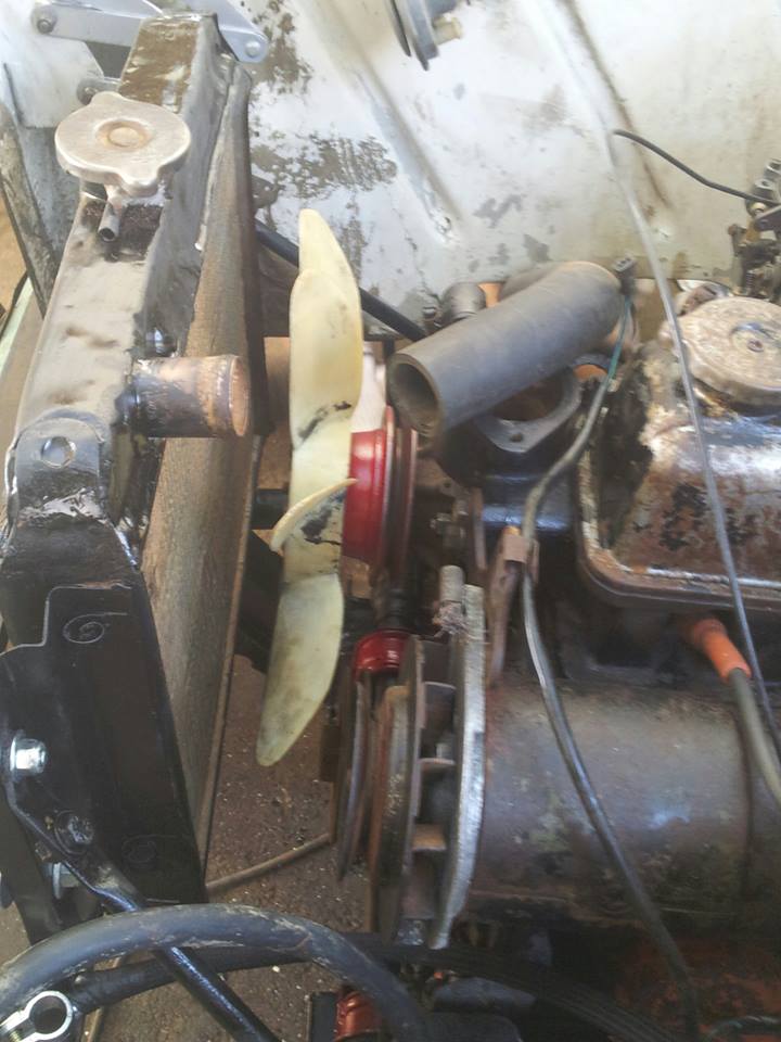

מסרק ההגה המשופץ הורכב חזרה במקומו, לאחר שקיבל תופסנים אדומים, הרדיאטור אשר חזר מניקוי הורכב אף הוא במקומו, ובאופן כללי היתה התרגשות מזה שהנה כבר מרכיבים דברים על האוטו, למרות שברור לכולם שיש עוד המון המון עבודה.
בסוף היום, לאחר שרחצנו ידיים, רגע לפני הסיגריה שאחרי, גילינו שנשאר קצת צבע בבקבוק... אין ברירה, צריך לצבוע משהו...
"הילד עדיין ישן", אמרתי, "אולי נצייר לו על הפנים שפם, ונצבע לו את הבלונד בשחור?"
"אתה רוצה את המיטה העליונה או התחתונה בתא המעצר?" אמר רן...
לעזאזל... מי מביא איתו קצין משטרה לעבוד על אוטו????
ואז רענן אמר - יש לך צבע? תצבע מתחת לכנפיים, שלא יחלידו.
התיישבתי לי לצבוע מתחת לכנפיים... דווקא יצא לא רע בכלל...
לצערי הרב, לא לקחתי איתי שיעורי בית... במחשבה לאחור, הייתי צריך לקחת איתי את צלחות הברקס הקידמיות, ע"מ לפרק אותן, כך שבפעם הבאה שאגיע למחסן של פיברקלאב לא יתבזבז זמן מיותר בעבודה עליהן, והן יוכלו לצאת לחריטה ולהחלפת הברקס.
בשורה התחתונה, היה זה יום מועיל בהחלט, בו נלמד רבות, ובעזרת רענן, האוטו גם התקדם רבות, אך עדיין יש המון המון עבודה.
בפעם הבאה שאגיע לשם, אני מקוה לסיים את מערכת המים והשמן של האוטו, ולעבור אל מערכת החשמל.
צמת החשמל של האוטו נחתכה בשני מקומות (ממש לא ברורה לי הסיבה), ונצטרך לחווט חוטים חדשים במקום אלו שנעלמו, אני מניח שזאת תהיה עבודה לא מרתקת במיוחד, אבל היי, אולי יהיה חשמל באוטו, דבר אשר יקדם אותו עוד יותר אל החזרה לשמישות מבצעית.

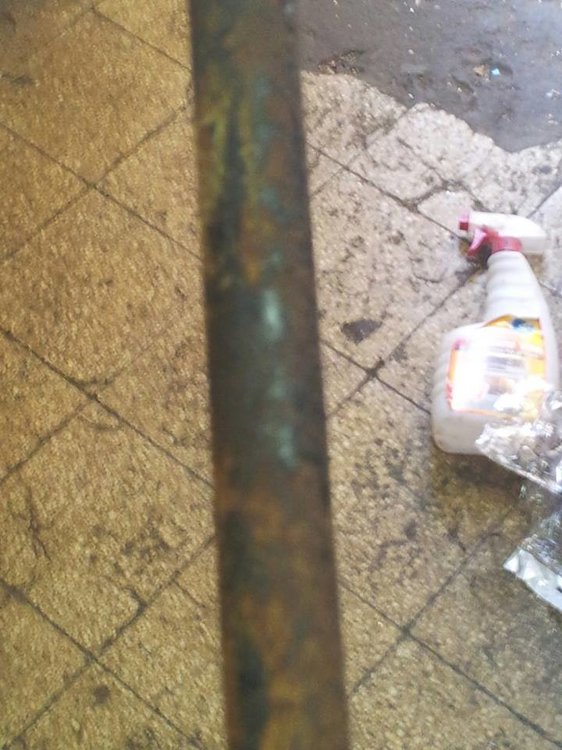

נקיונות...
עוד ועוד נקיונות... זה אפילו לא חושב על להסתיים, ואנחנו כל כך רחוקים מפסח... /=
המזל הגדול שלי הוא שיש לשרשור הזה רק שישה קוראים, כך שהסיכוי שמי מכם יגלה לאשתי כמה יפה אני מנקה, הוא קטן, כך שאוכל להמשיך להשתעשע לי עם הדוכסית שלי במקום לעשות פאנלים.

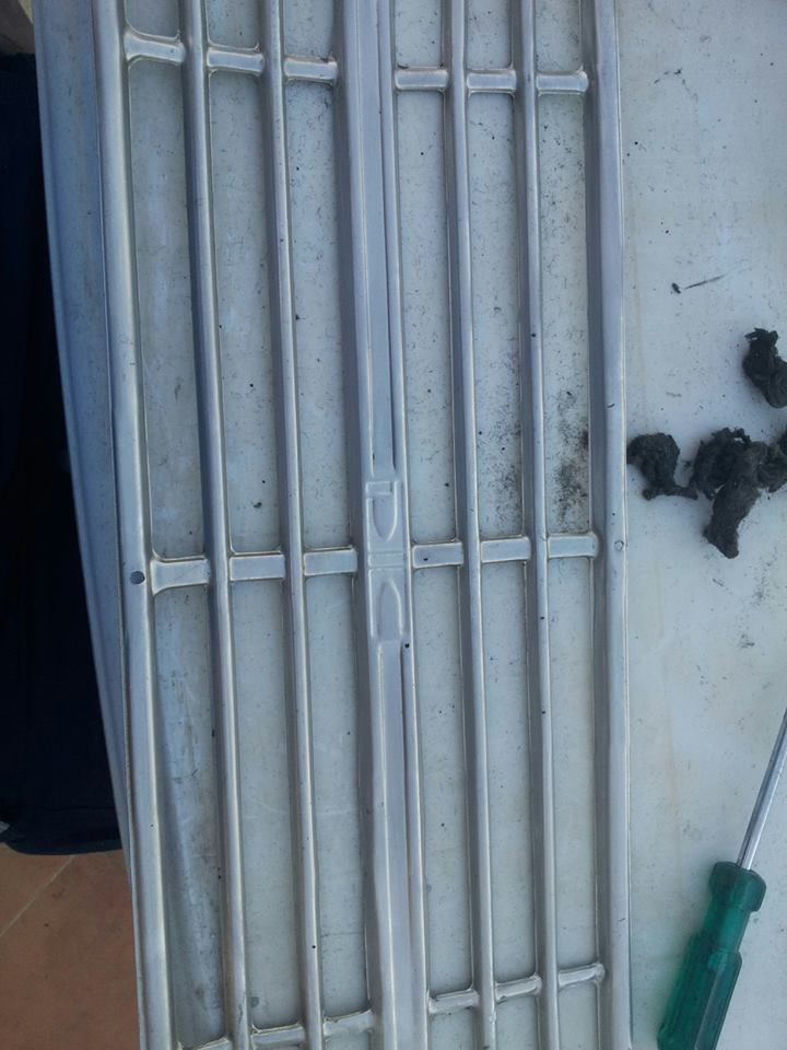

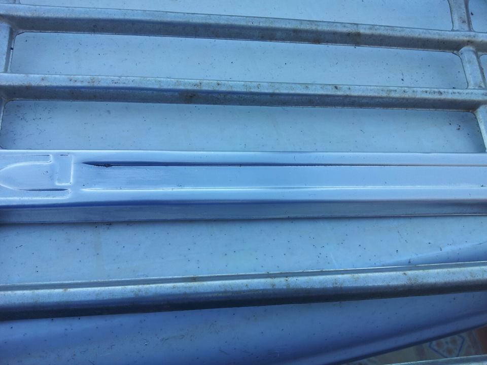

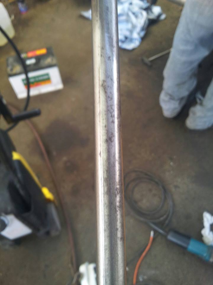

לאחר שבמהלך השבוע נוקה הגריל (היתרון הגדול בגריל הזה הוא שמי שירצה לגנוב את הסמל של דוכס, יאלץ לגנוב את כל הגריל, וזה עשוי להיות קצת קשה, נוקה היום גם המוט המייצב ונצבע בצבע אדום, כך שלא יהיה משעמם למי שאי פעם ירים את מכסה המנוע, או יביט על האוטו מלמטה (ולא, לצערי אין תמונה שלו, בינתיים).

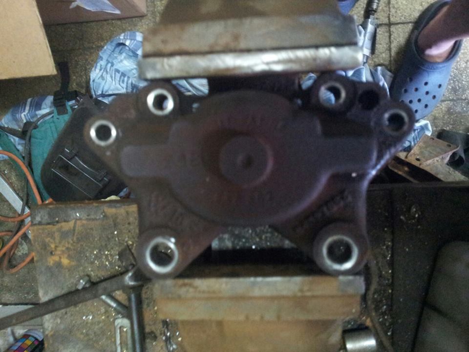

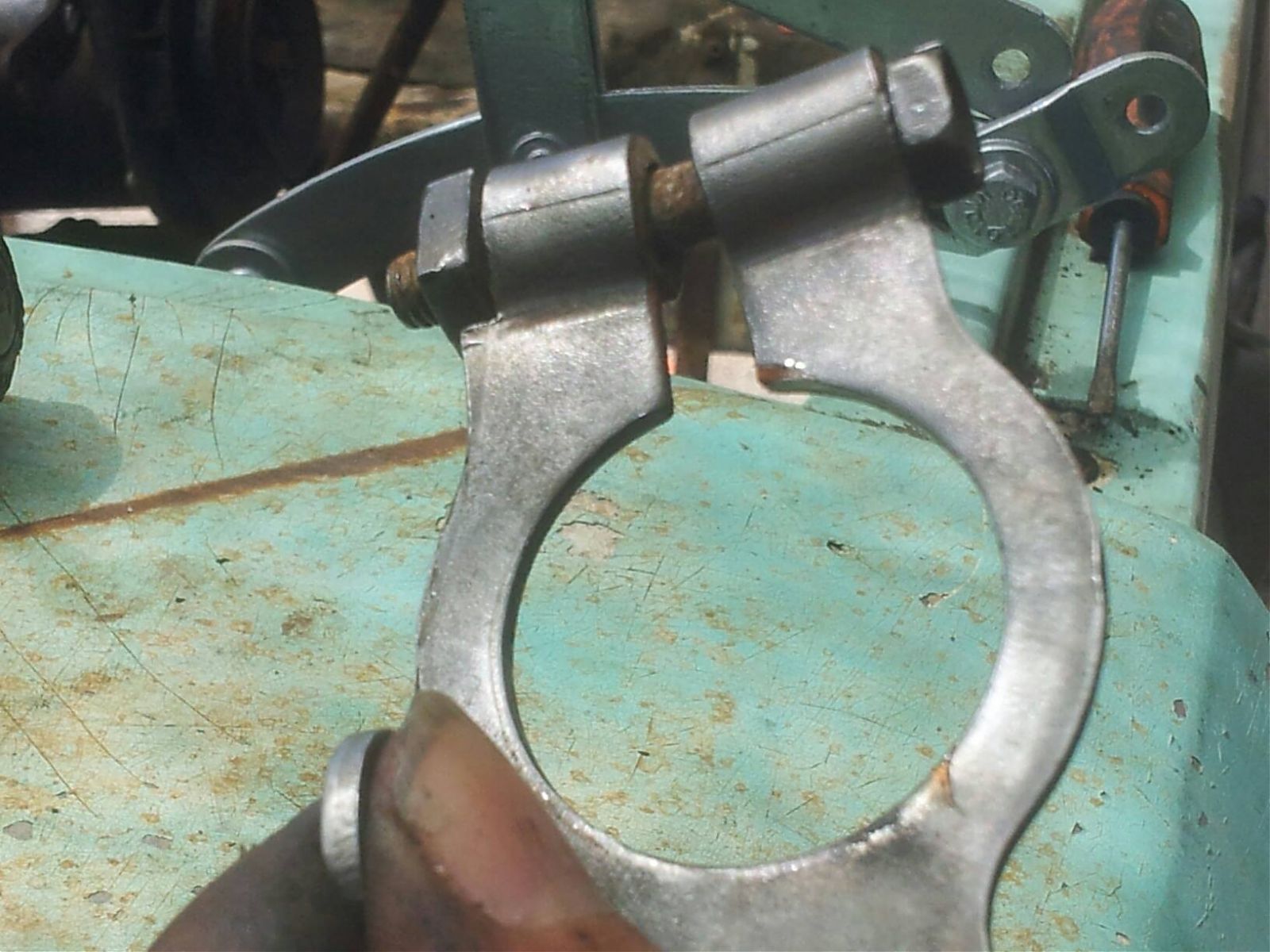

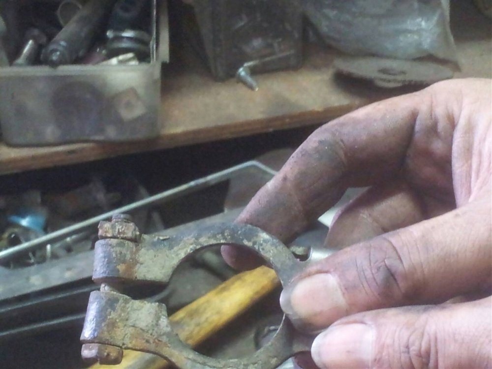

בנוסף, נוקו גם המשולשים, כמו גם הקליפרים של הברקס הקדמי.
למרות שקליפר אחד עובד כשורה, ואילו השני מגמגם מעט (אני מניח שעם קצת גירוז גם הוא יעבוד כשורה) החלטתי לשלוח את שניהם לשיפוץ. אחרי הכל - מדובר בבטיחות, ובזה אל לי לחסוך עלויות.

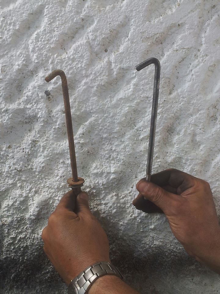

בנוסף, לאחר שנמצא פלאנז' מים עליון (מסתבר שהוא זהה בדיוק לפלאנז' מים של פורד ברנדה, למרות שאצלי זה מנוע טריומף), הוא הורכב במקומו, כמו גם צינור מים אחד מתוך שניים.
עקב מחסור חמור בבאנדים, לא השקיתי היום את מערכת הקירור, ואני מקוה להתגבר על התקלה הזאת במהרה.
מטלות לשבוע הקרוב - סגירה סופית של מערכת ההשקיה, סגירה סופית של מערכת השימון של המנוע, סגירה סופית של הפרונט - קרי, מערכת הגה ובלימה קידמית). לטובת העניין עליי למצוא מקום המוכר ברקסים מתאימים, וכן צינור מים מתאים (באנדים אני יודע היכן להשיג - בחנות של אל באנדי, אלא מה?).
ככל שיותיר לי הזמן, אשאף לסגירה של מערכת החשמל. זה המקום בו אזכיר לששת קוראיי כי אלמוני חתך את צמת החשמל בשני מקומות, כך שחסרה חתיכת צמת חשמל באורך של כ- 60 ס"מ. זה יהיה מעבר להלחמת חוטי חשמל בין הקצוות החתוכים, היות ובצד אחד ישנם עשרה חוטים, ובצד השני רק שישה (יכול להיות שהיצרן טעה?) ואני צריך למצוא ברחבי האוטו עוד ארבעה חוטי חשמל קרועים.
אם יש למי מכם זמן להביט בתמונות של דברים מלוכלכים - זה המקום (אין כאן תמונה שלי לאחר העבודה - יש גבול גם לכמות הלכלוך שמסך המחשב מוכן לספוג), אם כי יש גם תמונות של דבר או שניים נקיים (כמובן שנקי זה דבר יחסי).
