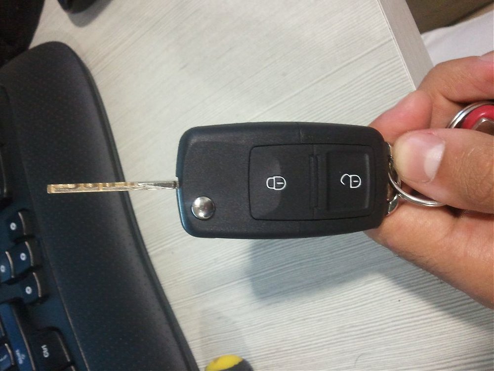

היום הגיעו לי שני שלטים שנועדו ל VW והזמנתי אותם כדי לעשות קסטומיזציה.
השינוי הנדרש היה גדול משחשבתי, אבל התמודדתי בגבורה.
בגלל שהלוח של הסינים יותר רחב מהמקום בשלט שהזמנתי, חתכתי חתיכה מיותרת מהלוח, כתוצאה מכך, גם נחתך חלק מהמעגל עצמו. קיצרתי בין הקצוות שנחתכו.
חתכתי גם חלק מהבית של הסוללה כדי להעביר אותה למרכז הלוח.
חתכתי חלקי פלסטיקה שהיו בתוך גוף השלט ונועדו לתמוך בלוח בגודל המקורי שנועד לשבת שם.
ולבסוף הכנתסי הכל בליווי דבק דו"צ עבה.
השלט החדש מרגיש הרבה יותר איכותי, וגם נראה יותר טוב.
מצורפות תמונות של לפני ואחרי.
FIAT Punto SX75 1998 > Punto EVO active 2010 > Bravo sensation 2011
בואנה אתה מוכשר אין מילים , השתמשת באותם ציפיים נכון ? (של השלט הישן ) כדי להשתמש באותו יחידת אם שחיברת .
כדי שאוכל להניע את הרכב חילצתי את הצ'יפ מהשלט הישן שנהרס. והעברתי לשלט החדש.
כנ"ל לגבי המפתח עצמו.
כדי לא להחליף את יחידת הראש, לקחתי את המוח של השלט הישן (ההרוס שנקנה מהסינים) והעברתי אותו מסכת יסורים כמפורט מעלה. ובכך התאמתי אותו לשלט החדש.

ובמילים אחרות , לא נגעת בכלל באוטו נכון ( היחידת נעילה עדין של הסינים נכון ? )
המשחק היה רק בהתאמה של השלטים ( מהישן,התכולה שלו שבב+ ציפ', לחדש) ?
כמה עלו השלטים ? וזה בא ערכה רק של שלטים ?
אכן, לא נגעתי כלל ברכב. או ביחידה של הסינים.
רק העברתי את התוכן מהשלט הישן וההרוס לשלט חדש.
שני השלטים עלו לי כ-50 ש"ח.
שלט אחד עם 3 כפתורים (דומה לזה שהסינים סיפקו, רק יותר דומה לשלט של VW - אין את הקוים הלבנים מסביב לציורים + יותר עמיד)
ושלט אחד עם שני כפתורים.
וזה מגיע שלט חלול בלי אלקטרוניקה/לוגו/גולם למפתח
נועד למי שיש לו שלט זהה שנשבר/נהרס/נשרט ורוצה להחליף לו את המעטפת.

אגב, את המפתח עצמו איך העברת? בשלמותו עם התושבת? או שפירקת את הגולם והעברת לתושבת החדשה?
חיצונית התושבת והפין נראים זהים בין השלטים, אך בפועל המידות שונות לגמרי.
לכן לא ניתן להעביר את החלקים האלה בין השלטים.
הפין של השלט החדש יותר גדול מהחור בשלט הישן. והקדח שבתושבת קטן מידי בשביל התבנית שיש בשלט. בקיצור, בכלל לא מתאים.
אז הוצאתי את הגולם והעברתי אותו לתושבת החדשה.
