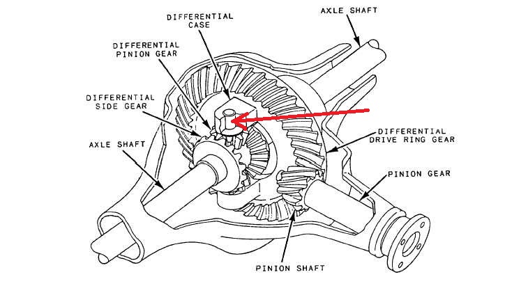

ניסיתי לתקן את הציר שמחזיק את הסטאליטים בתוך הדיפרנציאל.
הציר היה קצת אכול במקום בו הסאטאליט מסתובב, סה"כ היה חסר בערך 500 מיקרון בקוטר.
בגלל שהחלק לא שייך לשיפוץ של הג'ימי ואני לא באמת צריך אותו, החלטתי להתנסות.
התוצאה - את החלק אפשר עכשיו לזרוק לפח!
ריתכתי בתיג תוספת מסביב לכל הציר בשני הצדדים בו היה אכול
אח"כ כשבאתי לחרוט אותו למידה הנכונה גיליתי על המחרטה שהציר התעווט מהחום ועכשיו הצורה שלו דומה לבננה.
מה הדרך הנכונה לעשות תיקון כזה?
עם איזה חומר מומלץ לרתך?
מה התהליך של ההקשייה שצריך לעשות אחרי הריתוך?
אם אני רוצה לחרוט חלק חדש, איזה חומר צריך להזמין?
ובקיצור, איך עושים את זה נכון?
מצורפת תמונה להמחשה
500 מיקרון - כלומר חצי מ"מ, נשמע לי הרבה מאוד שחיקה
במכלולים כאלה עדיף לא להגיע לריתוך משום סוג שהו
לפי מה שסימנת בשרטוט זה נראה כחלק שאפשר לפרק וליצר חדש (במידה ואין להשיג לרכישה)
אופציה אחרת - היא לפרק אותו - לחרוט למידה קטנה ומדוייקת ולהלביש תותב בלחץ שישלים את המידה
קראתי, החכמתי והבנתי שבחברת המשפץ מרחוב לבנדה בתא יכולים לבצע עבורי ציפוי בכרום קשה.
מה לגבי ייצור עצמי של ציר חדש?
איזה חומר גלם לקנות ומהיכן?
האם מספיק רק לחרוט או שיש צורך בחיסום כלשהו?
ניתן לחרוט מפלדה מתאימה ואחר לתת לה טיפול טרמי. כדאי להתיעץ על כך עם אנשי מקצוע - למשל ב"המשפץ", שיוכלו להמליץ לך על הדרך הכלכלית ביותר לשיקום הציר המדובר. אולי בכלל ניתן לרכוש חלק אוריגינלי כזה?
