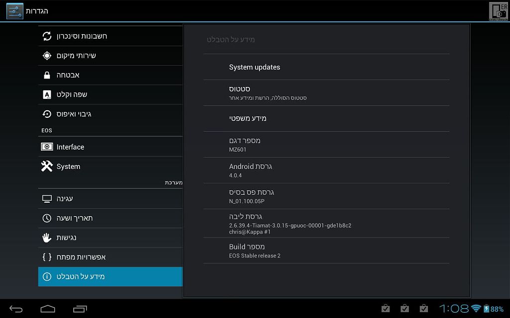

4.0 תומכת בכתיבה מימין לשמאל ובישור נכון לימין.
אין בה ממשק עברי.
זהו שיש עברית מובנית - גם ממשק.
ומה אנחנו רואים פה?
כמה סטרינגים (שוב אפילו לא הכל) בעברית עם ישור לא נכון?
אם זו העברית של הממשק ...
או בקיצר - זו ממש לא כוונת המשורר (לפחות לא כוונתי)

אפשר למצוא ממשק עברי רק ברומים שמבוססים על קוד מקור AOSP וגם שם התירגום הוא לא 100%,אבל סביר.
סמסונג עצמה מוציא את העברית מהרומים שלה בגלל סאני.

לא יודע מה אתה מתכוון מבחינת ישור אבל שים לב שאין את שבירת המשפט כשיש באמצע מילה לועזית.
חוץ מזה, שתי האפשרויות היחידות שלא בעברית הן כל מיני משחקים של בוני הרומים - אין לזה תרגום בעברית.
אנשי קשר, מיושרים לימין
יומן ומיילים כנ"ל וכל אפליקציה עם ממשק עברי מופיעה נכון.
שים לב למילה - מערכת - שמופיעה בצד הנכון.
אגב זהמבוסס AOSP
זה בדיוק AOSP\AOKP. של גוגל.
בסמסונג לא תמצא עברית בתפריטים אלה רק ישור לימין,מהסיבה שהם מעיפים את העברית משם.
