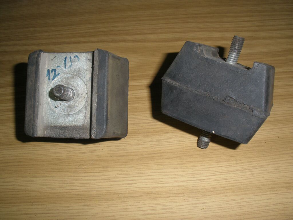

ובקשר לתושבות בנתיים אני לא צריך אם כן אני ידבר איתך - תודה בכל אופן
