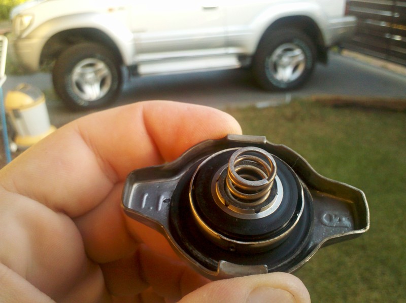

זאת כבר הפעם השניה שזה קורה לי, פעם ראשונה זה קרה שהפקק היה ביד שלי, ואז החלפתי.
הפעם זה קרה בתוך הרדיאטור.

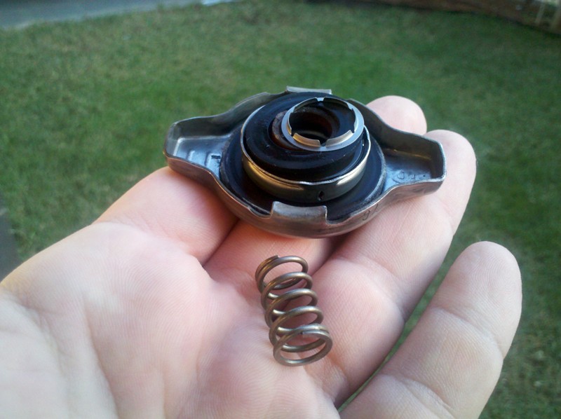

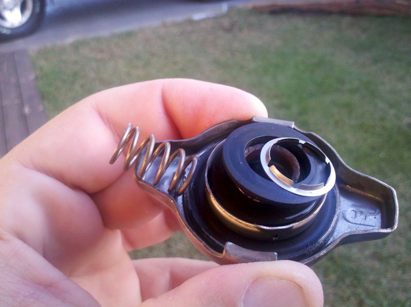

יש פקקי רדיאטור מפלסטיק בפנים, הפלסטיק מתייבש ונשבר, (אני מצרף תמונות)
ברגע שהוא נישבר אין שום אטימה לרדיאטור.
את הקפיץ שרואים בתמונה הצלחתי להוצאתי עם מגנט, אבל הפלסטיק הקטן עוד מסתובב בפנים.
דבר ראשון תבדקו את איכות הפקק, היום זה קרה בבדיקה שיגרתית בבית, בטיול זה לא נעים.
דבר שני, האם יש צורך לפרק את מערכת על מנת למצוא את הפלסטיק?
אם הוא נימצא החלק העליון של הרדיאטור, לדעתי הוא לא כל כך יזיק, אך בדקתי בחלק העליון וסביר שהוא לא שם.
אבל עם הוא ירוץ לאחד הצינורות מים של הטורבו, משאבת סולר או רדיאטור פנימי, הוא אכן יכול לסתום את אחד המעברים.
ואם כן, לאן הכי סביר שהוא ירוץ?

פלג שלום רב !
אל דאגה אין סכוי לפלסטיק בעוי לעבור דרך הרשת, וגם הסכוי לסתום מעבר במיכל בדפנות אפסי, אם כי אפשרי.
המסקנה מהמקרה שלך לקנות להבא פקק איכותי ויקר יותר.
בברכה
צביקה

היי צביקה
ברשת של הרדיאטור באמת אין סיכוי.
אבל אם הוא הלך לכיוון הטרמוסטט, יש שם צירורות בערך בעובי שלו, שיוצאים אל משאבת הסולר, הטורבו והרדיאטור הפנימי.
וכל זה לפני הטרמוסטט, כי גם את הטרמוסטט בטוח שהוא לא יעבור.
אגב מאמת שחכתי לציין, האוטו הוא פראדו 2002 דיזל.
בדיוק זה שבתמונה.
תודה

שלום
הוצאתי את החלק.
ניקזתי את המים מברז הניקוז התחתון.
ומפתח הכניסה של הצינור העליון והכנסתי שואב אבק. החלק נישאב ויצא, מצאתי אותי בדלי של השואב.

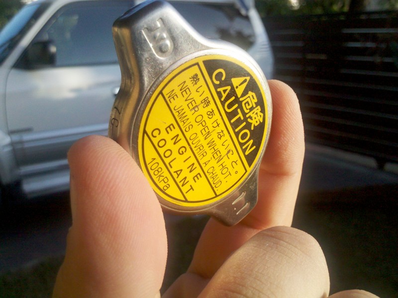

בכל מקרה הפקק הזה שם מאז שקנינו את האוטו, באזור השנתיים.
יש האומרים שהוא גם היה מקורי, לפי הסימון שמוטבע עליו.
בכל מקרה הזמנתי פקק חדש מאיביי של חברת HKS
הוא לפחות ניראה איכותי, עם הוא היה טוב נחליף לכל שאר הרכבים.
בנתיים נקנה אחר שישמש כספייר לאחר מיכן.
פקק תחליפי בטח עולה באזור ה 20 ש"ח.
בזמנו קניתי פקק מקורי בטויוטה להיילקס, שילמתי בערך 120 ש"ח, קיבלתי פקק שניראה כמו כל פקק אחר, ללא קופסא, ללא כיתוב של טויוטה, דנסו, איסין, ללא ארץ יצור.
לכן החלתתי לקנות משהוא אחר.
