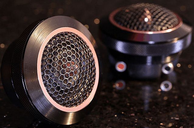

הטוויטר נראה ככה - ונשמע פשוט מדהים, בעיניי כמובן.
Pioneer TS-X150
זה טוויטר אחר לגמרי.
הטוויטרים מהסוג של הL1 עד הL1PRO הם טוויטר מסוג soft dome - הממברנה שלהם היא מבוססת בד והיא רכה.
הרינג רדיאטור הוא טוויטר שהממברנה שלו בנויה בשיטה אחרת לגמרי ויש בתוכה מאין "טבעת" והיא מקופלת בצורת גלים (קצת מזכיר אקורדאון) ובאמצע יש לה פייז פלאג.
זה טוויטר שנמצא הרבה מעבר לתקציב המדובר והוא גם באמת שווה יותר כי התוצאה שהוא נותן היא טובה יותר בכל פרמטר.
