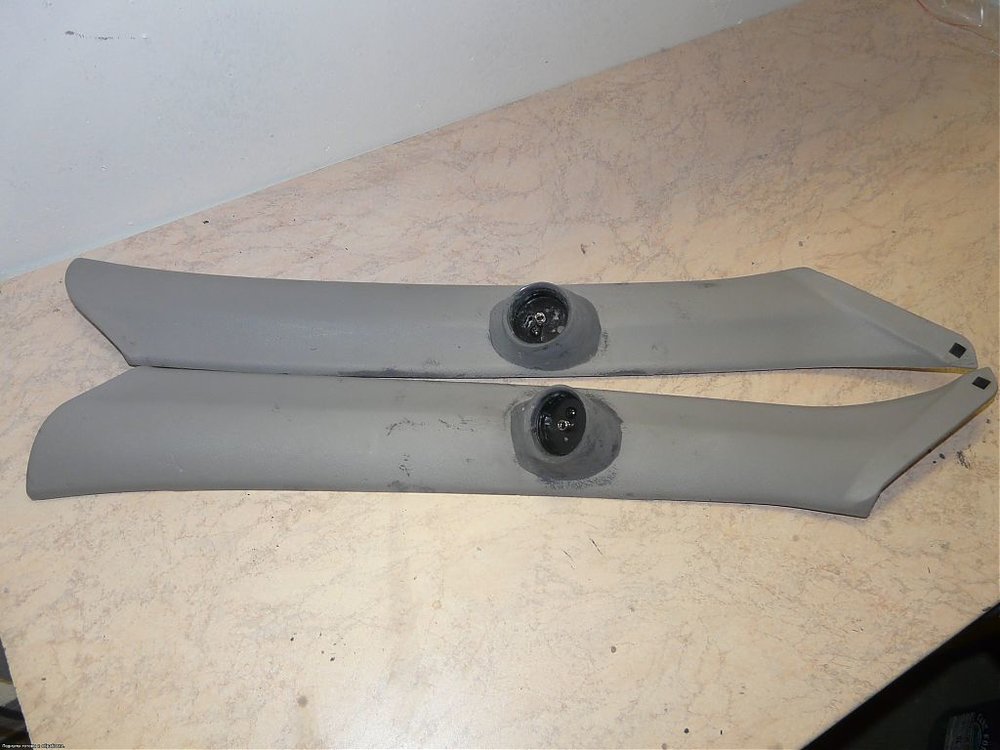

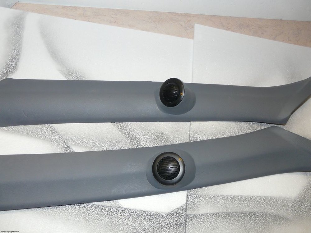

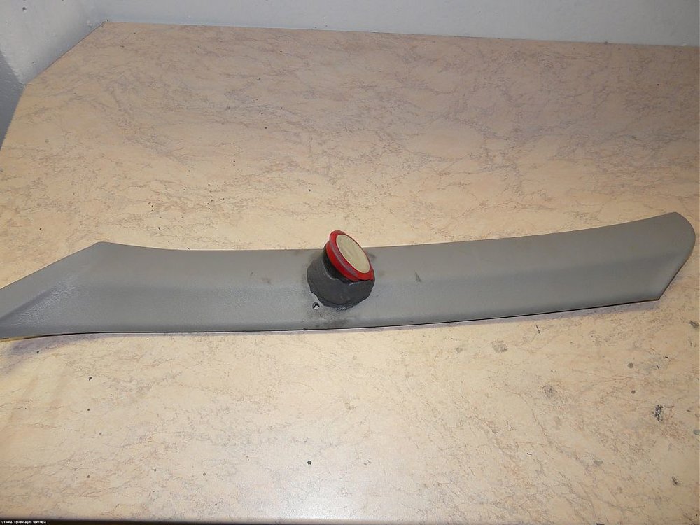

עבדתי אם משהו שנקרא פלסטלינה אפוקסיט, מתייבש תוך כמה דקות.
ניתן לעבד אותו בקלות אם נייר זכוכית.
בניתי בעזרתו בסיסים לסטלייטים קטנים (שנשרפו לאחר מכן, אבל זה סיפור עצוב אחר לגמרי).
