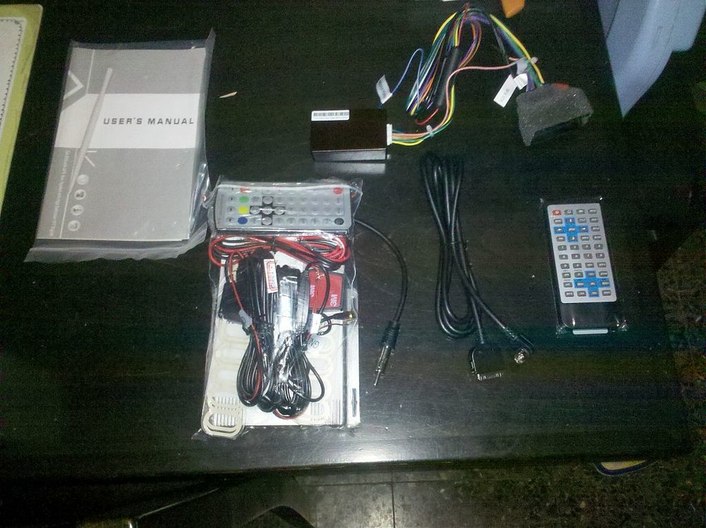

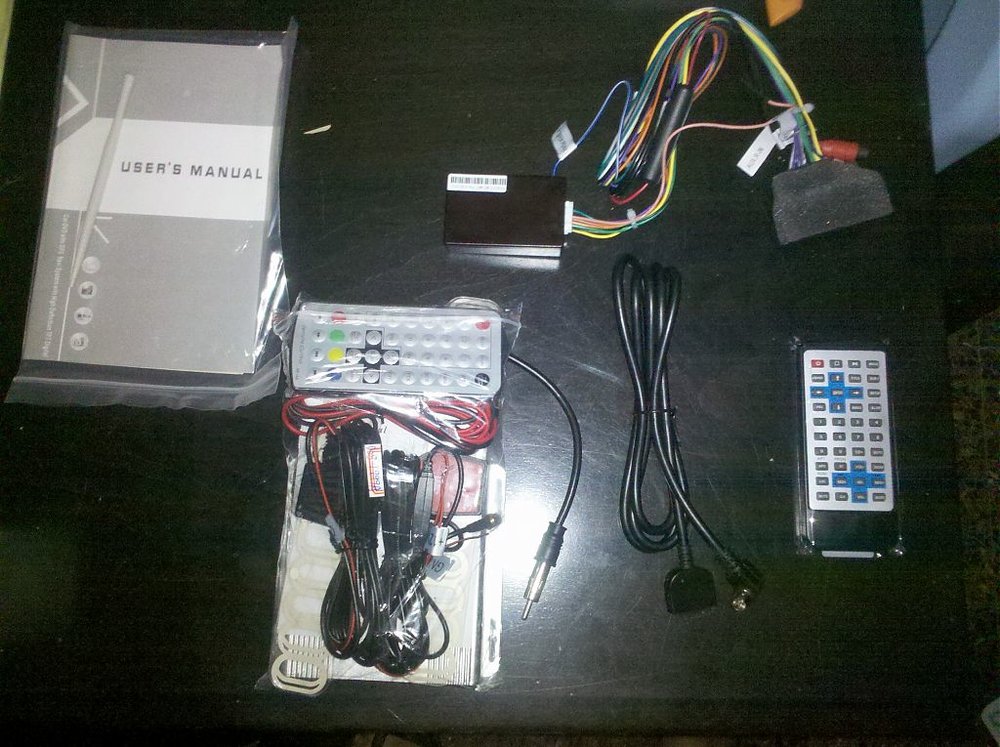

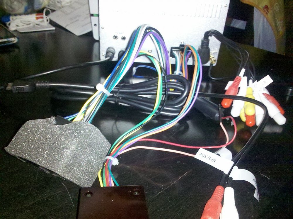

אז לאחר התייעצות וחפירות קניתי Canying CY-7906, הקנייה התבצעה ישירות מהמפעל באמצעות מייל+פייפאל. עלה לי 457$ הכוללים 4% עמלת תשלום בפייפאל. מתוכם 100$ משלוח ב DHL ו90$ תוספת למקלט DVB-T (המכשיר עצמו=250$).
החבילה הגיעה תוך מס' ימים ולא נדרשתי לתשלום מכס :-) הפתעה נעימה. לבקשתי זה נארז בקרטון חום מעפן.

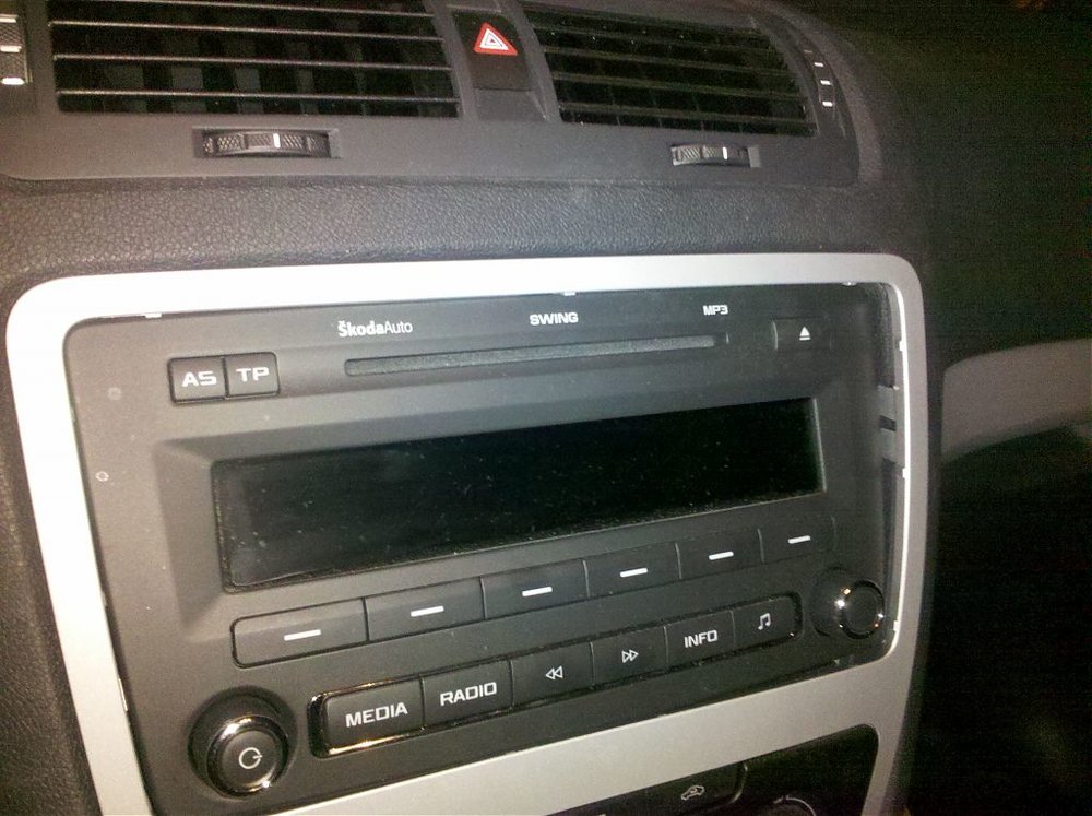

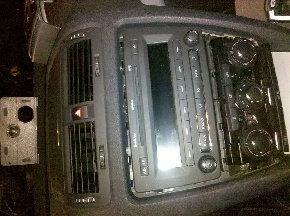

בתמונות המצ"ב תהליך פירוט ההתקנה שכרגע ביצעתי חלקית - טרם הגיע לי מצלמת הרברס שהזמנתי בנפרד וגם עדיין לא חיברתי את ה DVB-T. מדובר בפירוק פשוט למדי של ה SWING המקורי + תא כפפות לשם העברת כבל שליטה באייפון ואנטנת GPS. יש צורך במברג טורקס.

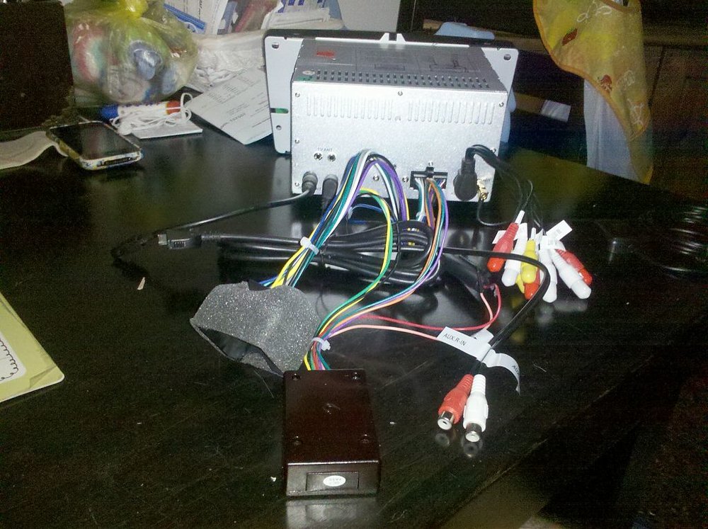

היחידה הסינית מתחברת למחבר המקורי פאלג אנד פליי, לי אין כפתורי שליטה בהגה או maxidot (זו רמת גימור אמביינטה) ולכן הCANBUS לא רלוונטי לי, אבל בהחלט זה נחמד למי שיש. מבחינת ההתאמה - מושלמת, אם כי לא התאמתי עדיין במימד העומק כי צריך לסדר את החוטים מאחורה.
עד כה הכל עובד בדיוק כפי שהוצהר מהקופסה בצורה משביעת רצון בהחלט!! איכות הסאונד מעט נמוכה מהמקורית אבל עדיין בהחלט בסדר בשבילי.
חסרונות עד כה :
1. איכות ה"קליק" של הכפתורים בהחלט סינית ולא נעימה במיוחד.
2. סאונד פחות טוב מהמקורי. הוא לא מספיק עמוק ובשרני, אולי אוסיף סאב.
3. קליטת רדיו פחות טובה - יש מחבר אנטנה בודד ולא כפול כמו במקורי.
4. הממשק קצת מכוער לטעמי ולא קורא עברית בשמות הקבצים.
5. לא הצלחתי עדיין להבין איזה קידוד MP4 בדיוק הוא קורא, בחלק מהקבצים שלי אני שומע רק קול ולא רואה וידאו, בחלק ההפך ובחלק לא זה ולא זה - לא הצלחתי עדיין לקודד קובץ שרואים גם וידאו ושומעים קול.
6. לא הזמנתי כרטיס עם iGO משום שיש לי Amigo חוקי, אבל הוא עובד ברזולוציה לא נכונה (המכשיר הוא WIN CE 5 800X480), מישהו יודע אולי איך קובעים רזולוציה לאמיגו ? או אולי יכול לסייע בתחום הזה ?
7. צריך לארגן פלוס קבוע כדי לראות סרט בנסיעה, הוא חש את הארמברקס...
אני שוקל בעתיד לשנות את התוכנה של המכשיר לחלוטין, אני עוד צריך לחקור קצת את זה. סה"כ אני מבסוט בינתיים והמכשיר עושה כל מה שרציתי.

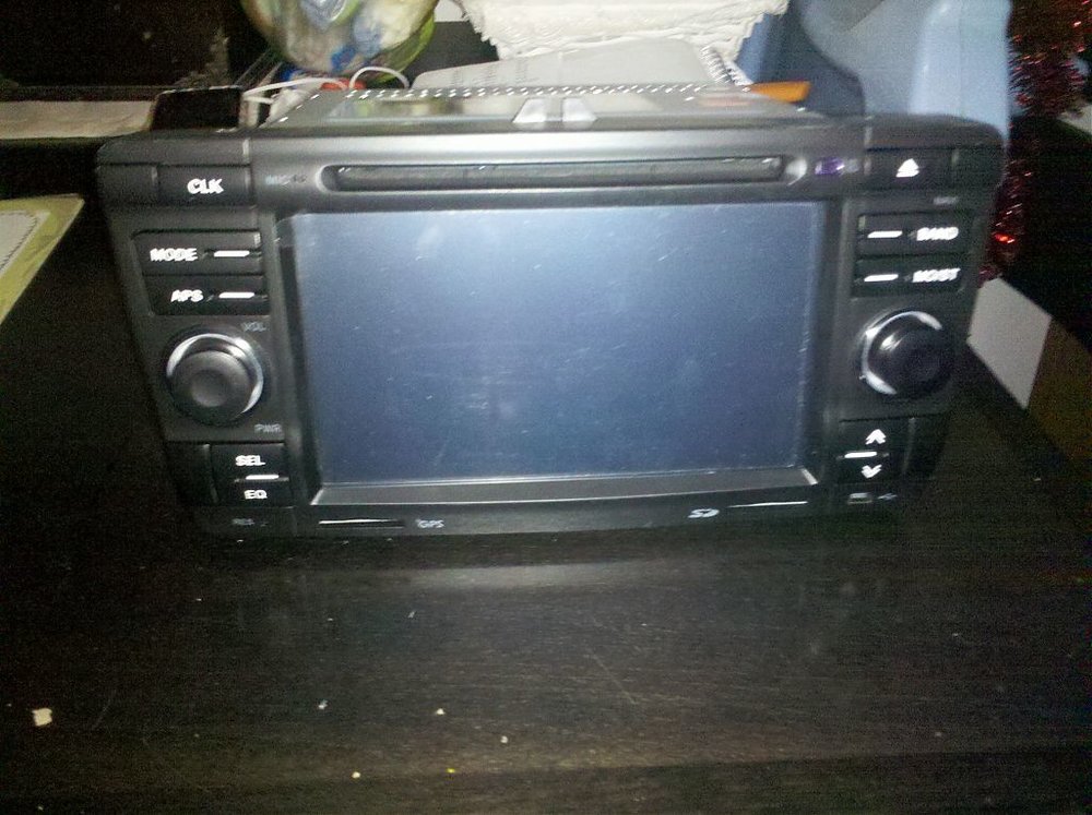

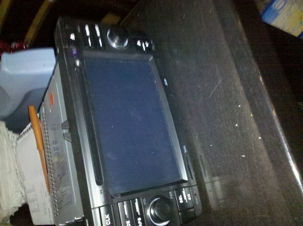

וכך זה נראה לאחר הפעלה ראשונית של המערכת הסינית, לפני החזרת הפאנל הכסוף ולאחריה, הרצה של אמיגו ברזולוציה שגויה ולאחר מכן הפעלה של פרימו טרייה מעכשיו.

פתרתי את שתי הבעיות שציינתי קודם ברמת התוכנה -
1. קידוד divx עובד מצויין ורואים סרטונים שאני מוריד מיוטיוב, ממיר ושומר על ה SDCARD.
2. תוכנת iGO Primo עובדת מצויין (יש לשנות gps port ל 3 ב sys.txt, הוא לא מזוהה אוטומטית) אך בתמונות תראו שחלק ממנה משום מה עדיין באנגלית, וכמו כן במסך שבו מקלידים שמות ערים ורחובות יש לי רק מקלדת אנגלית, גם אם אני בוחר עברית.
מישהו יודע לסייע בקינפוג של הפרימו ?
