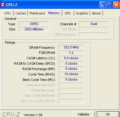

אני חושב שיש לך טעות בזכרון..
אני בספק רב עד בטוח שהזכרון שלך הוא במקרה הטוב CL7 ולא 5 כפי שרשמת,
שים עוד סטיק של 1333 וגמור עניין, ההפרש כפי שרשמו לך כאן זניח, בניגוד לתוספת הזכרון לנטבוק הקטן אשר משמעותית מאד.
אם אתה רוצה להיות בטוח בנתונים של הזכרון הקיים שלך, תפעיל CPUZ, כנס ללשונית MEMORY, ורשום את דגם הזכרון המותקן.
CL5 זה מה שמצאתי ברשת לזכרונות DDR3 1066. המחשב שלי כרגע בתיקון אז אני לא יכול לבדוק.
