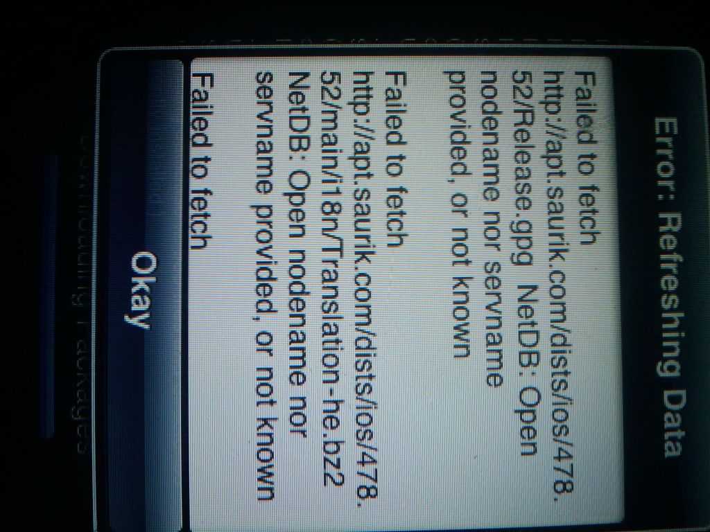

כרגע זה מעדכן את הסידיה ויש הודעות שגיאה :
