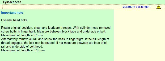

יש נזילה מאטם ראש מנוע (לא ממכסה שסתומים), נוזלים מים אדומים בין הבלוק לראש, קניתי סט אטמים וברגים.
ובכוונתי ללכת למוסך שיעשה לי את העבודה, אך ברצוני לדעת האם יש צורך להחליף את הברגים?
יש ברשותי קליבר דיגיטלי.
המידע מאוטודטה מצורף בתמונה.
מהו תרגומו ופירושו?
תודה.
אין צורך להחליף את הברגים אלא אם כן
אחד מהברגים שבור, מחליק וכו'.
אבל סתם ככה אין שום צורך להחליף את הברגים רק להחליף אטם.

אם כבר רכשת את הברגים, כדאי להשתמש בברגים החדשים. זאת בהנחה שמדובר בחלפים מקוריים.
תרגום הטקסט הוא:
הערה חשובה
ברגי ראש מנוע
שמור על מיקומם המקורי של הברגים, נקה ושמן את התבריגים. כשראש המנוע מוסר, הברג את הברגים בכוח האצבעות (הכוונה ללא כלי עזר. commander). מדוד את המרחק בין פני הבלוק ועד לחלק התחתון של ראש הבורג. אורך מכסימלי מותר 97 ממ'.
לחליפין, הסר את מסילת השימון והברג את הברגים בכח האצבעות. אם כל התבריג נכנס, הבורג מתאים לשימוש מחדש. אם לא, מדוד את המרחק בין השטח העליון של מסילת השימון ותחתית ראש הבורג. אורך מכסימלי מותר 378 ממ'.
תרגום הטקסט הוא:
הערה חשובה
ברגי ראש מנוע
שמור על מיקומם המקורי של הברגים, נקה ושמן את התבריגים. כשראש המנוע מוסר , הברג את הברגים בכוח האצבעות (הכוונה ללא כלי עזר. commander)מדוד את המרחק בין פני הבלוק ועד לחלק התחתון של ראש הבורג. אורך מכסימלי מותר 97 ממ'.
תודה רבה
אני יכול להחזיר את הברגים למוכר, אך אם יש צורך להחליף, אחליף.
קניתי את הסט ב ebay.uk, אך לא נראה לי שזה מקורי.
