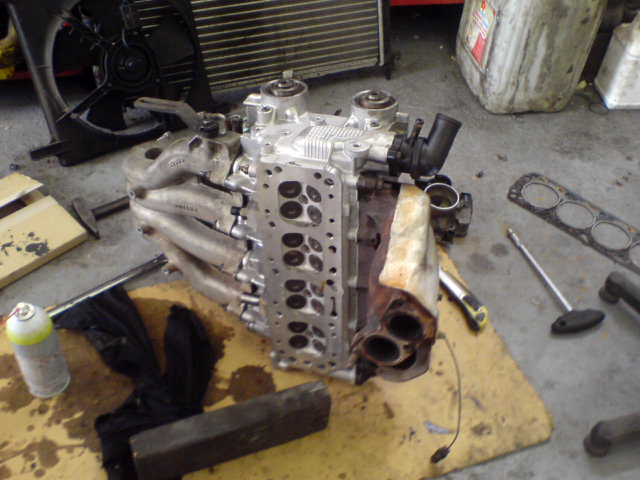

לאחר שהראש הורכב הכנסנו אותו והלבשנו אותו על הבלוק. והתחלנו לסגור את ברגי הראש וחיברנו את התקעים וכמובן הטיימינג ישב במקומו אחרי סיבוב קליל של המנוע. בדיקה קטנה לאחר הטיימינג יש לסובב את המנוע לראות שהוא לא נתקע אחרת תיהיה בעיה. הכנסו פלגים חדשים Denso.

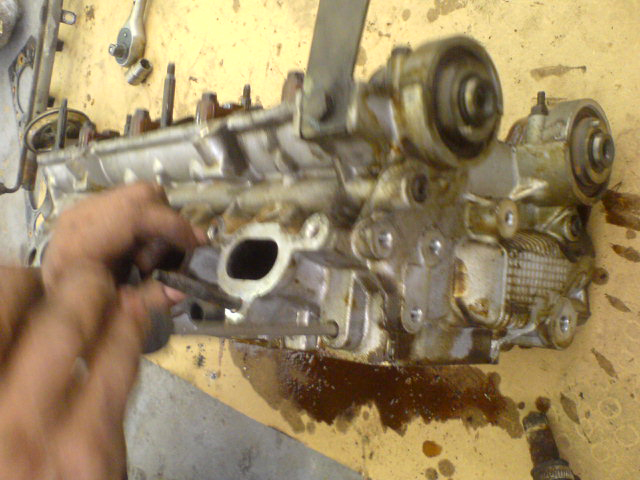

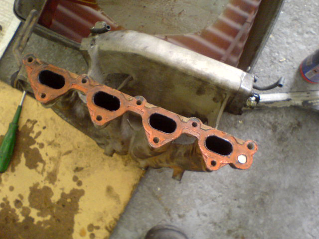

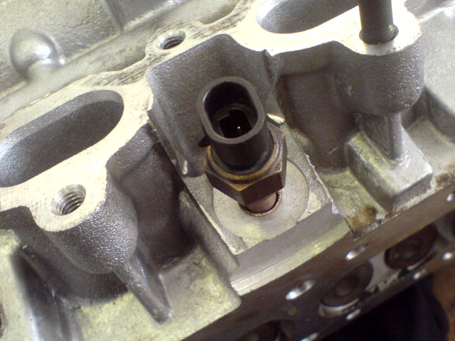

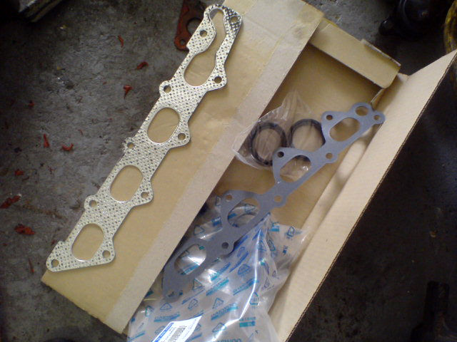

לאחר שהראש הגיע משיפוץ אצל "המשפץ" והגיעו גם כל האטמים התחלנו בהרכבה. תחילה חיבור החיישנים שמחוברים לראש וחיבור הסעפות והמזרקים. יש לציין שיש למרוח סיליקון על האטם של סעפת היניקה.

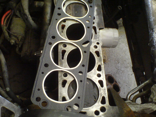

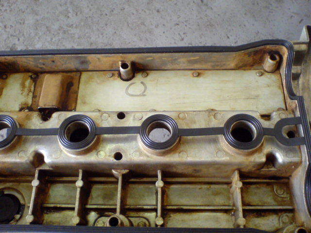

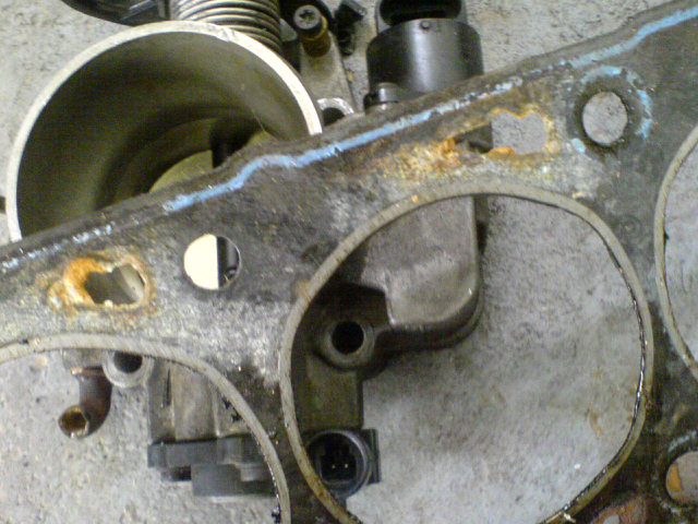

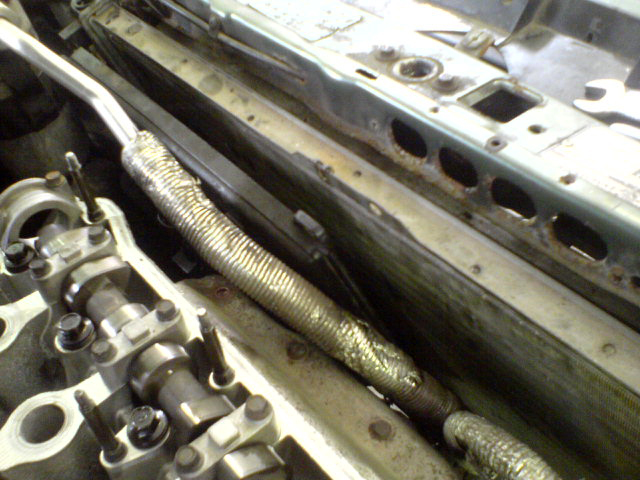

מצטער אם אני פותח שרשורים חדשים לאותה הודעה, פשוט איני יודע אייך אני מעלה עוד תמונות באותו עמוד. עמכם הסליחה. בהמשך הפירוק גילינו שצינורות הברזל המחוברים למצערת שמובילים לצ'וק כבר התפוררו מה שהיינו צריכים להביא מצערת משופצת. הראש כבר בחוץ התחלנו לפרק ממנו את חיישנים שמחוברים לראש, והפלאנץ'. וכמובן לשלוח לשיפוץ ומילוי. עד שיגיע הראש משיפוץ עושים שיוף טוב טוב בלוק על ידי שלייף. ושמים את האטם החדש, מנקים את המכסה שסתומים מכל העיסה שניהייתה שם ומרכיבים את האטם החדש.

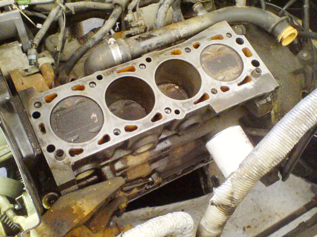

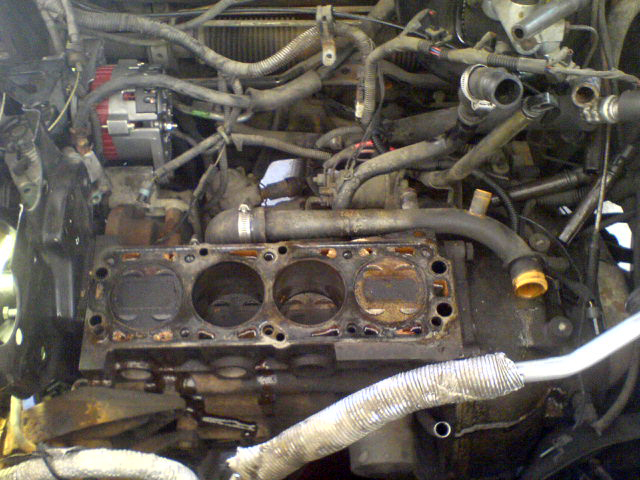

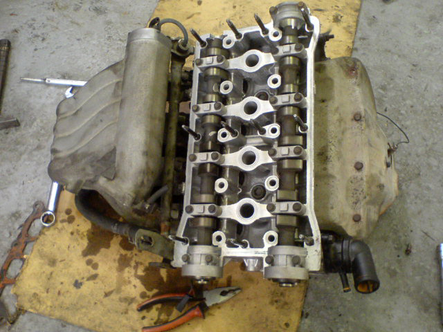

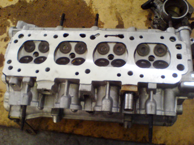

התחלנו בפירוק הראש, הוצאנו פלגים, מפלג, ברגי הראש, ניתקנו את האגזוז מהסעפת פליטה הוצאנו צינורות מים צינורות וואקום ניתקנו חיישנים. והוצאנו את הראש החוצה. שימו לב לראש המנוע לאחר היציאה מה ניהיה בבלוק הנה לפניכם האטם ראש הישן מחום יתר ניפרץ האטם ודרכו עברו המים. יש לציין שהלקוח השתמש במים רגילים.

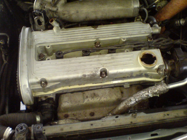

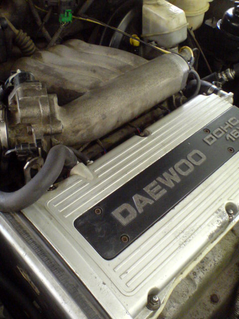

שלום, לפני יומיים הגיע למוסך שלי רכב דייהו סופר רייסר שנת 95 שעשה 65 אלף קילומטר בלבד. הרכב הנ"ל הגיע בגרר בגלל חום מנוע וזיוף גדול, לאחר בדיקה מקיפה התברר כי הרכב נסע על 2 בוכנות בלבד. בנוסף לכך התערבבו להם המים והשמן בתוך הראש מנוע וניהיה " טחינה " בשפת המוסכים. ערבוב של שמן ומים ברתיחה. התחלתי לעבוד על המנוע וגיליתי שגם הטיימינג היה לא במקום היה פספוס של שן וקצת מה שגם לזיופים מאוד גדולים של המנוע. צילמתי את רוב תהליך העבודה תיהנו. כאן פירקתי את המכסה שתומים הוצאתי תקעים חשמליים וכמובן ניתקתי מצבר, ופירוק הטיימינג.
