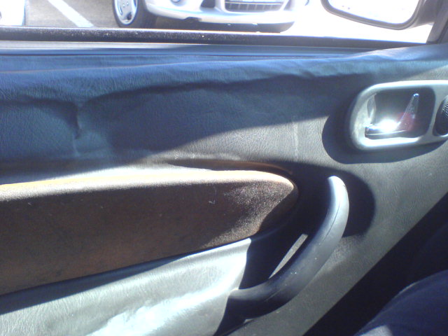

הם לא שבורות הם מהשמש נהיו כמו מרגרינה... ממש זה נראה כמו שנשאר רק בד. ואייך אני יכול לעשות מסיליקון אשמח אם תסביר לי.

שלום ברשותי רובר 214 SI כרגע היא בתהליך צביעה כללית ודיפונים של הדלתות שלי הרוסות לגמרי האם יש למישהו מושג היכן אני יכול להשיג דיפונים לרכב? הייתי בהמון פירוקיות ולאף אחד אין. יש לציין שגם באיביי אין. הרכב הוא 3 דלתות והדיפונים מאחור חדשים לגמרי. תודה, חג שמח ושבוע טוב
