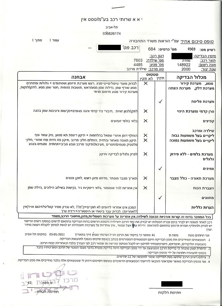

הבעלים של הרכב מוכר את הרכב בחצי ממחיר המחירון?
אם לא, תמשיך לחפש. אם כן, וזה מה שאתה מחפש - רכב שעבר תאונה כדי לקנות בזול, תקנה.
הרכב הזה עבר תאונות גם מקדימה וגם מאחור, מאחור התאונה רצינית.
המחוונים והצמיגים תקינים :-P
Pioneer TS-X150
הבעלים של הרכב הוא זה שהמליץ על המכון, האם זה נורה אדומה ?
זאת השאלה שמצאת לנכון לשאול אחרי הבדיקה הזאת?

בגדול כן. זה נקרא קצה שלדה. לרכב שהוא 10 שנים על הכביש תצפה לבעיות עתידיות.
אתה מחפש מאזדה לאנטיס זה אחד הרכבים הכי נפוצים שיש, עם קצת סבלנות אני בטוח שתמצא אחד במצב טוב יותר.
ומכאן הכל שאלה של מחיר.

אני שואל בשביל חבר, אני אישית לא הייתי מסתכל בכלל על רכב שעבר תאונה
גם בלי התאונות, הרכב שורף שמן ודולף שמן מהגיר וחסר שמן במנוע (מה שמצביע על תחזוקה גרועה) והמתלים לא בסדר ויש בעיות עם ההגה. קיצר אין כמעט שום דבר תקין באוטו.

במחיר שיעלה לך לתקן את כל הנזקים במאזדה הזו אתה כבר תוכל לקנות וולבו S70 ועוד ישאר לך כסף לתחזוקה של שנה...

חחחח שמע בכול זאת זה רכב ש-10 שנים על הכביש, לא ציפיתי לבדיקה מושלמת...
התאונה מאחורה זה עד כדי כך זוועה?
שים לב שזה מסווג ב"משמעות גבוהה" עם פירוט מה נפגע/תוקן.
אם המוכר בחר/המליץ לגבי מכון הבדיקה, והממצאים הם כאלה (אתה יודע, ממש לא משהו...), ייתכן ואם היית הולך למקום שאתה בחרת - הממצאים היו אפילו יותר גרועים.
יש די הרבה רכבים כאלה בשוק, ובמצב יותר טוב.
לא, במקרה הזה העובדה שבעלים זה שהמליץ לך על המכון לא צריכה להדליק נורה אדומה, תוצאות הבדיקה בהחלט כן.
המלצה שלי - חפש רכב אחר. רכב הזה עבר תאונות קשות מאוד, הוחלפו חלקי מרכב בהלחמה.
תרשה לי לחלוק עליך - רק הקונה (עריכה:רשמתי בטעות המוכר) צריך לקבוע את מקום הבדיקה (ואם המוכר ממליץ על מקום אחד, הייתי הולך דוקא לאחר. לא חסרות קומבינות וזה עניין שכבר נדוש בפורום).
במקרה הזה - לא היתה השפעה על הטיית הבדיקה, מפני שככל הנראה הרכב במצב רע.

אוקיי תודה לכולם, החבר ירד מהרכב הזה במהירות האור...
בכלל האם כדאי להביא רכב בשנים האלה לבדיקת מכון?
האם במוסך רגיל יוכלו להגיד לי אם הרכב עבר תאונה, ואם כן, ומה המשמעות של זה?
מסכים. אבל במקרה הספציפי הזה, תוצאות הבדיקה הן כאלה שהעובדה שהמוכר המליץ על המכון נעשתה כבר לא רלוונטית, לכן לא צריכה להדליק נורה אדומה, אלא תוצאות הבדיקה הן אלו שצריכות להבריח את הקונה בכל מקרה. הרכב הזה נישמע מתוצאות הבדיקה כפאזל שריתכו אותו מחתיכות.
davemustaine87, כדי לדעת אם הרכב עבר תאונות, אפשר לפנות לפחח טוב ואמין. הוא יכול להסתכל על המרכב ולספר את כל ההיסטוריה של תאונות ותיקוני שלדה.
