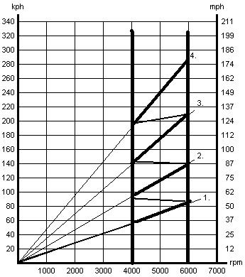

אם יש לך נתונים על יחסי העברה של כל הילוך תוכל לבנות דיאגרמת מסור ע"פ נתונים של סל"ד מומנט מירבי וסל"ד הספק מרבי, כך תוכל להפוך את הנסיעה ברכב שלך להרבה יותר נצילה,
אם מישהו יכול להשיג לך את הנתונים הללו אוכל לבנות לך אחת , אתן דוגמא
(לא להתיחס לנתונים בדוגמא הם שיכים לרכב בעל 4 הילוכים כשיא המומנט ב4Kסל"ד ושיא הספק ב6Kסל"ד) .
