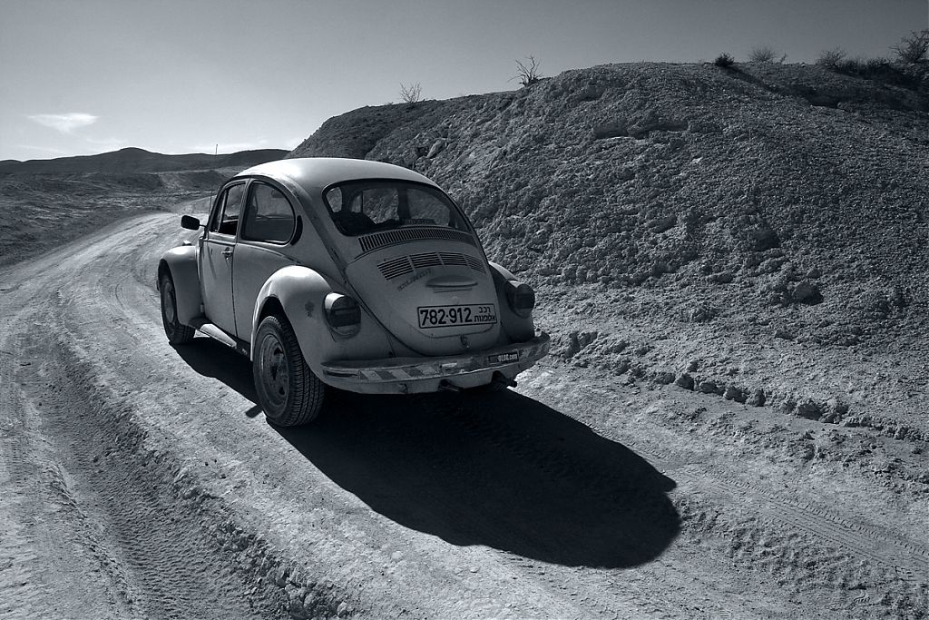

אהלן
אני מחזק לגמרי את מה שכתבת .
גם אני "סובל" מרודפי מקוריות שמשתגעים ממה שהרכב שלי עובר (וממה שלא עובר, קרי פחחות), אנחנו כאן רק זורקים דעה, אתה לא חייב הסברים לאף אחד.
אני אישית חושב שרכב כזה כשאני אסתכל עליו אני רק יחשוב על התמונות של האברים הפנימיים שראינו כאן ובאיזו רמה שופצו.
לעניות דעתי שילוב הצבעים מעולה, אבל הפוך, יעני לבן למעלה .
בסוף זו החלטה שלך או של האישה ומה שאתה אוהב , אם הייתי עושה את האוטו שלי כמו שאחרים אוהבים הייתי שונא אותו מזמן .
(קרדיט על התמונה לצלם ניב כהן )
