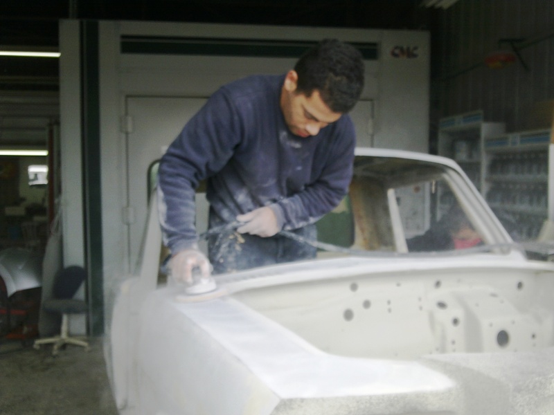

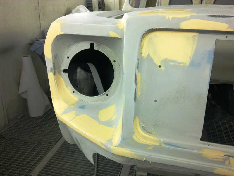

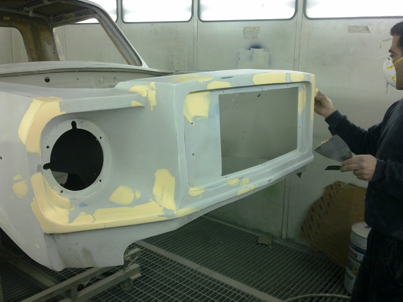

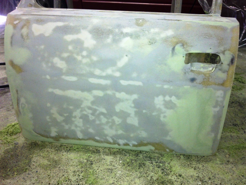

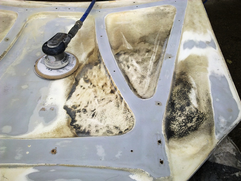

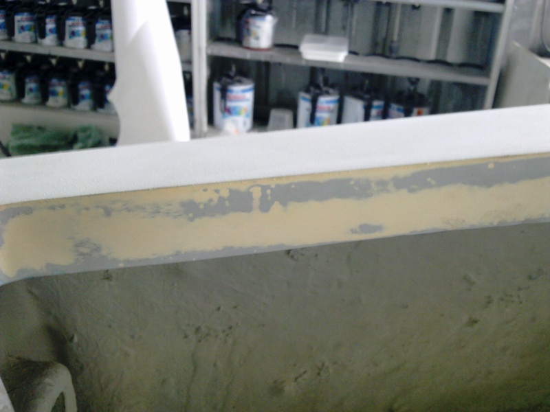

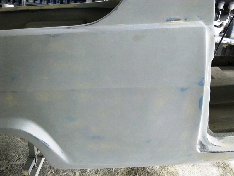

ביומיים האחרונים עוסקים הצבעים במרץ בשיוף הפוליאטסר שהותז על המכונית, זאת במטרה להחליקו וכמו כן במילוי פגמים וחורים קטנים שלא נגלו לנו בשלב הקודם. היו הרבה בועות אוויר כלואות בפיבר שבשיוף נפתחו ואותם חייבים למלא לפני השלב הבא.
אלו הם דברים אותם היה קשה לגלות ולתקן במצב הקודם. התזה של הפוליאסטר המקנה למכונית גוון אחד ואחיד מאפשרת לכל אותם בעיות, שקעים, חורים ושאר צרות לצוף כלפי מעלה.
אז הנה תמונות של שלב ההכנות, יש עוד, אז נעלה בהמשך.

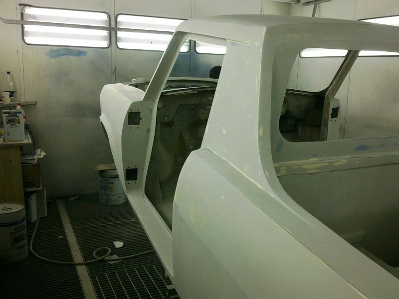

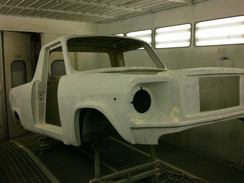

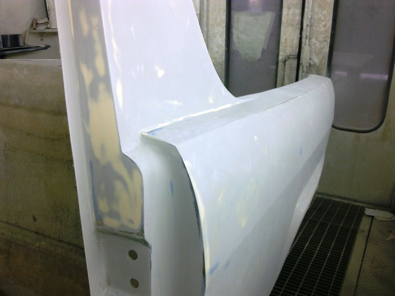

החברים בפחחות וצבע לוקחים ברצינות את העבודה שלהם. ראסם הצבעי לא מרוצה משלב הביקורת ולכן הוא רוצה לעשות בסופו עוד התזת שכבת פוליאסטר.
אחרי שלב זה הוא מתכוון לצבוע בצבע הנבחר את תא המנוע ואז להעביר את המכונית לרשותי, להמשך הרכבה. הרעיון העומד מאחורי התוכנית הוא שבעת תהליך הרכבת המרכב לבודי או סתם בטעות, עלול הבודי להינזק ולהישרט והוא לא מעוניין לעבוד לחינם. לכן יצבע רק תא המנוע והבודי יועבר לרשותי להרכבה וכאשר זו תסתיים ואחזיר את המכונית המורכבת לרשותם, כל שיוותר לי לעשות הוא שלב הריפודים/מושבים/זגגות והסיכוי לנזקים קטן.
מסיבה זו ראסם מעוניין להשאיר את הבודי במצבו הגולמי אחרי הפוליאסטר ורק אחרי ההרכבה שלי לשייף אותו, לבצע תיקונים (אם צריך), צבע יסוד ולקנח בצביעה.
עוד חזון למועד - בינתיים, עוד תמונות.

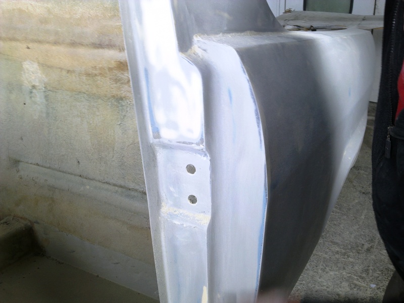

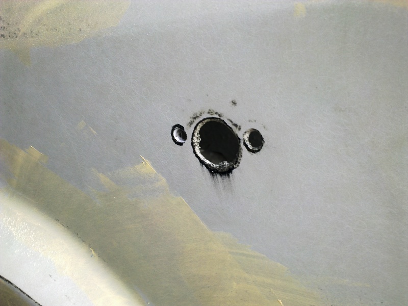

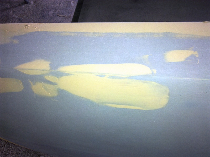

בתמונה האחרונה: את אחד החורים של הבורג המעגן את פנס האיתות הצדדי נאלצתי לסתום בזמן העבודה על הבודי, כי הפיבר נפגע בעת הפירוק של הפנס ונאלצתי לשחזר את המקום. כעת, לפני השלב הבא, רציתי לשחזר את החור. לשם כך נעזרתי בצד השני של המכונית בו גם מותקן פנס, אשר בו השתמשתי כמעין תבנית. למקום הצמדתי נייר ומהחלק הפנימי של הפיבר התזתי ספריי צבע. מטבע הדברים הצבע נדבק למקומות החשופים בחורים. כעת יכולתי להצמיד את הנייר לצד השני, לוודא באמצעות פנס ששני החורים הגלויים ממורכזים ואז לקדוח את החור לבורג במקום המדוייק.

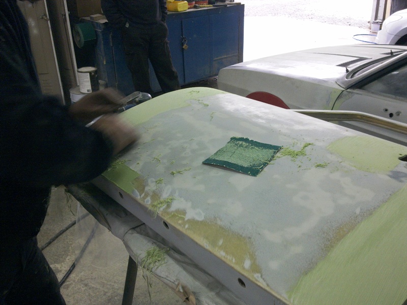

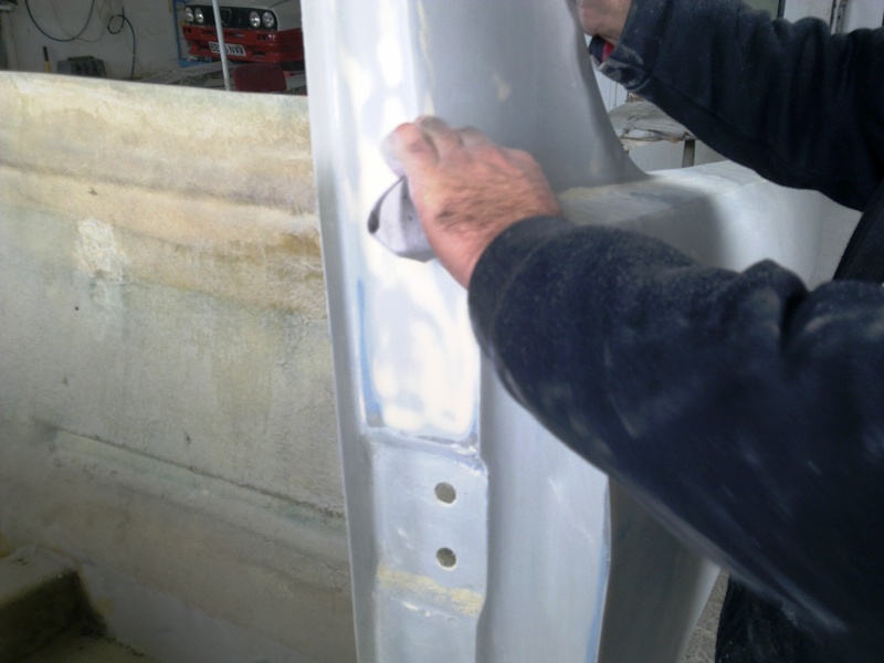

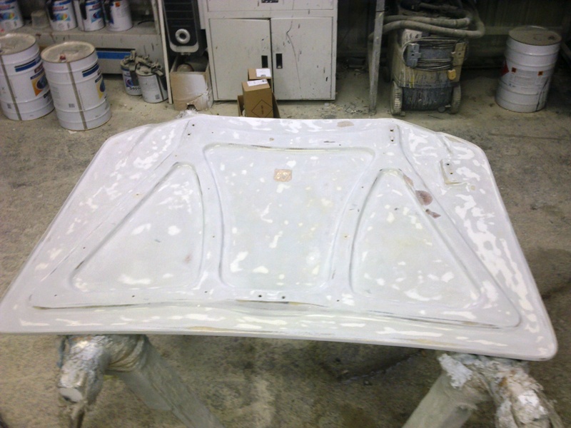

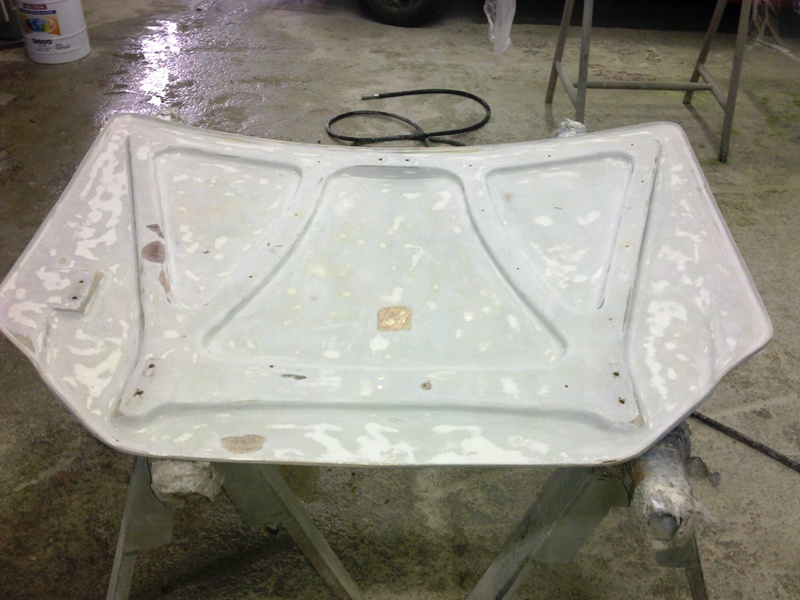

במקביל להתקדמות העבודות על הבודי, התרחשו עוד שני דברים: אני סיימתי (במזל ובברכה - קולולולולולו!!!!) את פרק שיוף הצבע מכל החלקים ושעיה הפחח החל להכין את הדלתות ומכסה המנוע, לקראת העברתם לצבעים.

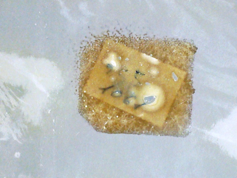

נקודה מעניינת - בה נתקלתי כמעט בכל חלק במכונית: במעין סימון פנימי של היצרן, על כל חלק וחלק של הבודי וחלקיו, ישנן מדבקות המציינות את מספר הבודי אליו שייך החלק וכן עוד מספר (או שם) של מי שהרכיב ובנה את החלק. מדבקות אלו מושתלות בזמן תהליך הייצור בפיבר ומכוסות על ידי צבע.
אז הנה דוגמא אחת, אותה מצאתי בחלקו הפנימי של מכסה המנוע. ניר בן ארי מציע שאכסה את המדבקה ואגן עליה, כך שלא תצבע כלל ובבוא היום היא תהווה מזכרת לימים עברו ופינה של נוסטלגיה לשיטות הסימון של פעם. ככל שאני חושב על זה יותר, אני יותר נוטה לקבל את הצעתו. זו בהחלט יכול להיות נקודה ייחודית ומעניינת באוטו.
אז הנה ההוכחות:
