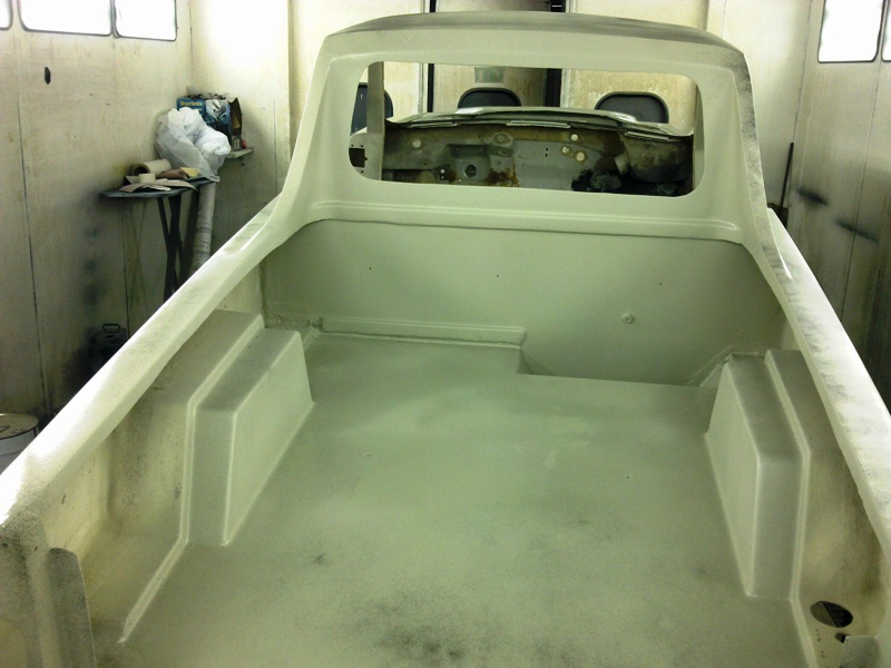

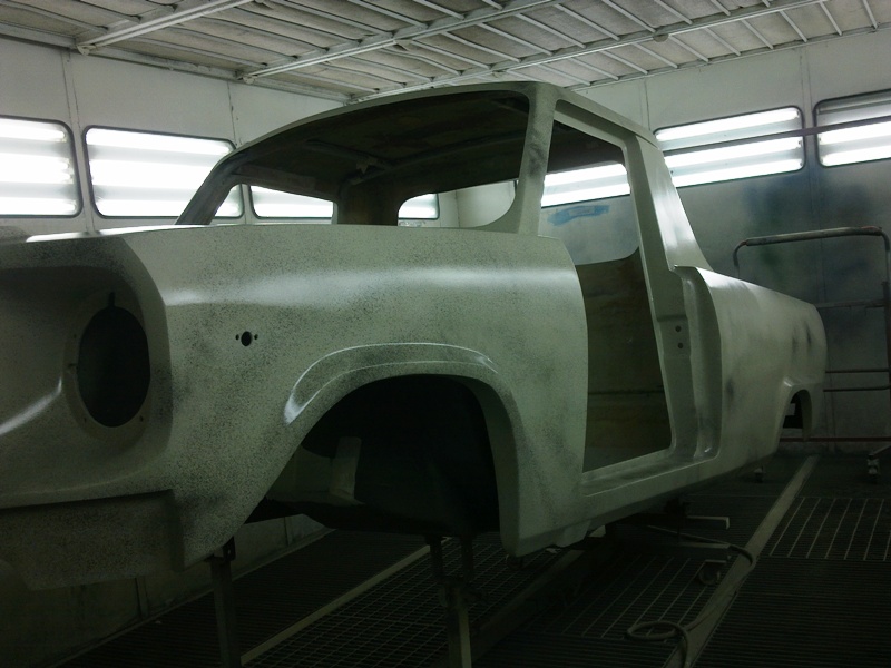

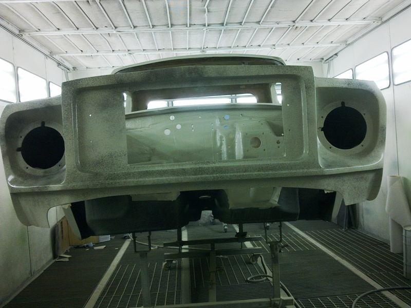

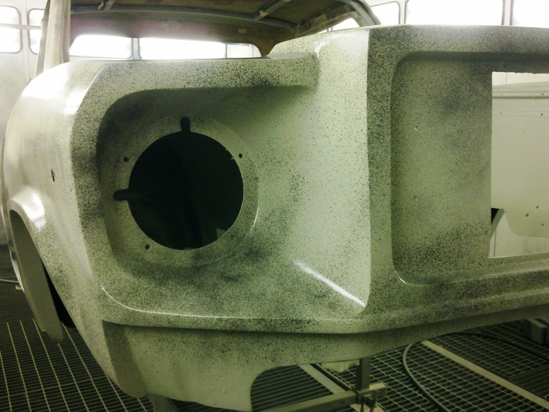

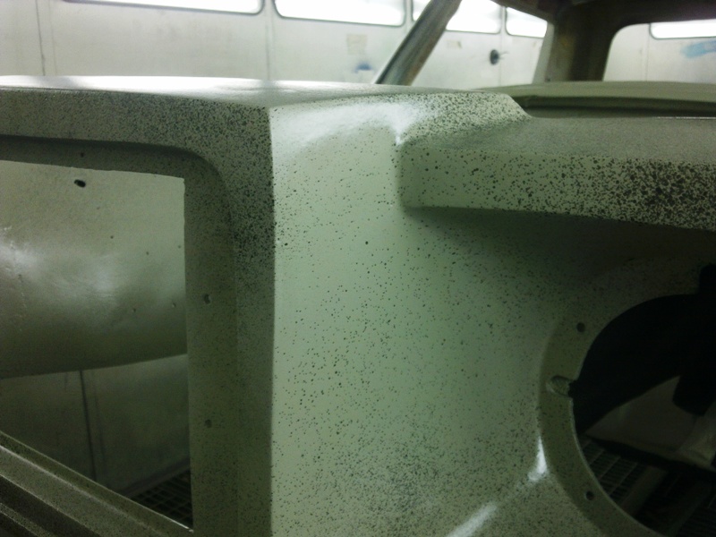

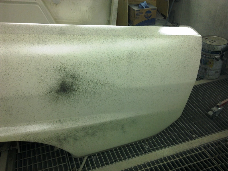

בעודי מתפעל מריסוס הפוליאסטר, יצאתי מחדר הצביעה לרבע שעה וכשחזרתי, לרגע נבהלתי. הבודי כולו מכוסה בכתמים שחורים, על שכבת הכיסוי היפה שהייתה לפני.
ההסבר של ראסם הצבעי פשוט: אחרי ייבוש הפוליאטסר, יעבור הבודי שיוף והחלקה, זאת במטרה להכין את השטח לצבע היסוד. כמובן שזהו השלב לבצע תיקונים אחרים שהיו נסתרים מהעין - ויש כאלה. ריסוס הבודי בטיפות צבע, יעזרו להם לזהות את הנקודות הבעייתיות, בכך שאם השיוף לא יסיר את טיפות הצבע, הם יידעו באזור יש שקע או גל אותו צריך לתקן.
מעניין.
אז בשבוע הבא חוזרים לשייף...

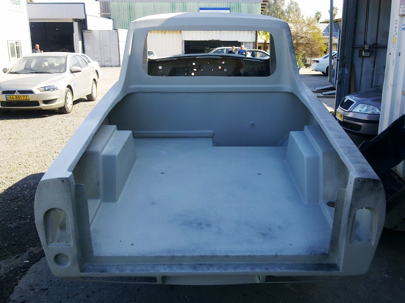

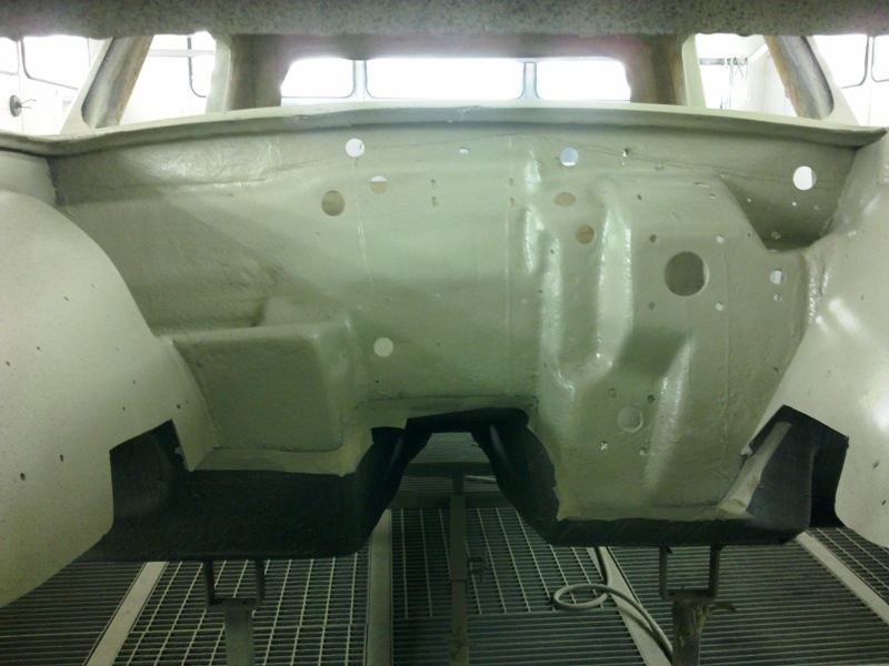

הנה התמונות. הראשונה - לפני ריסוס הצבע השחור ויש גם אחת של תא המנוע.

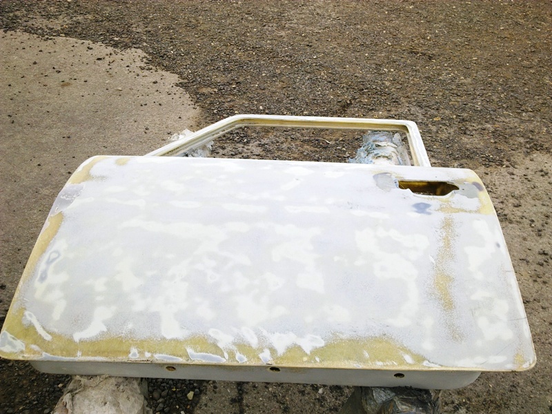

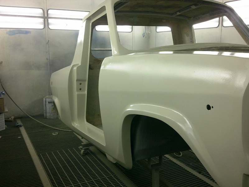

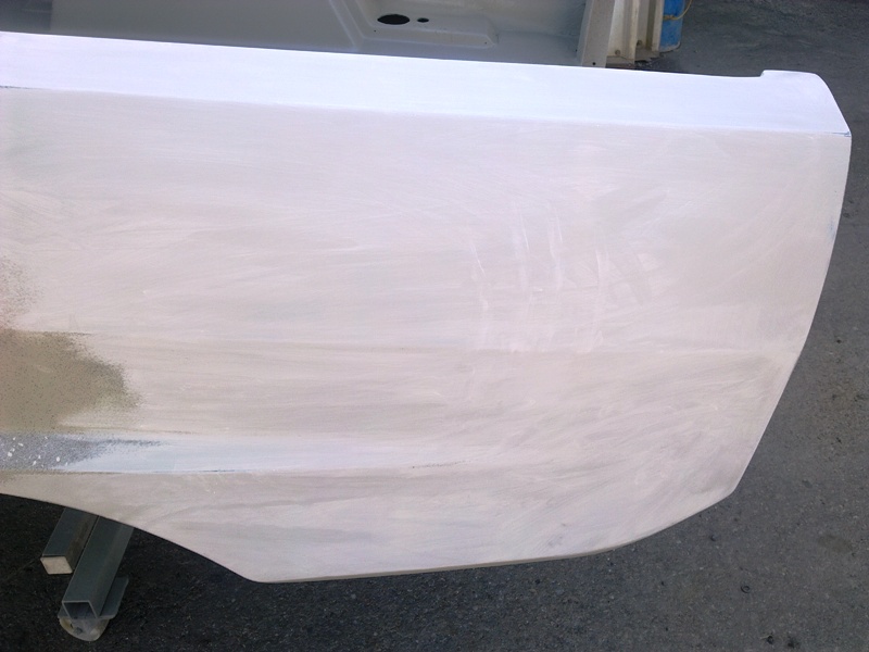

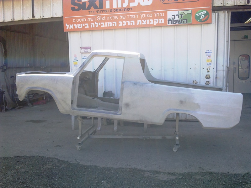

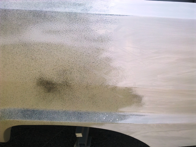

היום הגעתי ומצאתי את הבודי משתזף בשמש, כאשר חלקו האחורי שמאלי נראה קצת שונה. ידעתי שיום ראשון הוא יום עמוס במחלקת הפחחות וצבע, אז לא ציפיתי להתקדמות בנושא הבודי, אבל מסתבר שראסם לא היה יכול להתאפק והיה חייב לנסות ולראות כיצד תראה עבודתו אחרי השיוף. אז בתשובה לשאלה זו - זה נראה מצוין. כמובן שעכשיו יש לעשות מקצה ביקורת ותיקונים, וראסם מקווה שהוא יתפנה לזה כבר מחר. מטרתו היא לשייף בכל פעם קטע קטן, לבחון אותו ולבצע תיקונים - אם ידרשו - וכך לא לפספס נקודות כאלו.
את השלב הזה, לצערי, אני לא אלווה בתמונות, כי בשלושה הימים הקרובים לא אוכל להתייצב בדרך השטח.

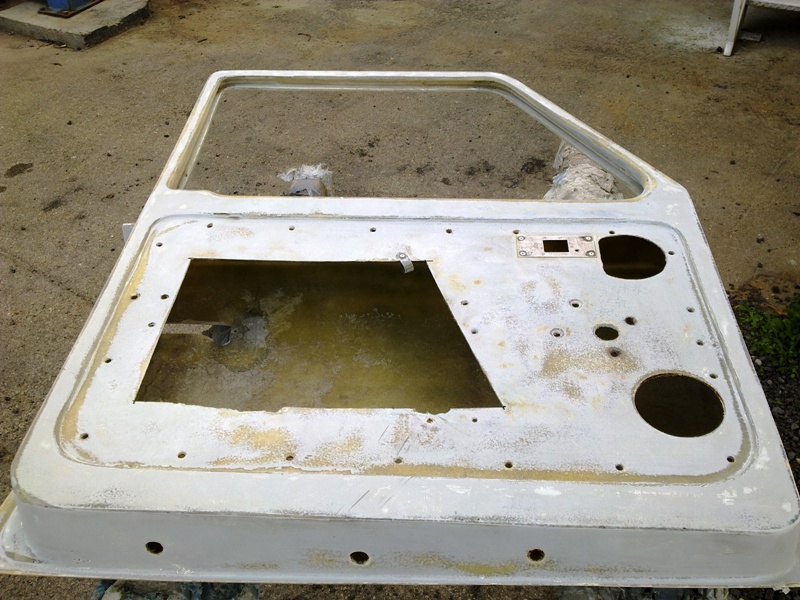

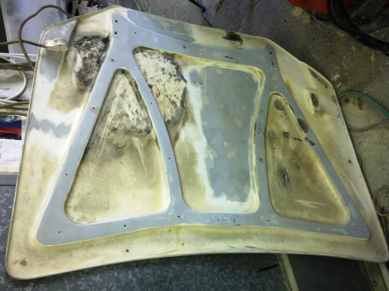

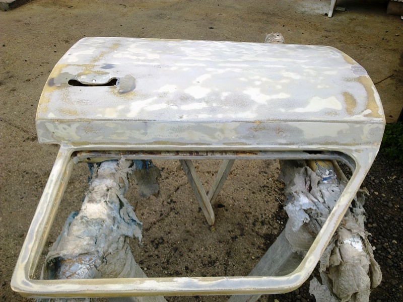

גם אני התקדמתי קצת, לקראת סיום פרק השיוף של הצבע הישן. כל שנותר לי עד כה הוא לסיים דלת אחת ואת פנים מכסה המנוע. אז לקחתי על עצמי היום לסיים עם הדלת - וכך היה. בפעם הבאה שאבוא, לקראת סוף השבוע, יוותר לי מכסה המנוע ובזה אסיים את פרק השיוף ופיבר ואוכל להתחיל ולהתקדם במטלות האחרות.
אז בינתיים - כרגיל - תמונות.
