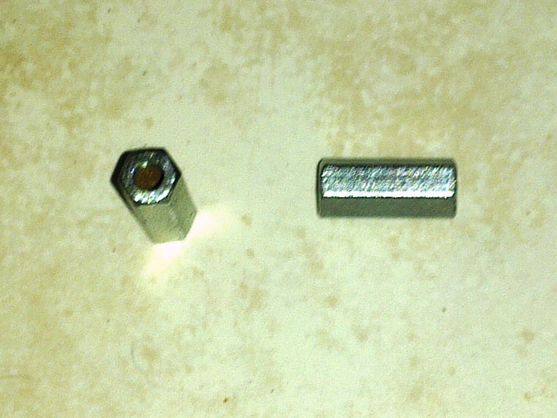

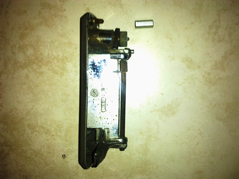

אתמול קפצתי לבית הבורג, המקום שעדיין לא איכזב אותי בכל הקשור לברגים ואומים, ו... מצאתי את מבוקשי: הארכות לגוז'ונים של ידיות הדלתות. ככל הנראה שאעשה לברגים הללו קצת עבודת מחרטה בצד אחד על מנת לעגל אותם והתאמת שייבות לנקודת החיבור בין הצד המעוגל למשושה, על מנת להגדיל את שטח החיזוק של הבורג. עקרונית, זה הרעיון. אחרי מדידה שאעשה היום לצורך וידוא נראה האם זהו הפיתרון.
המשך יבוא.

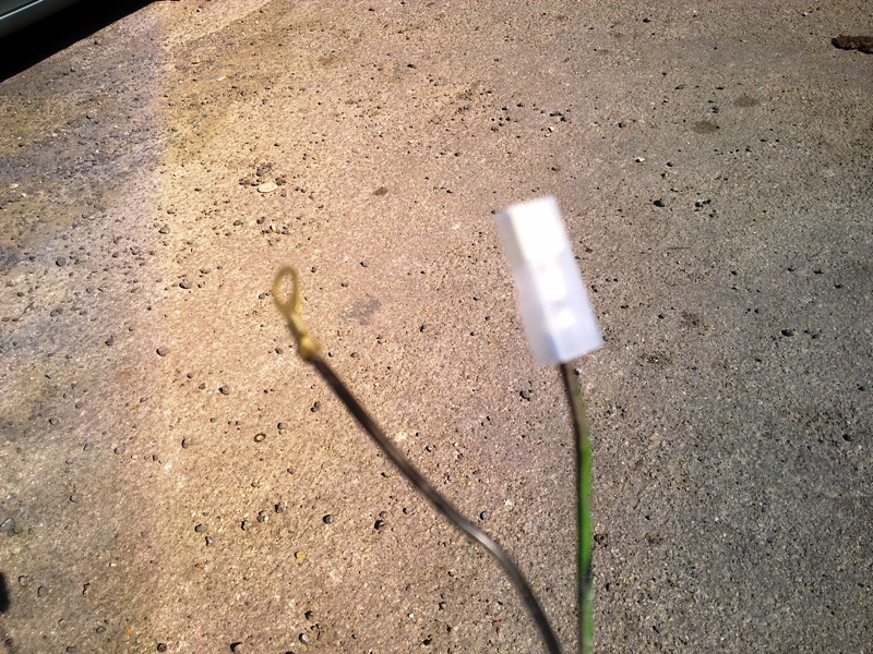

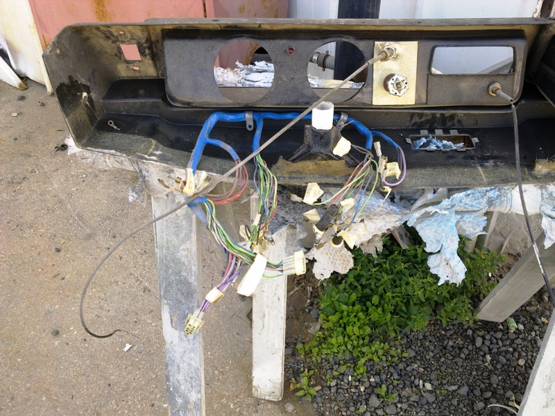

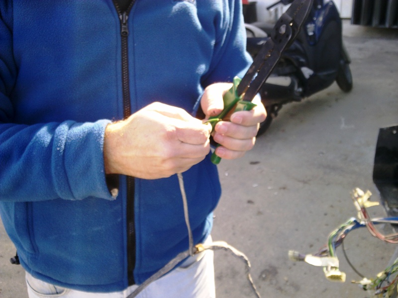

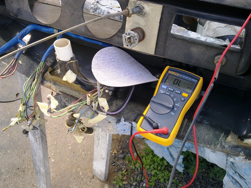

היום נאלצתי לסטות מדרך הישר ומהחתירה לסיום שלב שיוף הדלתות והתאמת ברגי הדלתות, כי חבר ילדות שלי, עודד - שהוא גם חובב רכב האספנות מושבע ובעיצומו של יבוא מכונית מאוד מעניינת מחו"ל - הגיע לבקר אותי. ולא סתם ביקור נימוסין, אלא ביקור עבודה. כלומר, עודד מבין בחשמל ואני לא ממש, וגייסתי אותו לבדיקת צמת החשמל של המכונית. כבר לפני 13 שנים הוא עזר לי (כלומר, אני עזרתי לו) לשקם את מערכת החשמל של פיאט 124 ספורט שהייתה ברשותי, שהייתה במצב גרוע מאוד. וזו של הרום כרמל היא רולס רויס בהשוואה לגיהנום שהלך שם בפיאט.
אז ראשית בדקנו את מצבם החיצוני של חוטי החשמל מהצמה המשתלשלת מלוח המחוונים והתרשמנו שמצבה מצוין. בשלב הבא בדקנו שאין קצרים בחוטים ואת ההתנגדות שלהם בעזרת מכשיר וגם כאן הופתענו לטובה.
החלק השני של הצמה הינו השרשור היורד מתא הנוסעים, דרך אור הרוורס, מיכל הדלק ולתאורה האחורית. כאן כבר המצב פחות מרשים. כלומר, באזור המלופף - המצב מצוין. אולם אותם מחברים שהיו חשופים ללחות וסתם למפגעי האטמוספרה - שינו את צבעם וגם ההתנגדות שלהם עלתה. כאן דווקא הפיתרון פשוט. סוג המחברים הוא הפשוט ביותר: "זכר או נקבה" עם בידוד חיצוני. את כל אלו אני מתכוון לחתוך ולהחליף - בזה אין בעיה. עשינו זאת בשניים-שלושה מחברים והתוצאות מצויינות. ישנו סוג נוסף של מחברים - עגולים לחלוטין - המתחברים לעיתים שניים או יותר דרך "גשר" ממתכת. יתכן שכאלו קשה להשיג חלופיים, מחד, אך מאידך קל לנקות אותם ולהחזיר להם את המוליכות. את אותם גשרים אנקה היטב בעזרת פצירה וזה אמור לפתור את הבעיה.
עקרונית, כל אותם חוטים ומחברים שהיו בתוך המכונית - מצבם כמו חדש. חוטים ומחברים בתא המנוע ובתחתית הרכב - מצבם קצת פחות טוב, אז שם תהיה קצת עבודה בקצוות החוטים.
אז עודד השאיר לי "שעורי בית" לבצע לחוטים ורק כאשר אסיים, נמשיך לבדוק את מוליכות החוטים וקצרים בצמה הראשית.

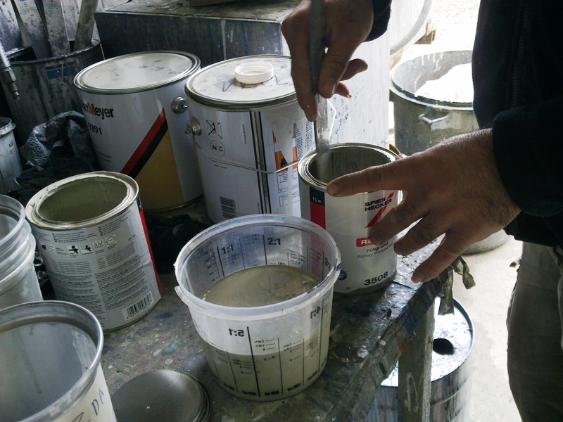

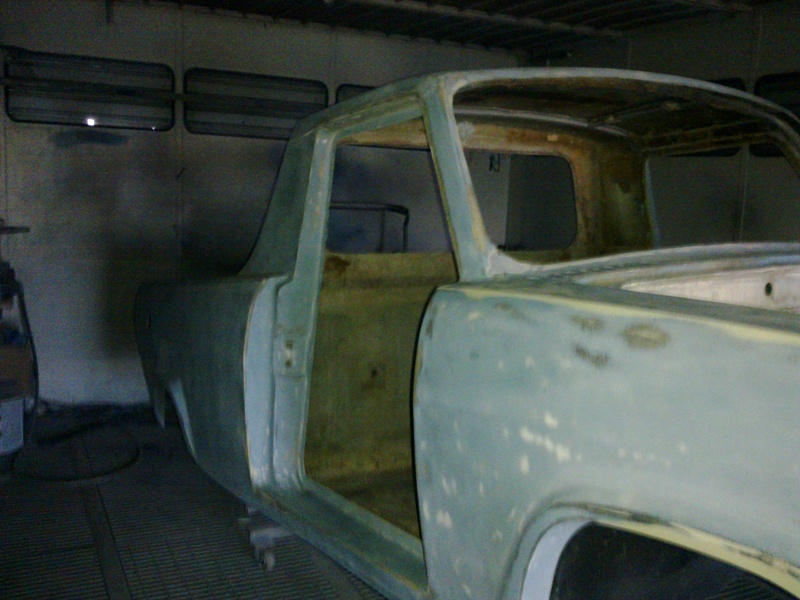

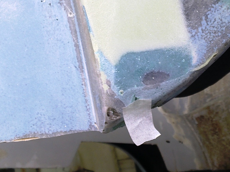

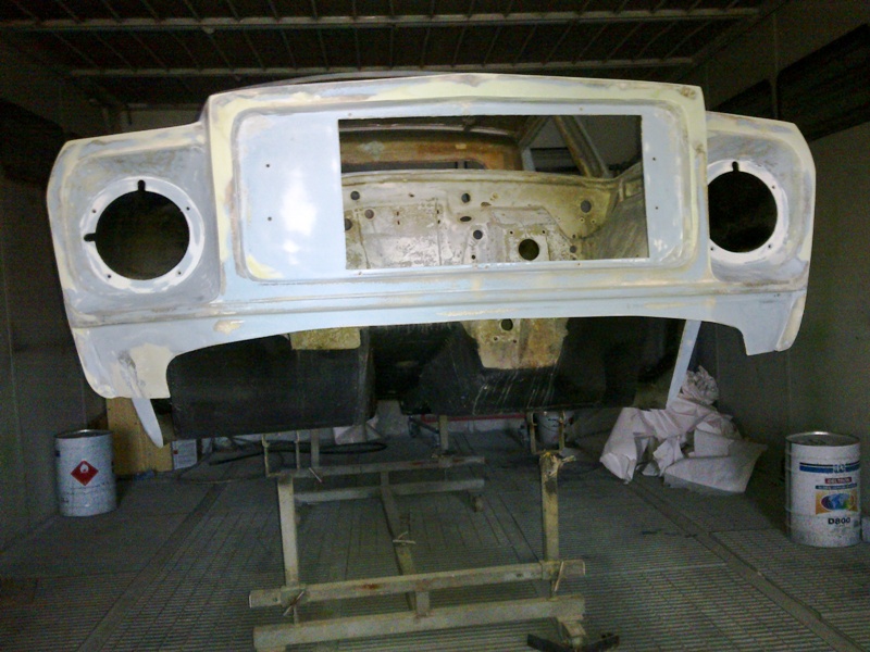

הבוקר התחיל ראסם הפחח בהכנות אחרונות לפני התזת פוליאסטר: איתור וסתימת כל אותם חורים קטנים, זאת במטרה לחסוך כמה שניתן תיקונים בשלב הביקורת. אני נרתמתי לעזרה והתחלתי לעבור סביב-סביב ולסמן נקודות הדורשות יחס.
כאשר הסתיים שלב המילוי, השיוף וההחלקה, ניקינו את הבודי טוב-טוב באמצעות אוויר והוא חזר אחר-כבוד לתא הצבע.
כעת התחיל ראסם, עם עזרה מהצבעי השני - מחמוד - להכין את תערובת הפוליאסטר, כולל מקשה.
יש הרבה תמונות, אז המשך תיכף יבוא.
בינתיים התמונות משלב ההכנה:
1. ראסם הצבעי מחליק ומשייף את הבודי.
2. נקודת סימון לאזור הדורש מילוי ויישור.
3. עוד נקודה כזו.
4. הכנסת המכונית לתא הצבע - ביחד עם שני הצבעים המהוללים.
5. ככה זה נראה לפני - הדופן הפיבר שוזפת באור הנאון, בדקות האחרונות שלה כחשופה לאוויר העולם.
6. ערבוב הפוליאסטר. צריך לזה סבלנות, במיוחד במזג האוויר הזה.

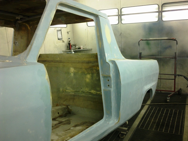

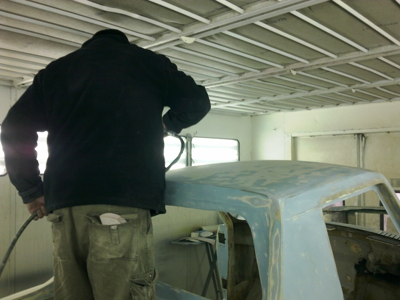

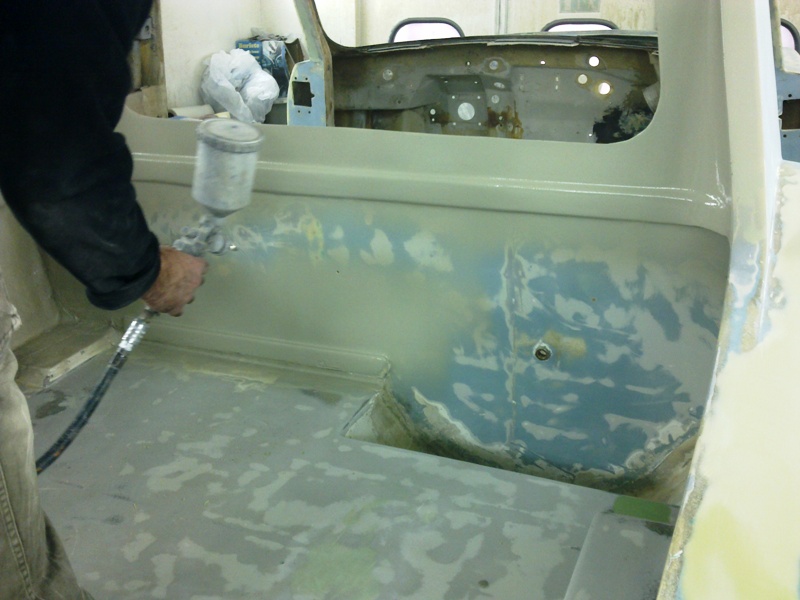

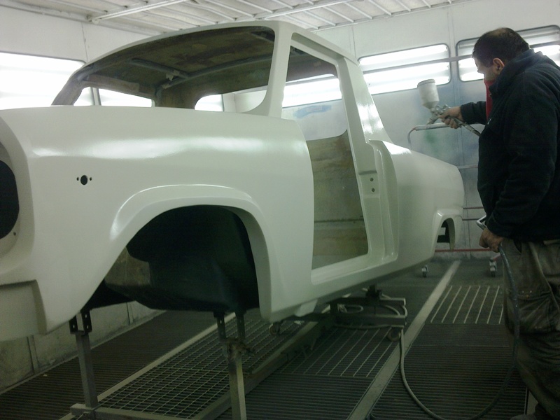

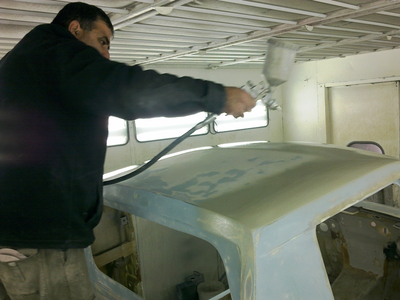

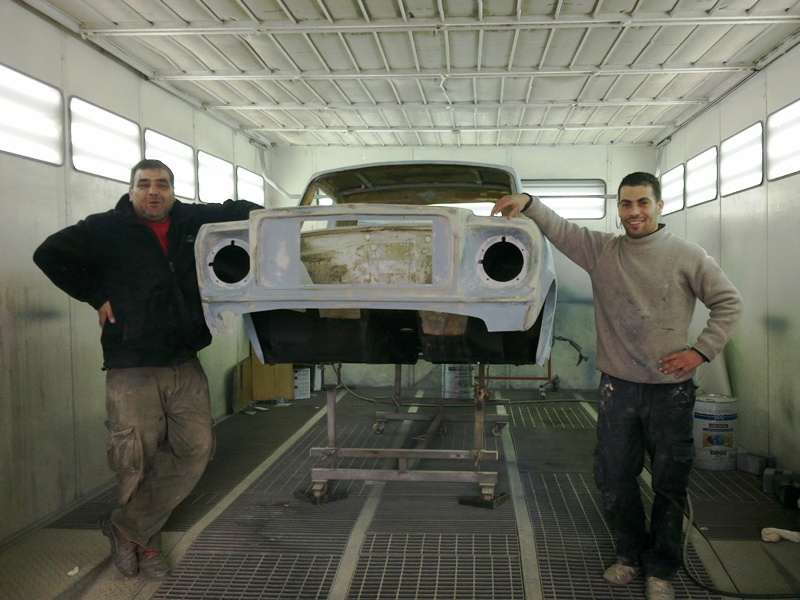

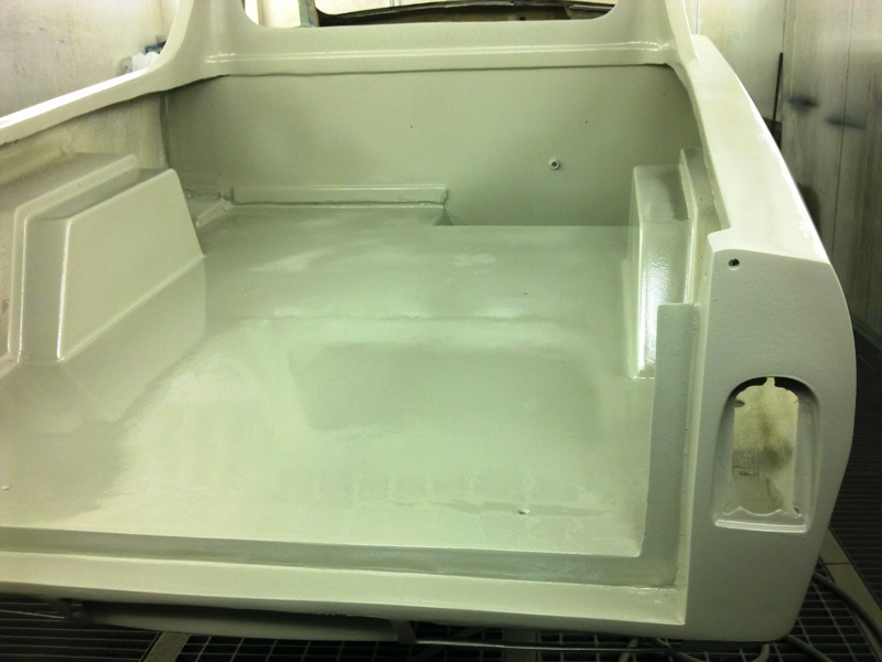

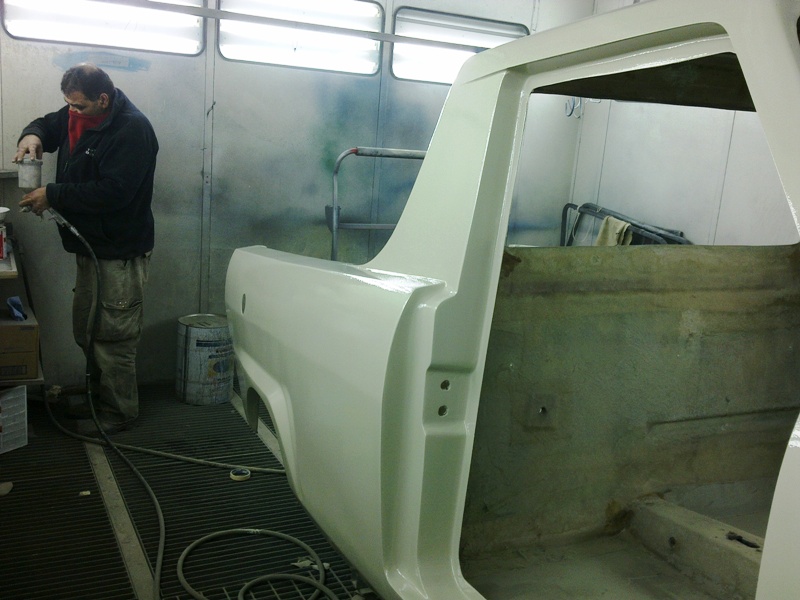

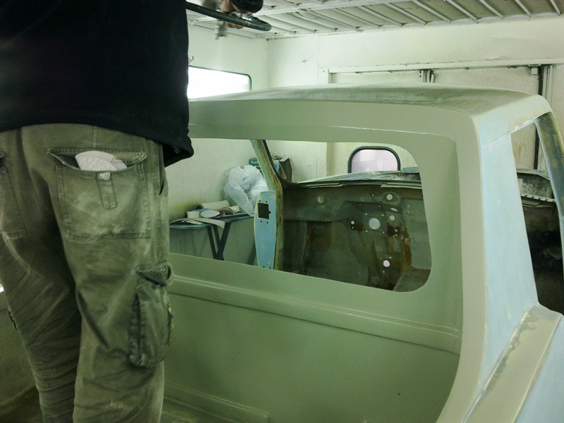

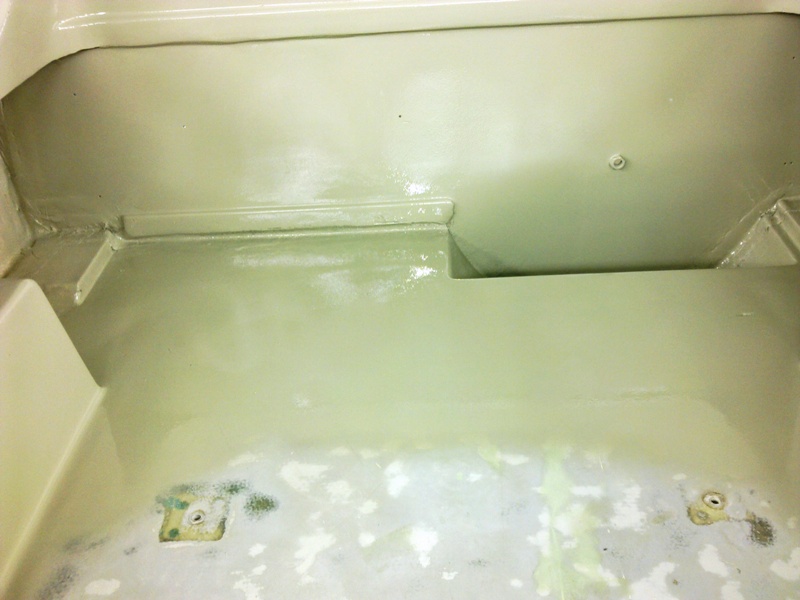

אז אחרי פרק "פחחות" שלקח שלושה חודשים, הגיע הרגע: התזת פוליאסטר על הבודי. הפוליאסטר סמיך ועבה יותר מאשר צבע יסוד, ויוצר שכבה נדיבה, שמחד מחליקה ומעדנת את תצורת הבודי ומאידך, תסייע בבוא העת להצמדות טובה יותר של הצבע. בעוד שחלק הבעיות נבלעות מתחת לפוליאסטר, החלק האחר בולט לעין וקל לאיתור - בשלב הבא, לפני צבע היסוד.
אז ראסם הצבעי נכנס לפעולה ובסרט נע, בסיוע של מחמוד שהכין את קופסאות הפוליאסטר, צבע את הבודי בשלוש ואף ארבע שכבות של חומר. סך הכל כמעט חמישה ק"ג של פוליאסטר הותזו על הבודי.
אפילו בשלב הבוסרי הזה, טרום שיוף והחלקה, צבע יסוד או צבע בכלל, הפער וההבדל במראה ניכרים מאוד לעין.
אז ניתן ל(חלק) מהתמונות לדבר בעד עצמן:
