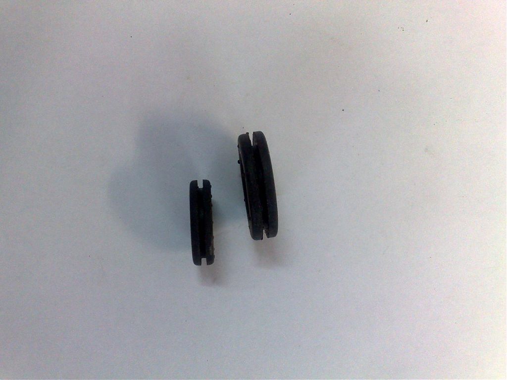

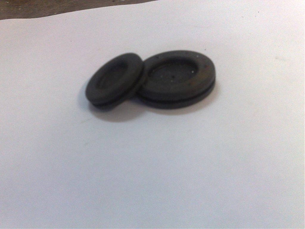

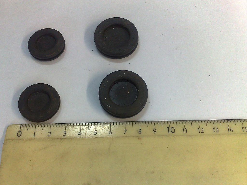

מסמנים את החורים שצריך לקדוח בקיר האש עבור צינורות הגז והחימום ובעזרת כוסות חיתוך מתאימים חותכים לגודל הנכון. אם תשימו לב תראו שהחורים גדולים יותר מאשר קוטר הצינורות. הסיבה היא שאני משתמש בגומיות המקוריות שנלקחו מהטריוס, גומיות שיאטמו את החור ואת הצינורות והן בקוטר גדול יותר.
אחרי ביצוע החורים, שוב בודק אם היחידה יושבת כמו שצריך - וזה עדיין נראה טוב. אז עכשיו מנסה להרכיב את לוח המחוונים ולראות אם יחידת המזגן יושבת במקומה מבלי לפגוע בלוח. לשמחתי, אין בעיה. הכל יושב כמו שצריך ואפילו עם תא הכפפות לו דאגתי, אין בעיה. שלב הבא - מתקין גם את הקונסולה המרכזית ו... גם היא יושבת במקומה כמו שצריך.
אפשר להמשיך הלאה: תכנון של תושבות ליחידת המזגן. הרעיון הוא להשתמש בשלושת נקודות העיגון המקוריות של יחידת המזגן, להתאים להן תושבות אשר יתחברו לקיר האש. תושבת אחת עוד הספקתי לעשות, השתיים האחרות יחכו לפעם הבאה.
בשורה התחתונה, היחידה יושבת לה כמו שצריך. אמנם ככל הנראה יציאת האוויר שמקור נותבה לרגליים תעבור הסבה לפנים ואילו יציאת האוויר שיועדה לפנים תשונה לצדדים ועוד יש להתאים את נקודת כניסת האוויר מבחוץ (שיושבת בדיוק במקום בו כניסת האוויר המקורית למכונית), להכין את השרוולים שינתבו אוויר למקומות השונים ואז להתחיל לבנות צמת חשמל ליחידה. עכשיו כבר ברור שהמצבר עובר דירה לאחור. את המקום שלו תופסים היציאות למזגן וכן שם ימוקם הטרמינל הראשי החדש של מערכת החשמל וכדומה.
גם באגף השרטוטים לתושבות המדחס יש התקדמות ומקווה שבימים הקרובים יגיעו החלקים מחיתוך הלייזר ואפשר יהיה לחבר את המדחס למקומו.
אם הכל ילך כשורה, אפשר להגיד שבסיוע של ניר בן ארי, ממש בנינו "קיט" מזגן לרום כרמל 1301. "עשרות" בעלי המכוניות כבר לא יכולים לחכות...
עד אז, הנה תמונות של התאמת יחידת המזגן.
